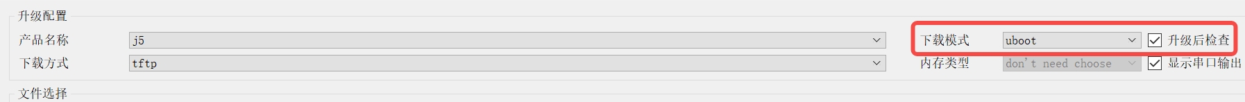

    下载模式改成uboot 试试

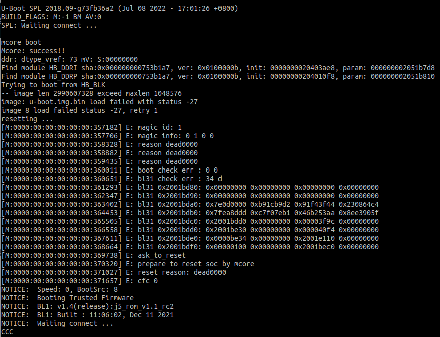

    • zhuqingliang回复费小财:
      当前uboot 异常,不能进入命令行模式设置ip, reset后如图

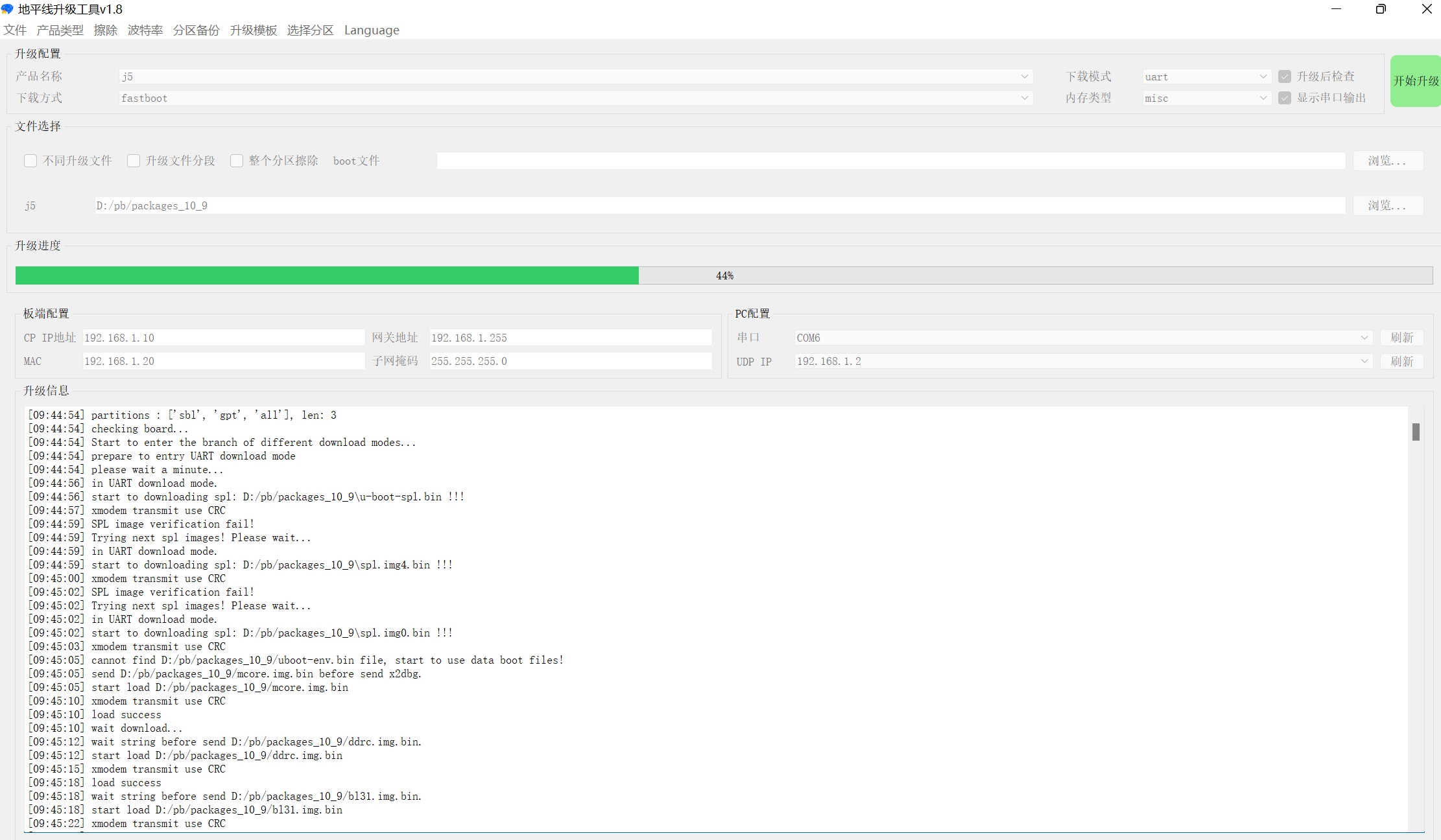

      用 升级工具 选择uart 下载模式, 也能自动下载 这些img, 未动 拨码开关
      请问刷机工具具体 下发了什么指令 , 可以做到未动拨码开关 的情况下执行 传输spl.img0.bin

      用 securecrt 烧录 spl.img0.bin后 , 绿线处未等待直接 加载mcore.img.bin, 但是我并没有 xmodem 传送mcore.img.bin , 导致烧录流程失败, 请问怎么处理

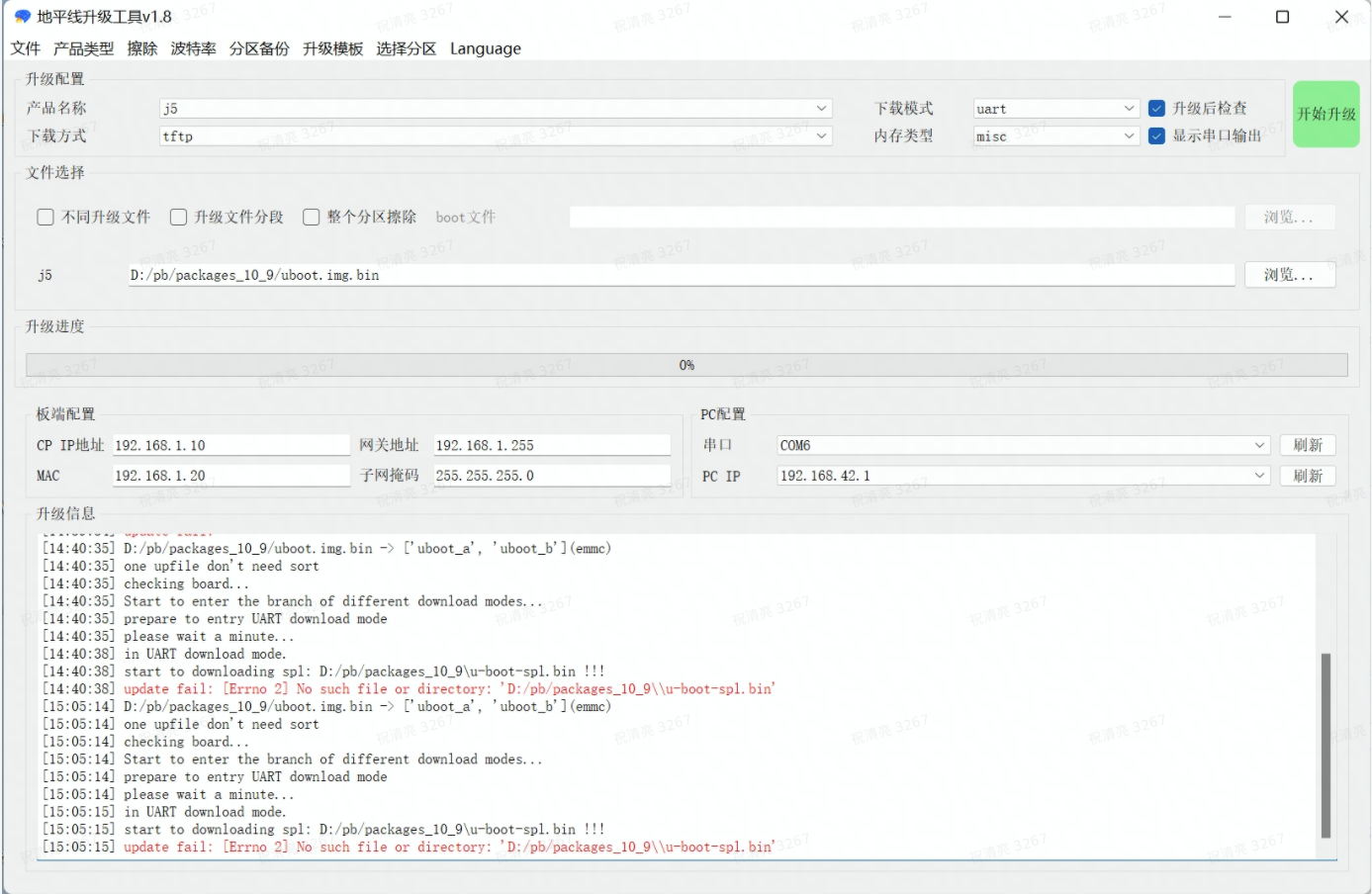

    • zhuqingliang回复新手村:
      hbupdate 1.9 不会提示u-boot-spl.bin ,问题关闭

  • Daitao
    升级hbupdate 到 1.9版本再试一下。

  • zhuqingliang
    1.硬件获取渠道:
    2.当前系统镜像版本:
    由于单刷uboot后一直不能开机 , 只能用升级工具重刷一个uboot.image.bin, 但提示找不到u-boot-spl.bin
    帮忙提供编译 u-boot-spl.bin的指令
