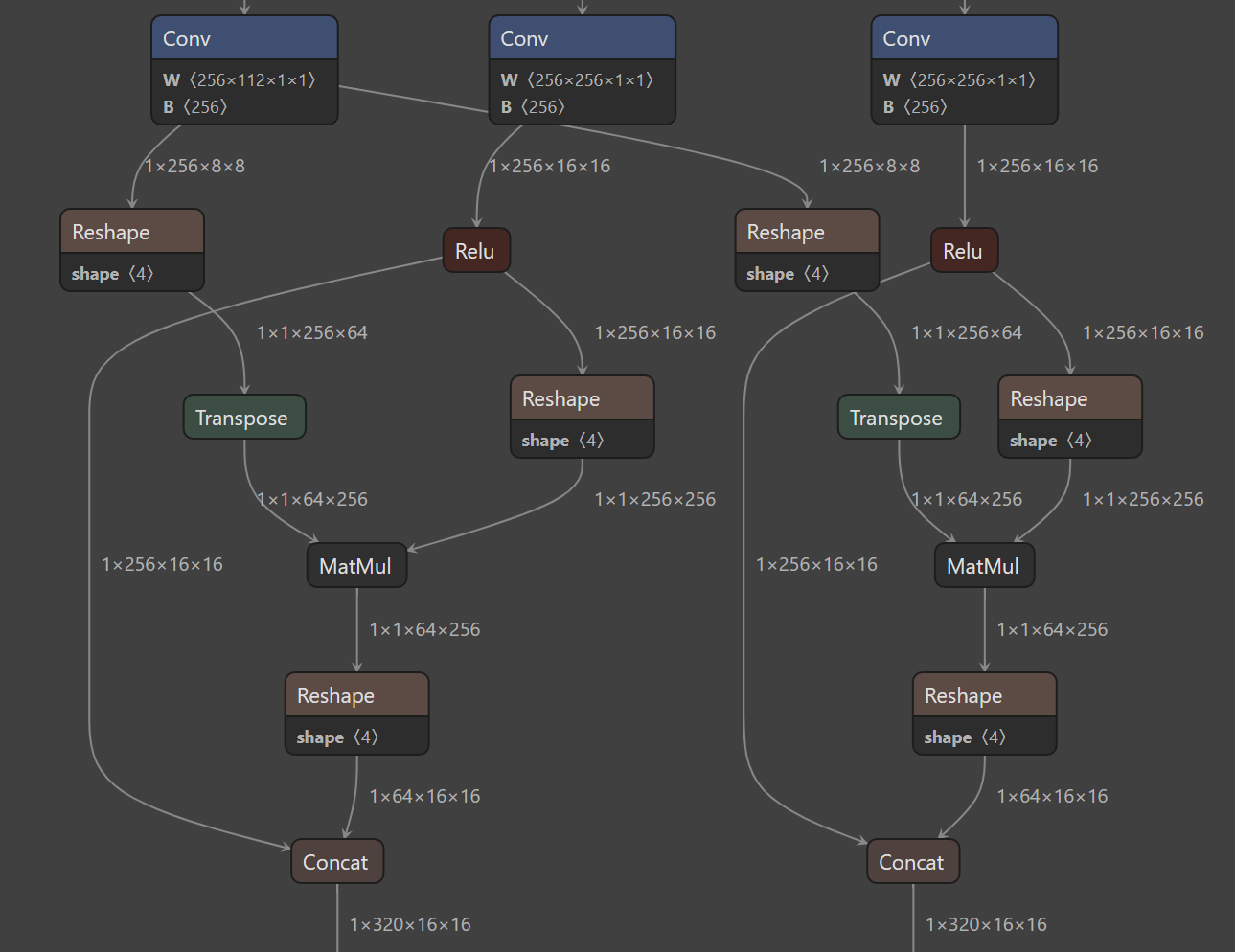

我在转换一个单目标跟踪模型,该跟踪模型中间有一部分reshape算子,原始onnx部分结构如下

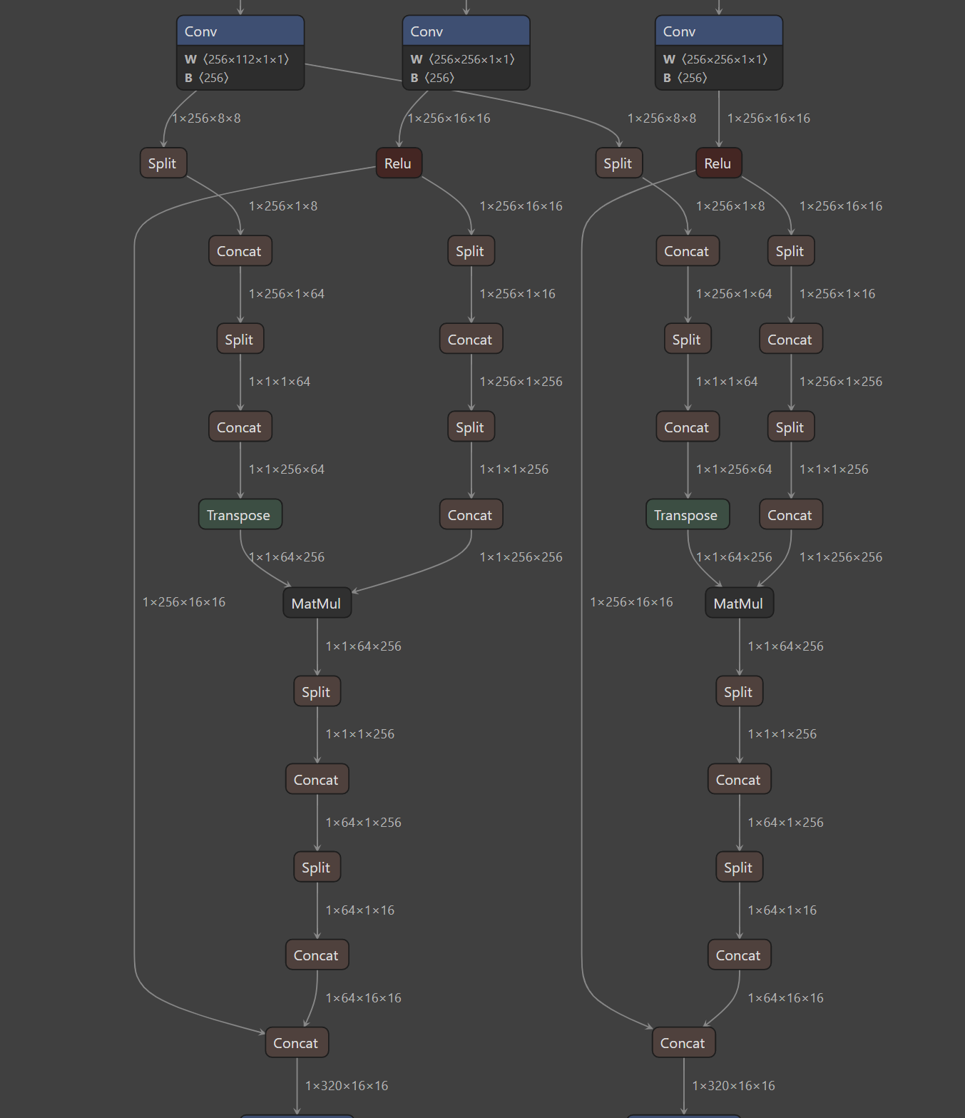

reshape算子运行在cpu上,使得模型分成了多段,因此我想通过split和concat代替reshape,使模型运行在bpu上,优化之后的onnx对应部分结构如下

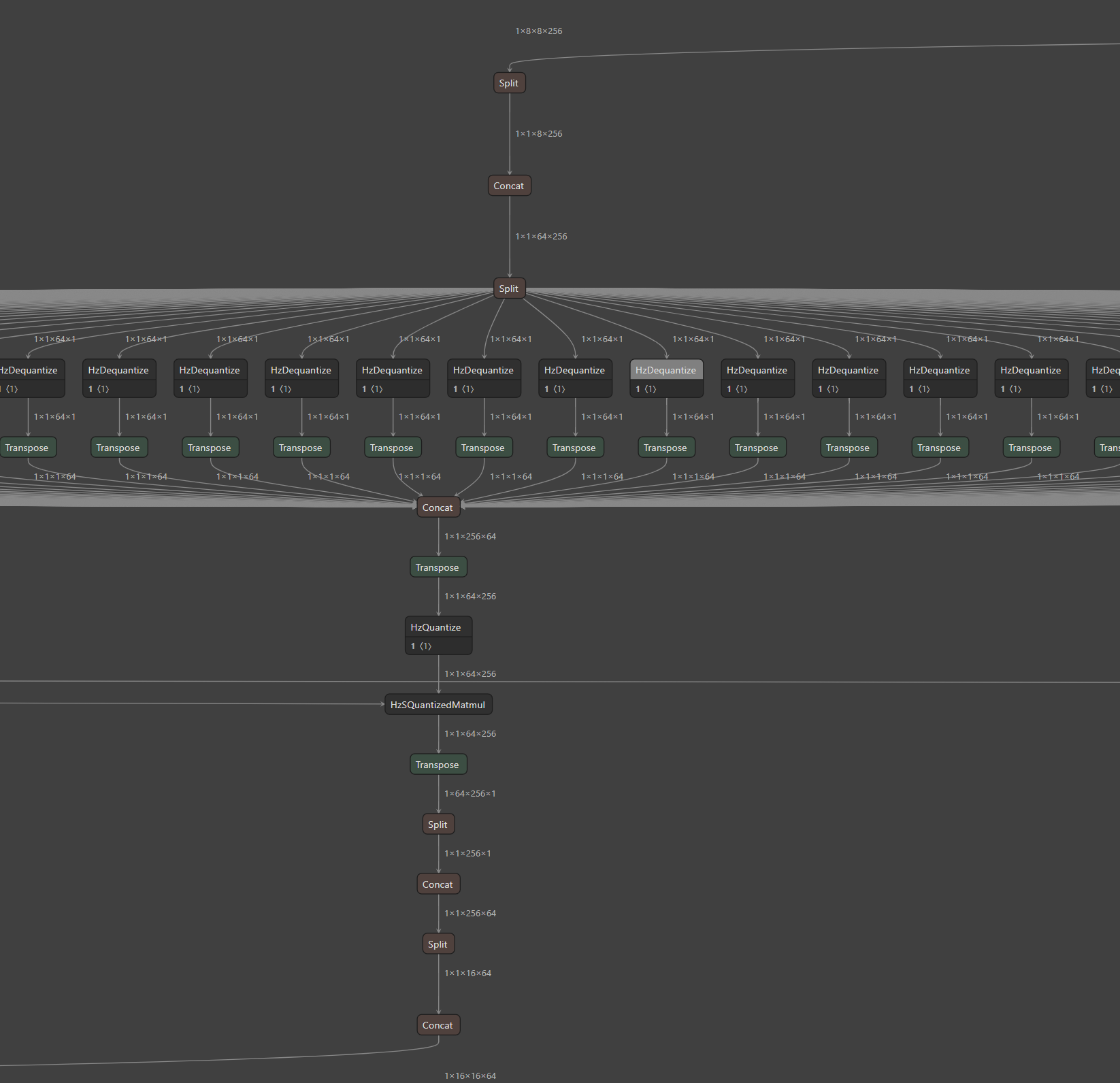

使用工具链对优化后的模型进行转换,发现1x256x1x64在进行split和concat时,中间被放到了cpu上执行,对应结构如下
请问这是什么原因造成的呢,由于bpu上是NHWC布局,在split前和transpose后,尺寸都是1x1x64x256,那么中间的那些节点,是否可以直接删除呢
