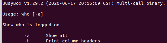

3J3 没有apt 等系统工具 ,无法下载软件包 系统文件也是read-only 系统版本比较老旧 是否有新的img包可以公布给有板子的小白?

包一般都是编译好传上板端进行安装,只读可以使用mount -o remount,rw / 重新挂载为读写

j3的软件需要用过交叉编译工具链进行编译 也不会用apt
