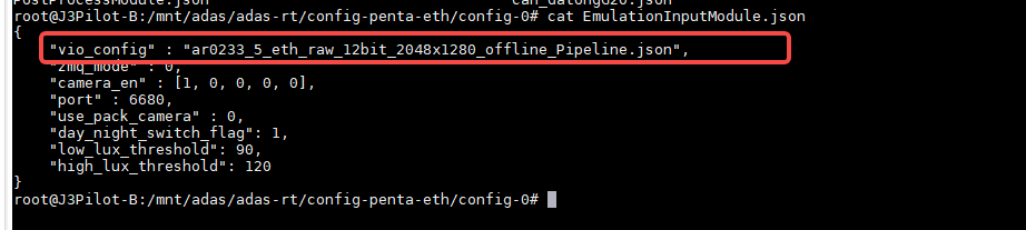

    你好,以config-penta-eth为例如下图为回灌使用的图像输入配置文件。
    默认尺寸为2048 x 1280,因此除了要改2048之外还需要修改1280
    可参考如下指令:
    sed -i 's/2048/1920/' ar0233_5_eth_raw_12bit_2048x1280_offline_Pipeline.json
    sed -i 's/2047/1919/' ar0233_5_eth_raw_12bit_2048x1280_offline_Pipeline.json
    sed -i 's/1280/1080/' ar0233_5_eth_raw_12bit_2048x1280_offline_Pipeline.json
    sed -i 's/1279/1079/' ar0233_5_eth_raw_12bit_2048x1280_offline_Pipeline.json

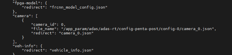

    • 柯日回复iautozhujiaqi:
      抱歉,还有一个配置参数也需要同步修改,上次的回复忘了给您说。
      板端会读取camera_0.json里面的image height和width,将参数发给client。因此camera_0.json里面的图像尺寸也需要修改。
      其中板端使用的摄像头参数的配置路径在global.json中的camera file_name选择配置。
