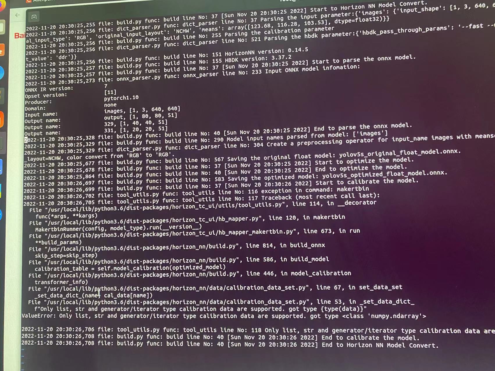

论坛算法工具链yolov5s模型从onnx转换成bin文件时报错:Only list, str and generator/iterator type calibration data are supported

      您好,想确认一下我的问题大概是出在哪一步了,因为看报错确实不知道该如何排查。
      我是因为yolov5s模型的问题,还是说pt转onnx出了问题(hb_checker是检查通过的),还是说onnx转bin出了问题?因为onnx转bin的过程中,无论是yaml配置文件,还是数据预处理,都没有关于“数据类型”的设置。

      您好,根据报错提示,是onnx转bin阶段出现问题。看您的截图,请问您是不是用的OE2.3.3版本,后装了horizon-nn库?
      为了避免版本不匹配造成的问题,我这边给您提供三个whl包,可以通过链接下载:
      https://pan.horizon.ai/index.php/s/xpt9pHtrAY7M7MC
      在docker中,解压后,通过命令安装:pip install ***.whl
      然后重走模型转换流程。

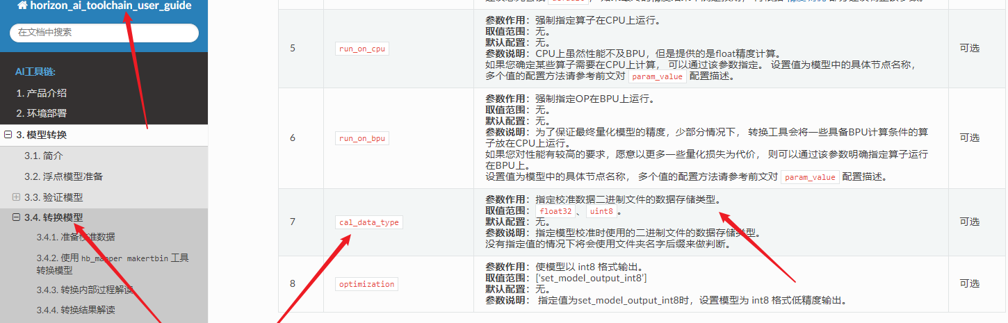

    • 颜值即正义回复Allenpandas:
      在用户手册如下图位置,是有关于校准数据类型的配置的哈~

    • Allenpandas回复颜值即正义:
      您好我有一个问题,为什么我看到的页面和你看到的页面不一样,没有找到cal_data_type。
      PS:我回复消息无法添加照片,给你看一下我的链接:https://developer.horizon.ai/api/v1/fileData/doc/ddk_doc/navigation/ai_toolchain/docs_cn/horizon_ai_toolchain_user_guide/model_conversion.html#model-conversion
      2022-11-21
      抱歉哈,社区在线手册没有及时把这个参数更新进来,感谢您的反馈,我们会及时更新。我上面发的截图是OE2.3.3开发包中doc/cn/下的XJ3用户手册文档,您可以阅读OE2.3.3包中的用户手册查看到这个参数
