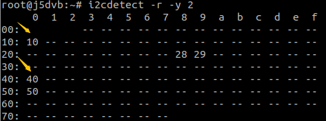

  3. 问题描述: 我想在 MAX96712 (RX2) 上使能 4路 AR0233, 通过hbplayer 看图:
    1. 步骤1:4路 AR0233通过I2C2接入, 查看 i2c2设备,

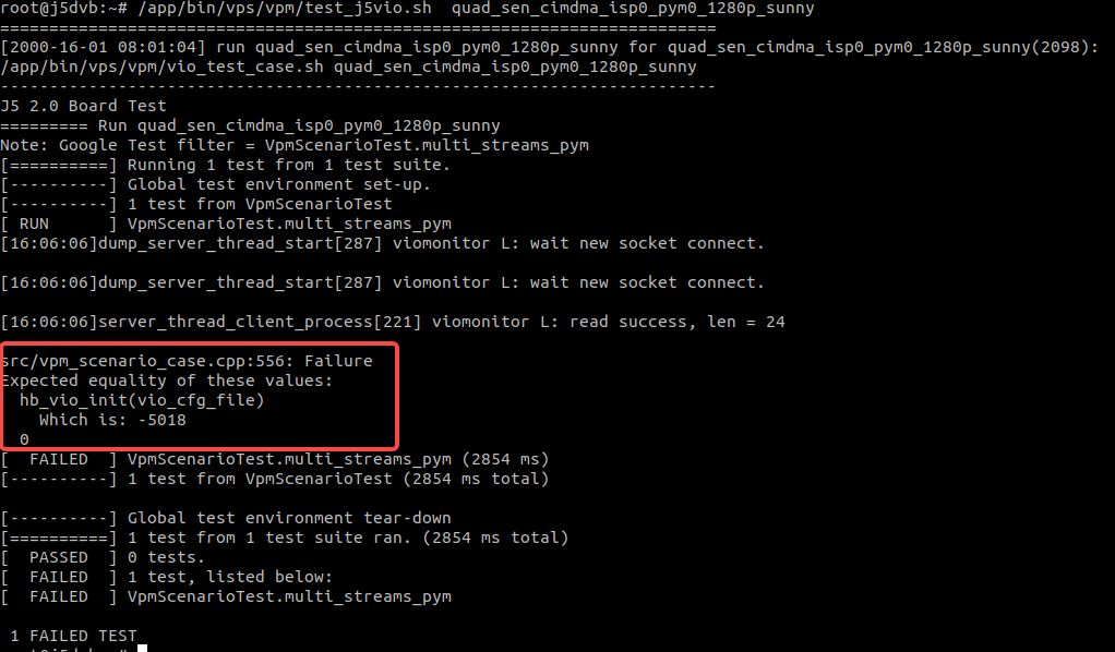

2.步骤2: 执行 /app/bin/vps/vpm/test_j5vio.sh quad_sen_cimdma_isp0_pym0_1280p_sunny 报错
  1. 问题1 : 4路AR0233 的I2C 地址都为 "serial_addr":"0x40", "sensor_addr":"0x10" 是否正常
  2. hb_vio_init(vio_cfg_file) -5018 代表哪里错误

    1 :4路AR0233 的I2C 地址都为 "serial_addr":"0x40", "sensor_addr":"0x10" 是否正常
    一般情况此为正常现象,未初始化配置(做地址map)前模组默认都为同一地址,在正常运行后才能看到分开的设备地址;
    但您所运行case适配的模组默认应该什么地址都看不到(默认速率不匹配),是否用错了模组或case?
    或可参考RX3上相应case: quad_sen_cimdma_isp1_pym1_1280p_sensing

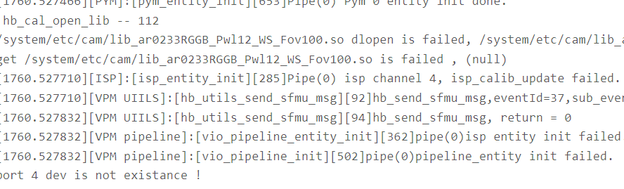

    2: hb_vio_init(vio_cfg_file) -5018 代表哪里错误
    #define HB_VIO_ISP_UPDATE_FAIL (5018)
    如上已答,应该是vpm为Calib库不对或不存在,请检查:
    ls -l /system/etc/cam/lib_ar0233RGGB_Pwl12_WS_Fov100.so
    谢谢~

      默认系统镜像中自带有,不用生成,可以看下该目录下是否有其他calib库:
      ls -l /system/etc/cam/lib_*.so
      另外看您系统版本,是自己编译的么? 可以查看编译输出目录是否有该文件:
      ls -l out/tmprootfs/etc/cam/lib_*.so
      2022-11-18

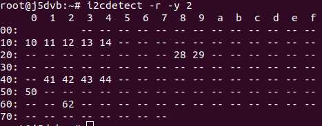

  • zhuqingliang
    附上 执行步骤2: /app/bin/vps/vpm/test_j5vio.sh quad_sen_cimdma_isp0_pym0_1280p_sunny 报错后的I2C 地址
    2022-11-18
