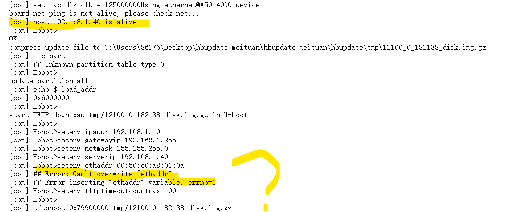

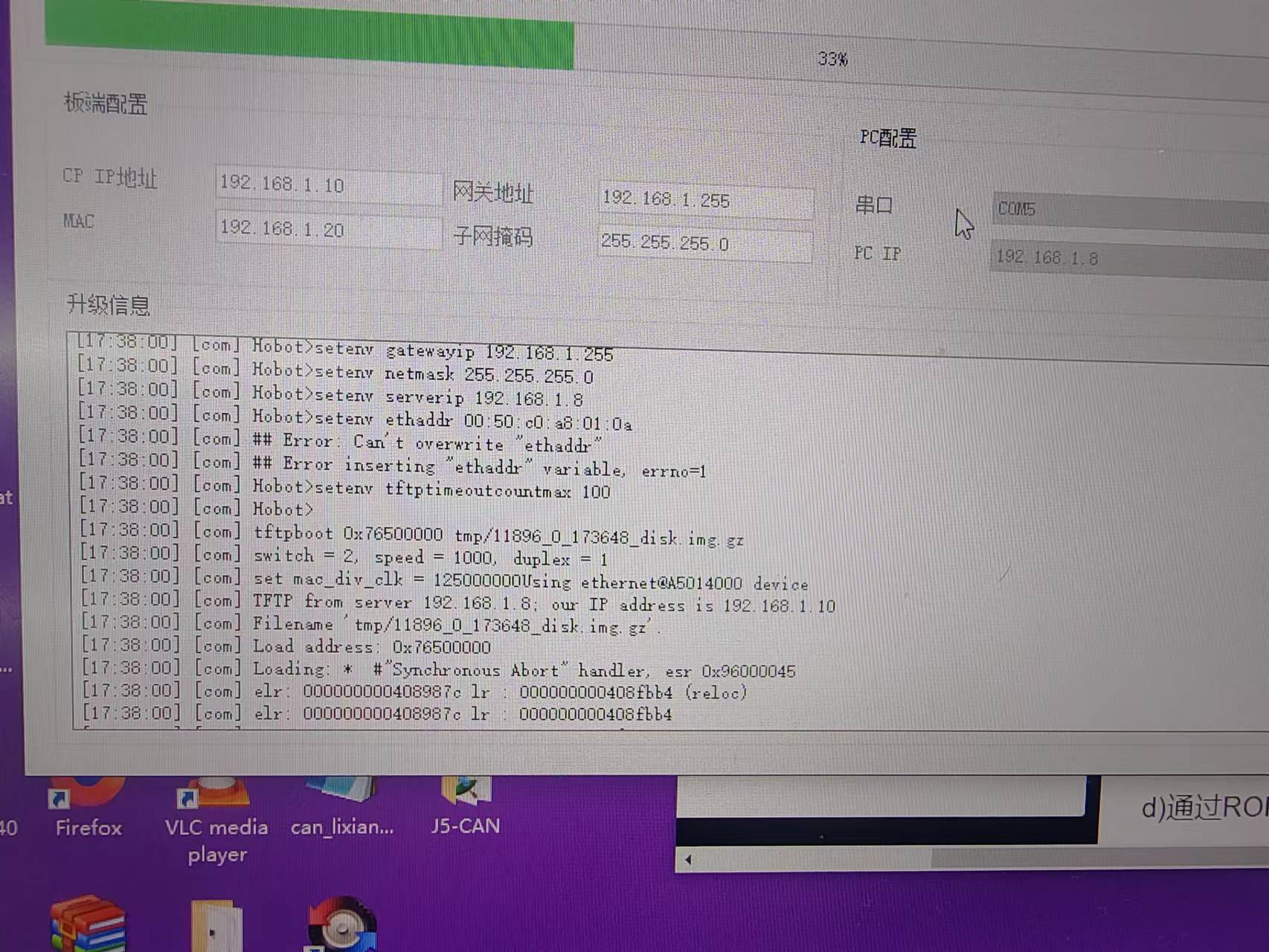

1、uart+tftp刷机,刷机到35%时报tftp异常,工具停止。但是用串口登录,设置ip,用tftp32.exe tftp是可以继续升级的。如附件
2、有报loadaddre 异常
a、如果修改loadaddress,json中写了地址为0x6000000,为什么不是这个。
b、synchonous abort 怎么处理

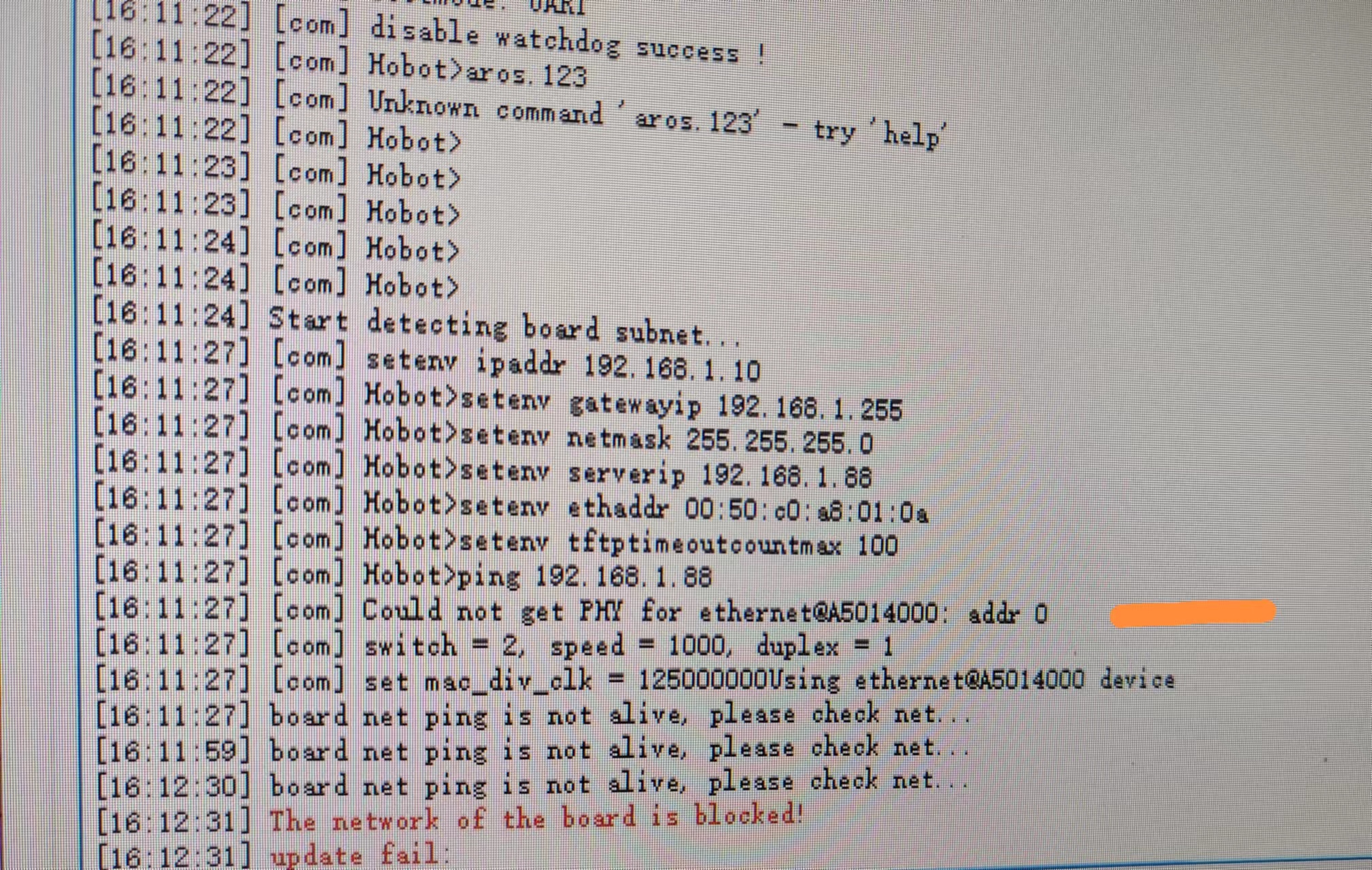

  • zhoule
    update 报 couldnot get phy,addr 0; 为什么不找其它的,我的phy add 是3

    • 费小财回复zhoule:
      有修改过板子的硬件吗,另外uboot下网络的配置都是正确的吗
      2023-01-15
    • zhoule回复费小财:
      有修改过硬件,换过phy,但是不用update工具,直接在uboot下通过命令可以网络通,也可以下载。
      主要是想知道原理,逻辑。
      后来更换不通版本update工具,问题解决了,但是不清楚原理。
      不会出问题都是代码写死了把。
      2023-01-15

  • zhoule
    已经uboot下网络通了,为什么有要写一遍 setenv ,还报错
    2022-11-18

    B的话确实存在问题,如果要分析是不是代码问题的话需要日志,同时更新下版本,以防新版本解决了这个问题
    2023-01-15
    • zhoule回复费小财:
      老版本v086,j3一体机,我是觉得版本里面或bin文件 ,写死了 启动地址,
      ip地址已经配置了,还不同的问题,应该是程序有问题。
      2023-01-16

    • 新手村回复zhoule:
      synchonous abort说明写到非法地址段了;你这边能提供一下工具log目录下的烧写日志吗
      2023-01-15

    • 新手村回复zhoule:
      The network of the board is blocked代表网络设置有问题,工具没有ping通开发板,就会报这个错误
      2023-01-15
    b、synchonous abort说明写到非法地址段了;你这边能提供一下工具log目录下的烧写日志吗?
    2023-01-15
