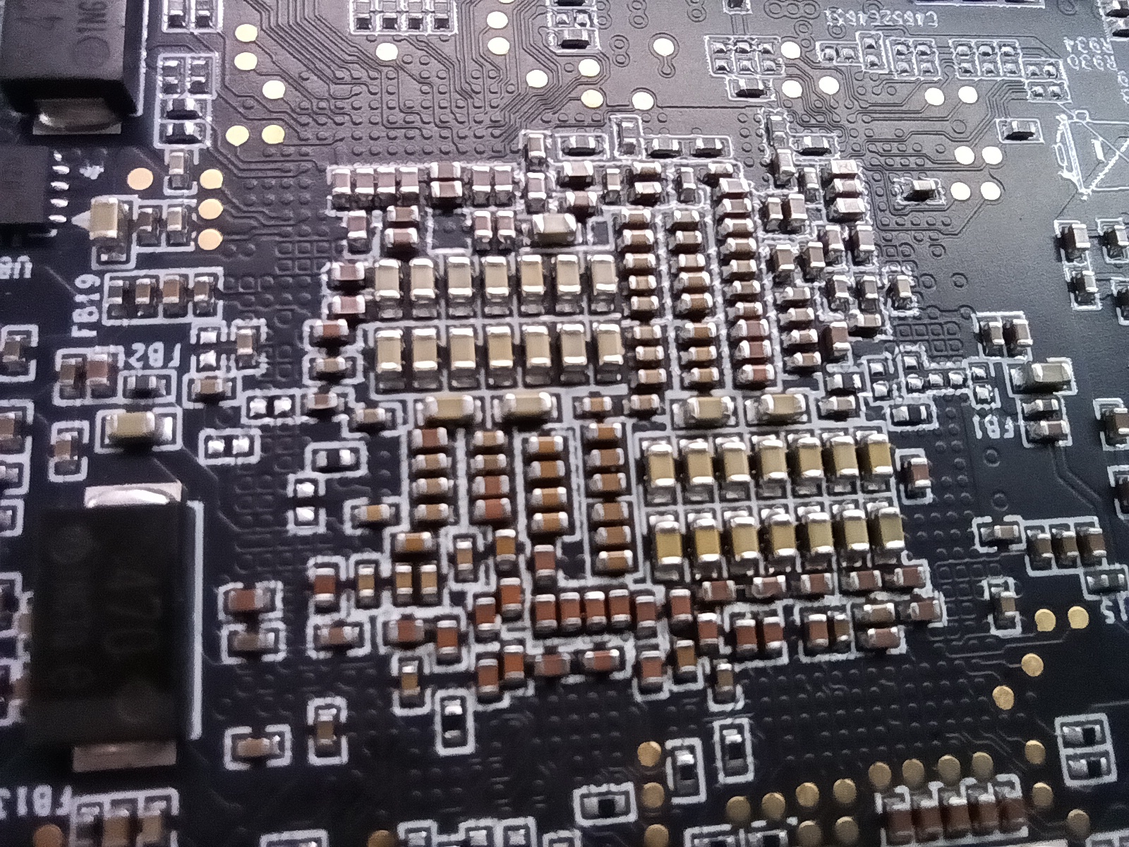

电源纹波测试采集J5下方电容的纹波,这个测试目前看用示波器探头去采集的风险比较大,手一抖可能短路不同net,这个问题想请教地平线是怎么克服的?

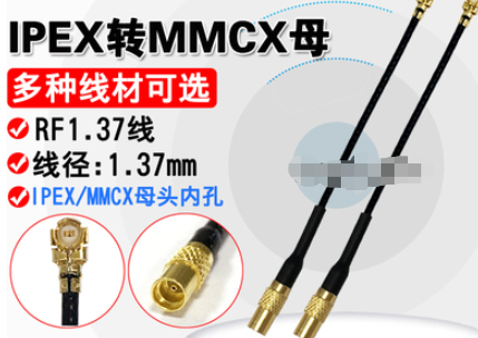

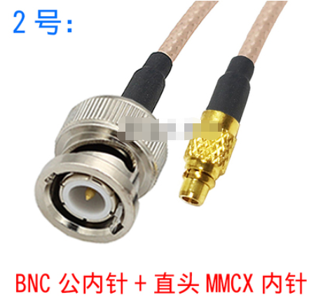

    可以采用同轴线缆焊接在背面电容进行测试。
    同轴线缆参考型号如下
    RG316 BNC 转 MMCX
    RG178 MMCX 转 IPEX,将IPEX插头减掉,中轴线拨出焊接在电容上。
