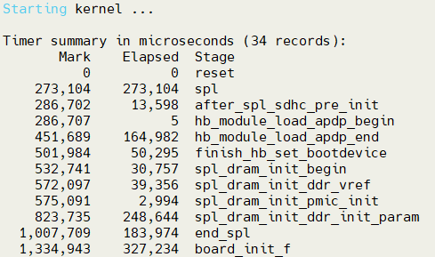

    启动流程:BootROM 启动流程:BootROM --> SPL SPL --> BL31(ATF) BL31(ATF) --> uboot uboot --> Linux Kernel
    ootROM ootROM --> SPL SPL --> BL31(ATF) BL31(ATF) --> uboot启动时间测量,在uboot命令行执行:setenv silent;saveenv;reset后,可以看到各个函数阶段的耗时,如下所示:

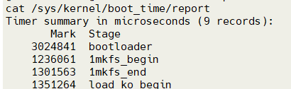

    rootfs脚本时间测量:脚本中通过echo time_record > /sys/kernel/boot_time/mark,即可打点记录时间到内核。使用cat /sys/kernel/boot_time/report查看记录的时间点,启动“bootloader”表示启动到内核前的耗时,其他的项表示内核启动后打点的时间戳。可以选择优化。
