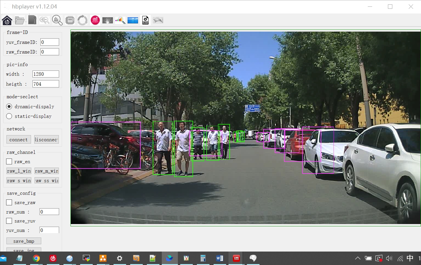

    1.目前给出的参考示例中,请跑带有BPU的case(模型是行人车辆检测),会把BPU的感知结果画到图层上;
    我跑的用例是/app/bin/vps/vpm/vio_test_case.sh ddr_pym0_bpu_720p, 请修改vio_test_case.sh相关case的对应参数:vpm_gtest -v "/app/bin/vps/vpm/cfg/ddr_pym0_bpu_720p/vpm_config.json" -l 10000 -e 0 -S 1 -H 0
    结果如下:

    我们在/app/bin/vps/vpm/vio_test_case.sh,你可以看下这个脚本,里面包含了很多示例,也包含了全通路到感知显示的,可以选择从pym到bpu显示,也有sensor和dts回灌全通路的
    可以先试试示例效果,有问题可以随便沟通讨论
