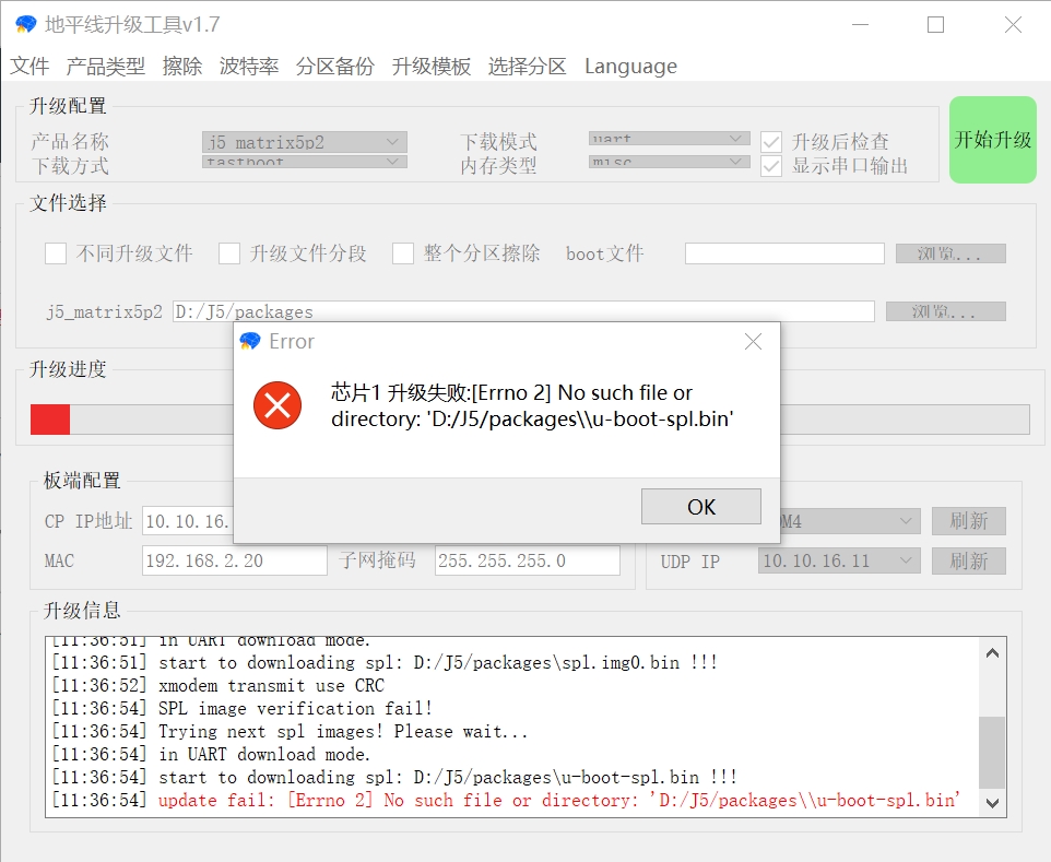

hbupdate下载报SPL image verification fail,如下图所示,同样的操作方式可在J5A上下载,J5B上报如下错误
单板问题,可能是哪方面硬件故障导致的?

    可以升级到hbupdate V1.9版本试一下。
    从log来看是文件u-boot-spl.bin 文件找不到。

    • Daitao回复danyxnever:
      可以先尝试一下1.9的版本。
      其次看一下两颗J5丝印 最下面一行是不是不一样的。

    • danyxnever回复Daitao:
      报上述错误的是2232-AA9106,其它可以正常下载的都是2221-AA35XX
      91和35的SPL有什么差别吗
      2232-AA9106 是 J5 QS版本的,其他是Pre-QS版本。
      两个版本是不建议混贴的。
      将hbupdate升级到1.9版本刷试一下。

  • danyxnever
    已换回旧版本的J5
