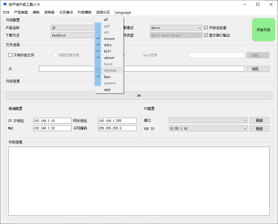

您好,请问如下烧录工具中“选择分区”的设置;
在做J5平台BSP开发时,我们有时想使用hbupdate工具进行快速烧录,而不选择其中的app分区,但app不选择的情况下,烧录完成后会无法正常启动,如重启或启动后一直打印错误的log;
请问使用hbupdate进行烧录时,如何能提高烧录的速度?在Linux系统中BSP部分对app分区存在强相关的依赖吗?不选择app分区进行烧录,我上面遇到的问题是不是正常现象(即,不烧录app分区,就是无法正常启动运行)?

    快速烧录,可以使用板里的ota工具otaupdate
    otaupdate all all_in_one*.zip //烧录系统软件
    otaupdate app app*.zip //烧录APP软件
    otaupdate all all_disk_emmc.zip //全盘烧写,会把以前的所有emmc上的数据清除,慎用。

      请问hbupdate工具或者otaupdate,默认都是进行A/B分区刷写的么?还是说只升级A或者B,升级成功后,重启自动切到A或B?
      2022-11-18
    • guo回复wuguang:
      otaupdate只升级A或者B的
      hbupdate工具应该是刷写的A
