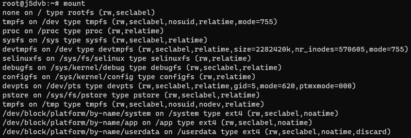

    • Daitao回复wuguang:
      可以通过mount命令查看一下。
      如下最后三个分区是在emmc上的。
      2022-11-18
