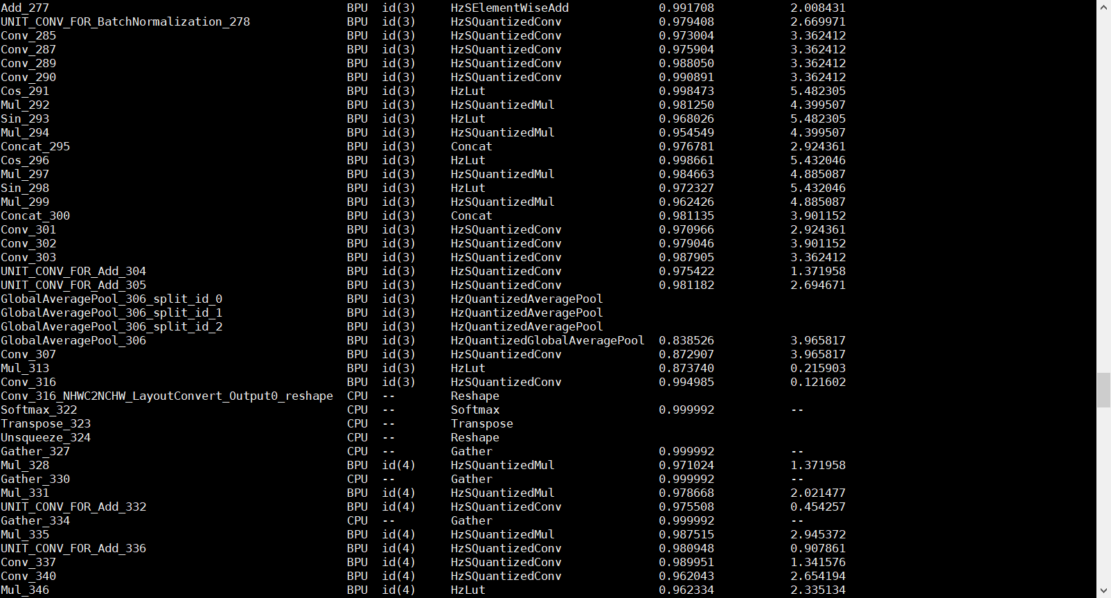

    6. 该模型有两个输出,第一个cls是1x1x31x31的分类得分图,第二个reg是1x4x31x31的回归得分图
    7. 输出顺序没有反掉,但是*.bin与*.onnx中的输出差异很大,尤其是reg,里面的值全部为同一常数
    8. 可以在tracking目录中执行sudo python3 running_on_X3.py并外接显示器观察跟踪效果,发现bbox异常,主要是因为上述reg异常

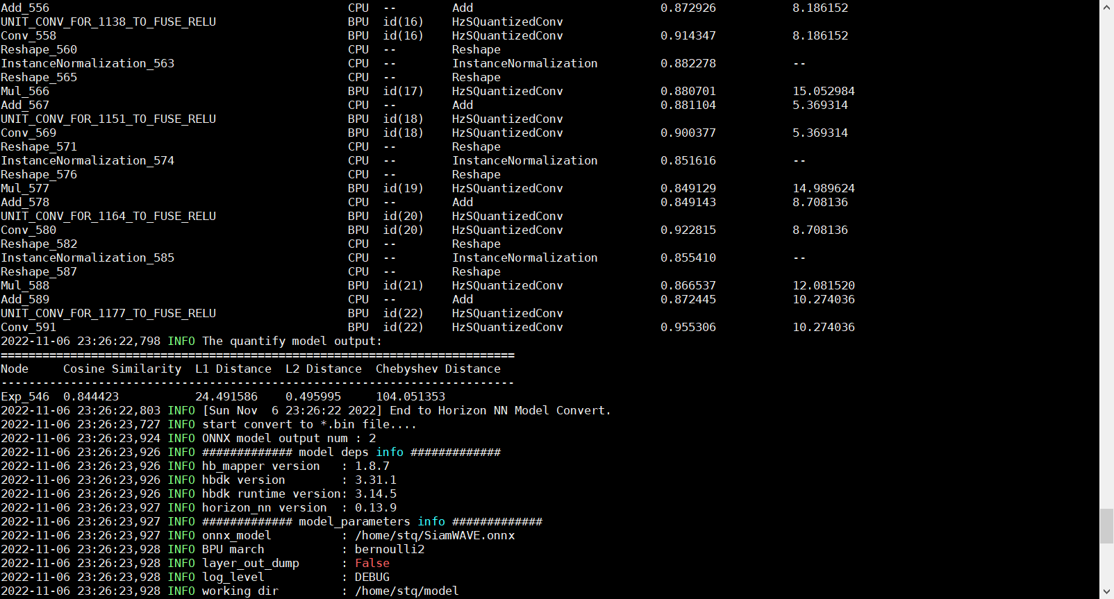

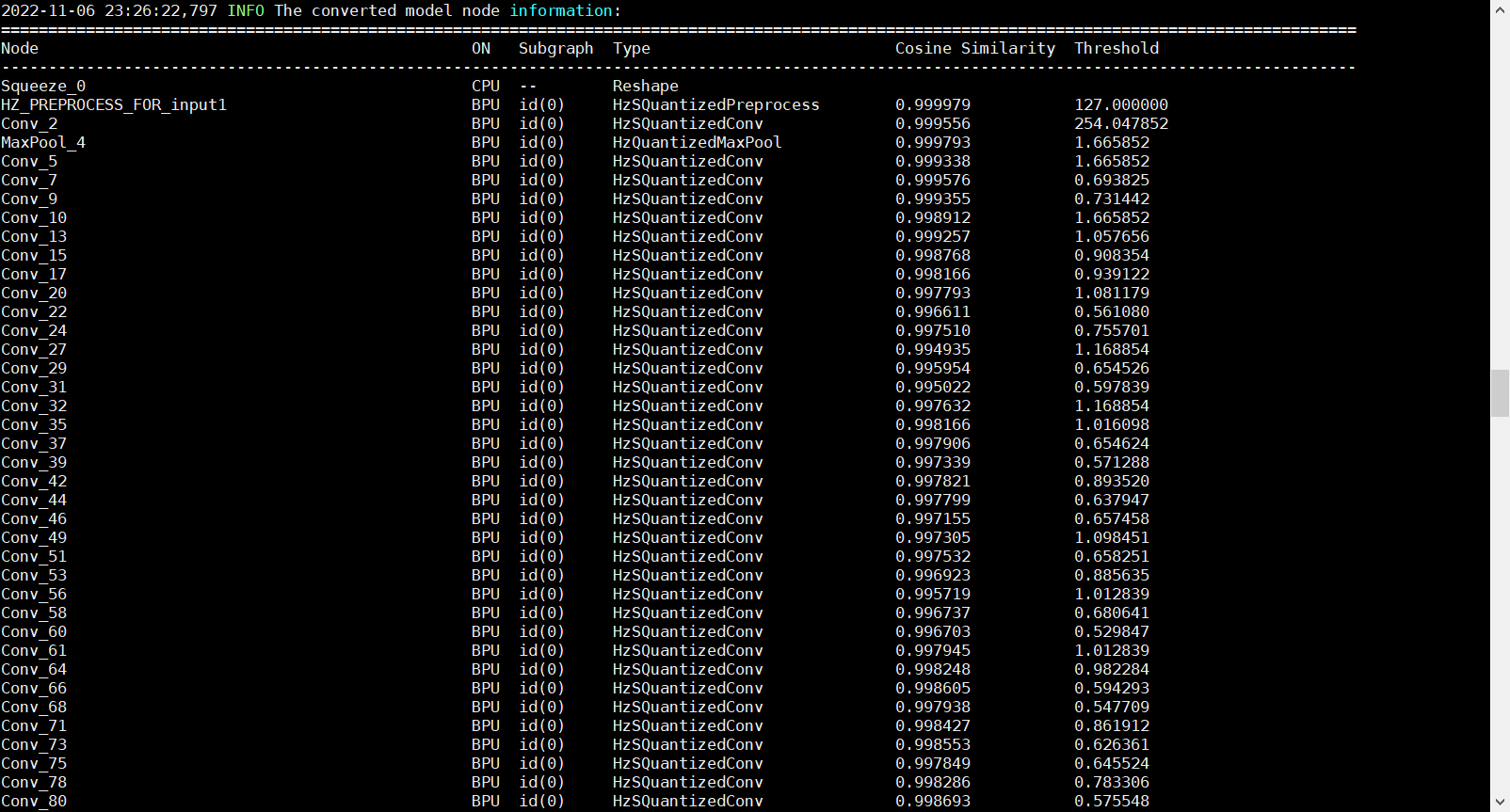

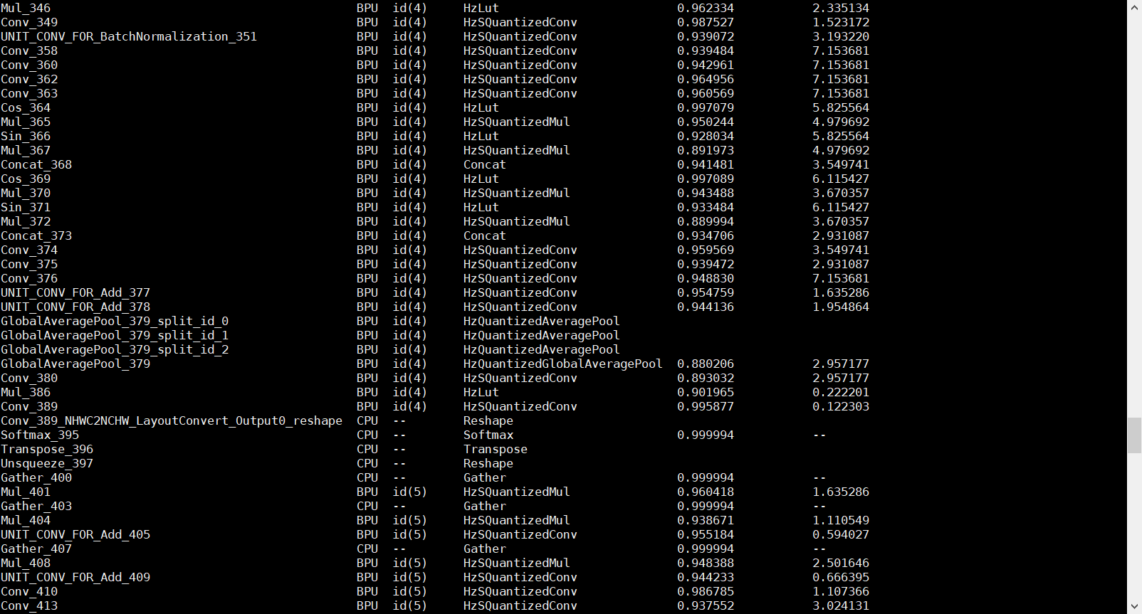

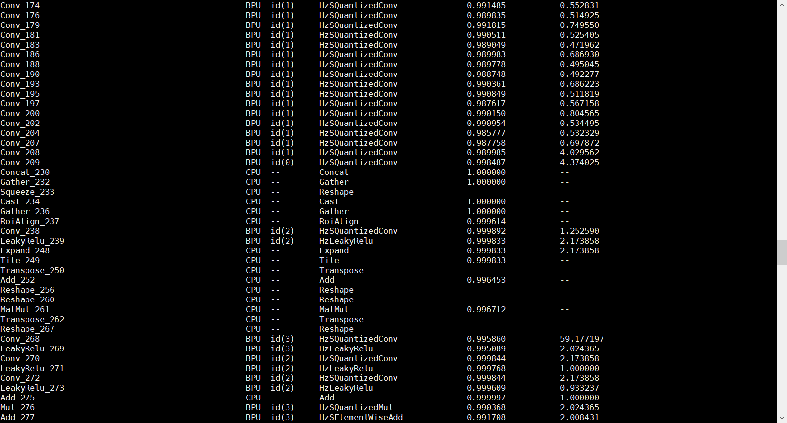

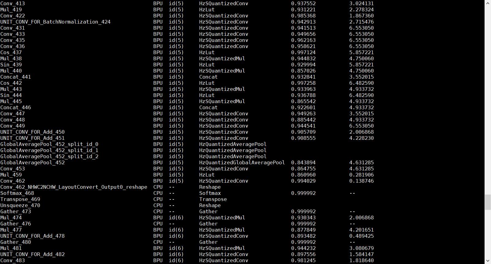

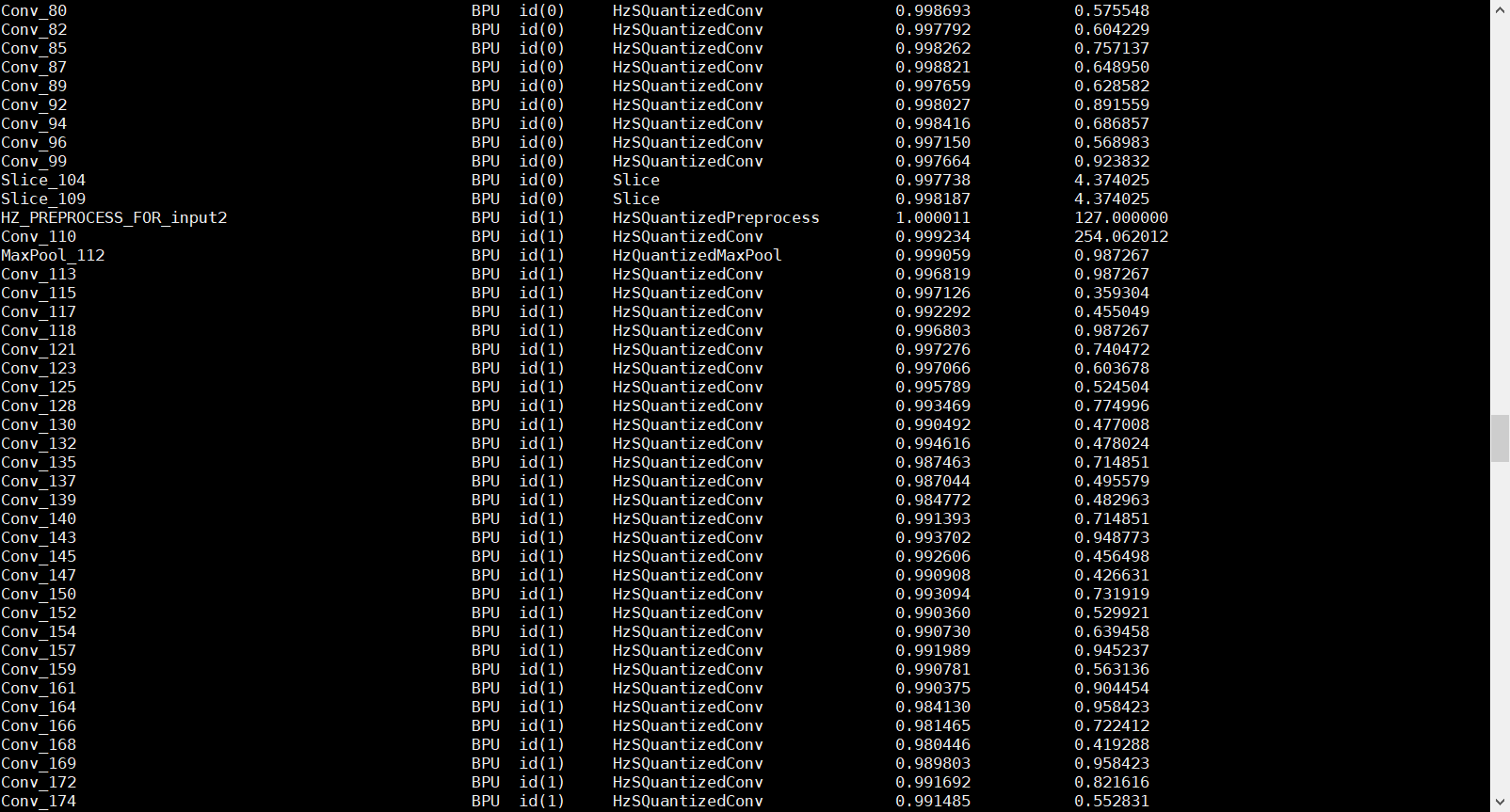

    • tiki回复颜值即正义:
      经过验证,百度云链接中的SiamWAVE_optimized_float_model.onnx输出结果正常,但是SiamWAVE_quantized_model.onnx输出结果异常,请问这是量化过程出错的原因吗?如果是,请问是否必须使用QAT呢?(已经尝试使用另一批标定数据重新转换,并没有解决问题)(calibration_type: 'kl' max_percentile: 1.0)
      2022-11-14
    • tiki回复颜值即正义:
      余弦值最低约0.838
      2022-11-14

      你好,先不急着用QAT哈,先问四个问题:
      SiamWAVE_quantized_model.onnx模型精度相比于预期差多少呢?
      是否有注意到quantized模型推理需要使用sess.run()接口?
      是否有注意到quantized模型推理input_offset需要是128?
      是否有尝试将部分尾部算子回退到 CPU 高精度计算?
      2022-11-14
    • casiatao回复tiki:
      朋友你好,我之前也转换过单目标跟踪模型,模型应该和你的不一样,但是遇到过和你一样的问题,关于reg分支的输出,你可以多测一下,看看是不是reg的值始终在一定范围内,如果是的话,可能是有一些算子,在bpu上运行时有数值范围限制,我之前使用的exp算子就有这个问题,导致reg的输出范围被截断了,然后通过把这个算子运行在cpu上解决了
