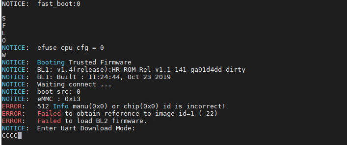

1、目前是uart方式给新板子烧录程序会出错,错误信息如下
2、J3芯片型号:J3UA00ABGTMB
3、LPDDR4型号:MT53E1G32D2FW-046WTA
4、产品类型选择:XJ3-key1
5、机器正常启动log如下:

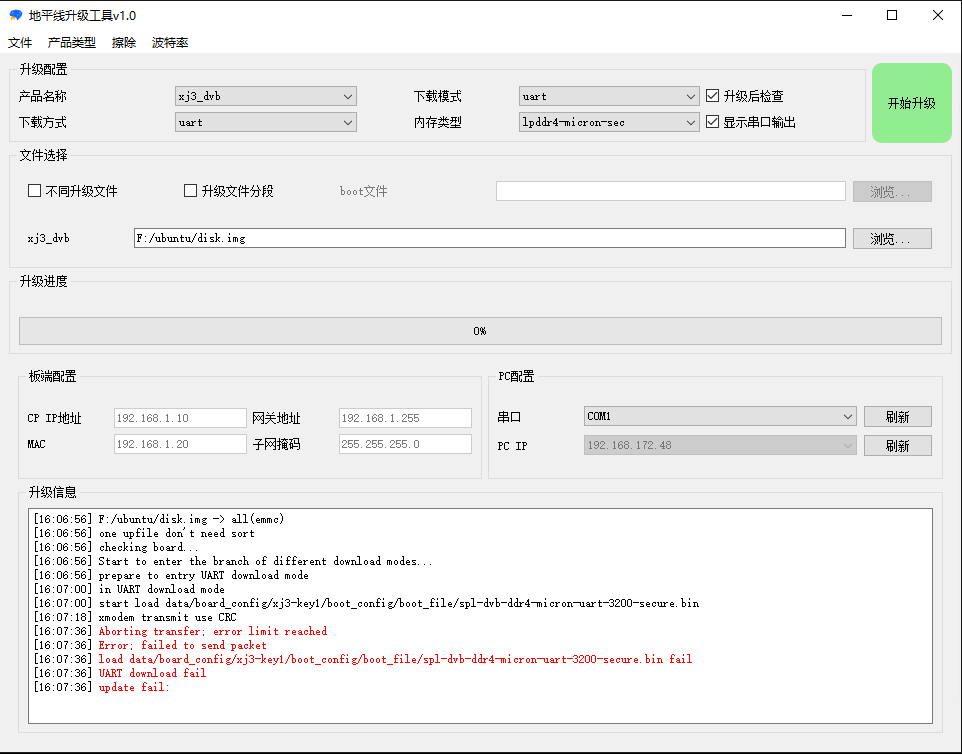

    给你一个新版本烧录软件试试看,或者尝试换台电脑试一下

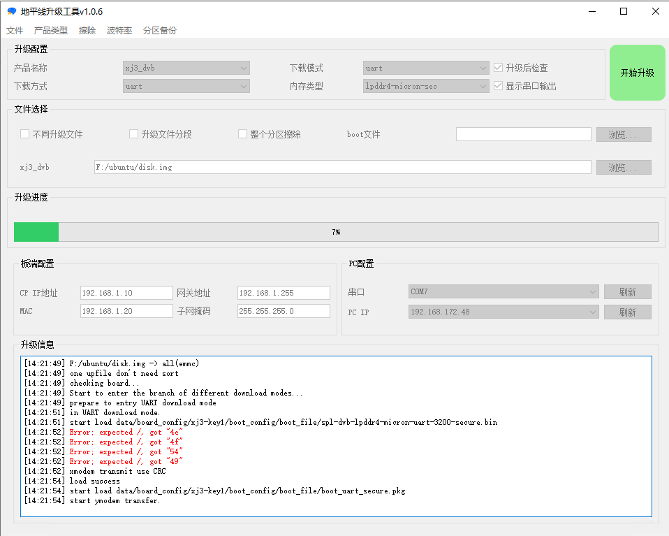

    • zach回复Feng:
      用了最新版本的烧录工具还是不行,有报错,以及卡在start ymodem transfer,另外换了两台电脑还是一样的情况,是不是ddr需要适配呢?

  • Daitao
    确认一下 DDR颗粒型号是 MT53E1G32D2FW-046 xxT:A 还是 MT53E1G32D2FW-046 xxT:B?
    2022-11-17
    最新的日志显示ddr的没识别对导致的问题呢
    2023-01-17
    DDR binary不正确导致的错误,请选择正常的DDR binary
