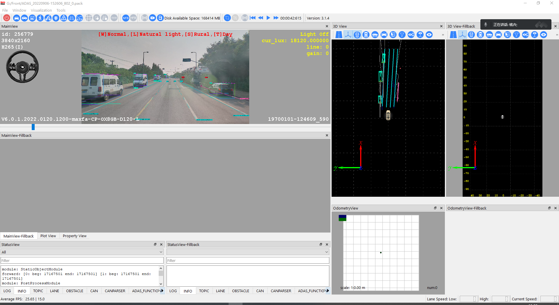

使用地平线的感知包,使用matric client3 。
J3与PC ping通,client 运行正常,感知程序运行正常,NFB configure 中 ip 192.168.1.10,connect target 正常;
但是没有显示 mainview fillback(带Fillback后缀的页面为回灌后数据对应的页面没有显示),是不是感知程序的配置需要设置?

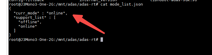

    如下图,online表示正常从摄像头输入图像,offline表示回灌模式需要从client回灌数据。(/mnt分区默认为只读模式,需要mount -o remount ,rw /mnt之后才能修改该配置文件)
    更多应用启动逻辑可以详细阅读/mnt/adas/init.sh脚本文件
