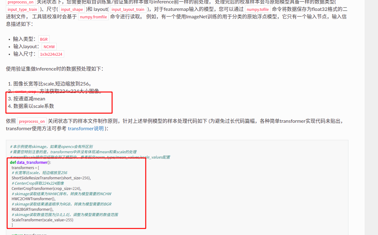

如果原始模型的在推理时 需要做如下前处理,
那么在做校准时的前处理时,是否需要将图片转换为 RGB,在接着处理均值方差,归一化。
看例程的疑问点:
这里减去均值也没体现,而且乘255后(0255),数据范围不也和推理时输入的范围(01 或者-1 ~1)不一致了么
    您好,均值、方差、归一化都是配置在yaml文件中的,mean表示均值,scale中包括了方差和归一化,这样实现的目的是将均值、方差、归一化放在一个预处理conv节点中加速实现,其实现过程如下图所示,255mean就是yaml中的mean,1/(255std)就是yaml中的scale。

      谢谢您的回复,那么我在模型转换,准备校准数据的时候,需要对校准数据做归一化么。
      2022-10-19
    • 颜值即正义回复Tjk1:
      在yaml中配置后,准备校准数据时,不再需要对校准数据做归一化。
