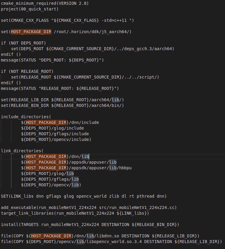

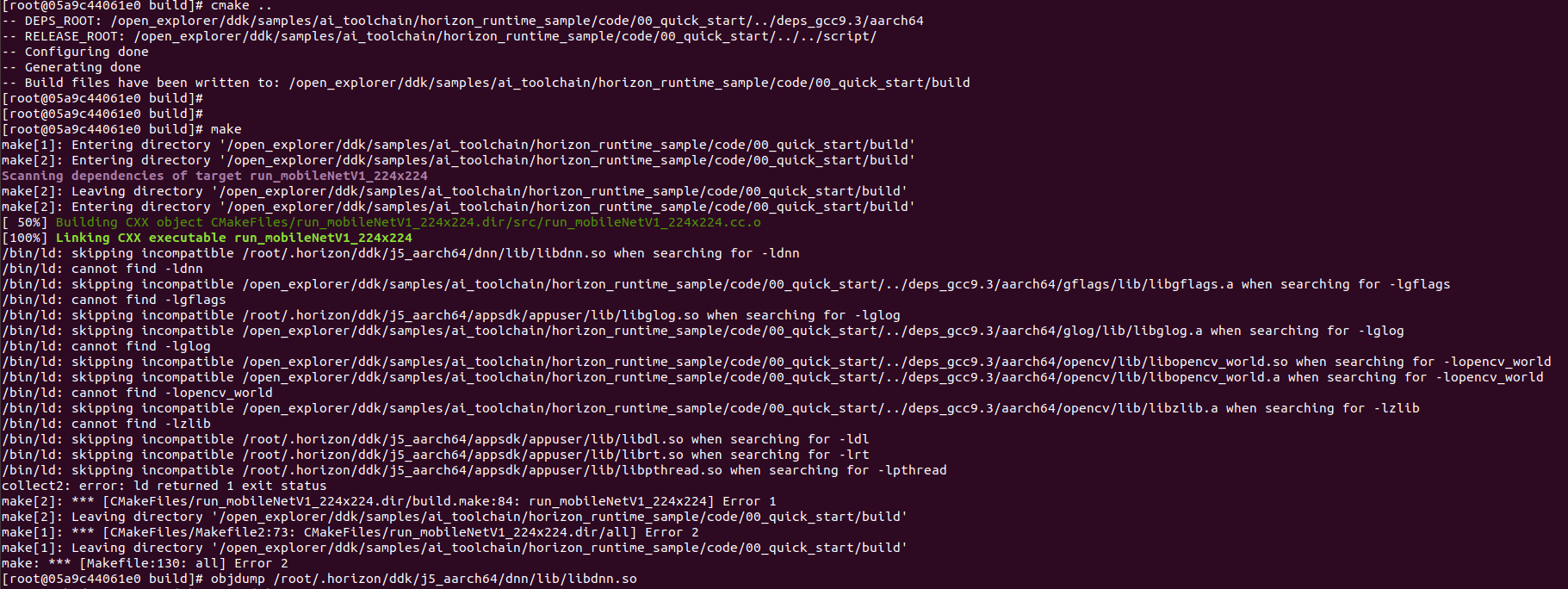

4.问题定位:/open_explorer/ddk/samples/ai_toolchain/horizon_runtime_sample/code/00_quick_start 编译报错动态库不兼容
5.开发的demo/案例:/open_explorer/ddk/samples/ai_toolchain/horizon_runtime_sample/code/00_quick_start
6.需要提供的解决方案:如何解决编译问题
    您好,通过您的文字描述以及截图信息看,您是想运行OE包中/open_explorer/ddk/samples/ai_toolchain/horizon_runtime_sample/code/00_quick_start示例对吗?
    编译这个示例,可以通过运行/open_explorer/ddk/samples/ai_toolchain/horizon_runtime_sample/code/build_x86.sh脚本或build_j5.sh脚本实现,关于这个示例更细节的介绍可参考链接https://developer.horizon.ai/forumDetail/98129538025877539

    目前看来兄弟你的cmake版本为2.8,共享库的版本可能与软件需求不一致,建议编译安装cmake 3.20.3 ,配置软件文件夹内的lib路径为系统环境变量或者使用其他方式升级cmake和共享库,配置对应的lib库为环境变量
