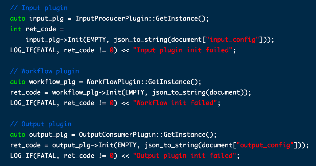

    问题2:hbDNNWaitTaskDone能否只运行一次和multi_model_batch的sample中一样?但一二阶段有强制的先后顺序.比如能否通过改写infer_ctrl_param中的priority保证一阶段运行结束才开始二阶段?
    1. multi_model_batch 示例是用于将推理速度非常快的一些小模型打包在一起同时处理,来减少多次中断和调度的开销(因为这些耗时相对小模型来说会显得比较明显),使得 BPU 只需要响应一次中断即可
    2. 而 hbDNNWaitTaskDone 只是一个异步阻塞接口,用来等待当前帧任务执行结束,类似于conditional_varible::wait
    3. infer_ctrl_param 中的 priority 参数仅用于控制不同推理任务的优先级,但这和你所关心的问题应该不太相关。业务逻辑上的数据依赖关系应该由用户自行控制,可以参考下我们的 AI-Benchmark 示例,code/src/simple_example.cc 中其实也会用到 3 个数据依次依赖的组件,就类似于你说的这种情形。
