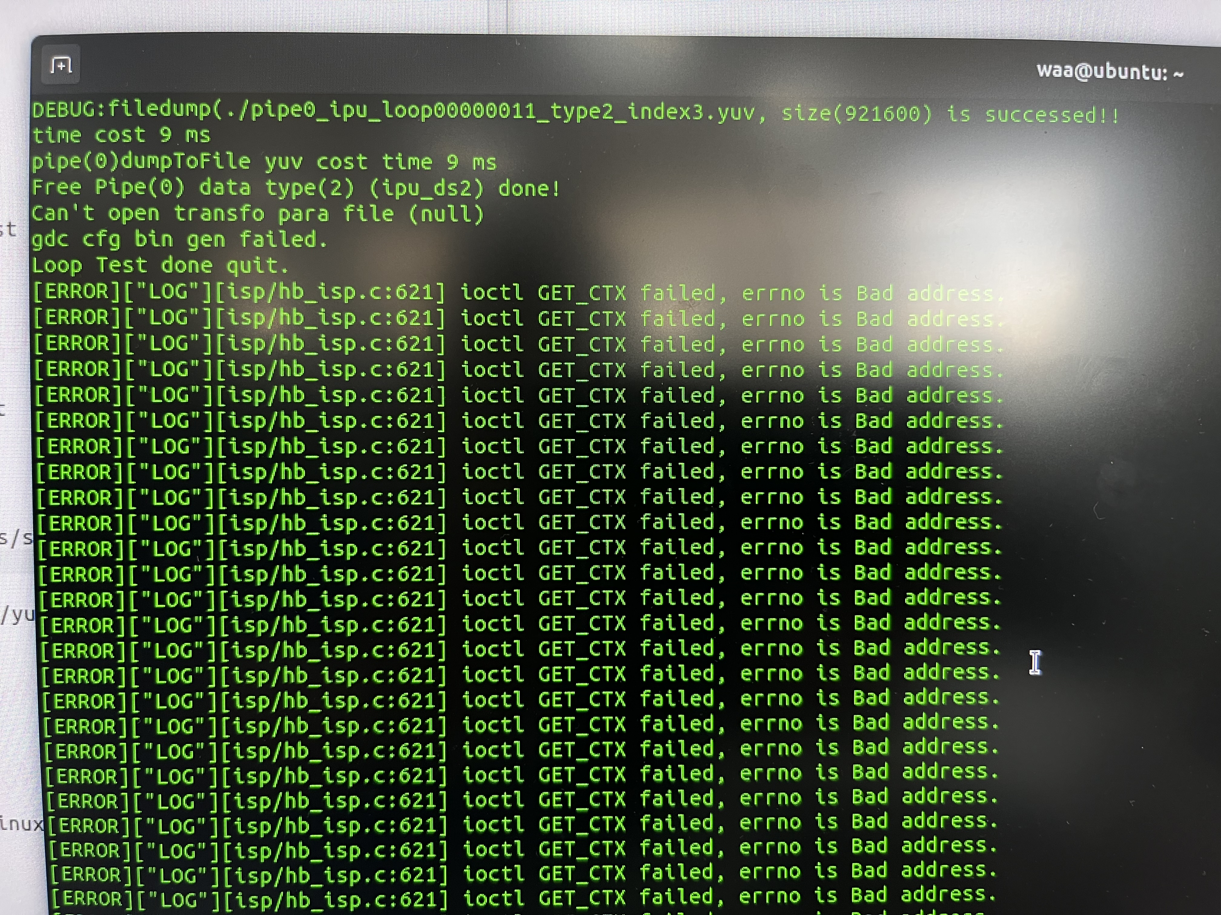

4.问题定位:将带isp的森云ar0233摄像头接到J3a(前视),执行tuning_tool后报错(isp相关)。
  • rhf2022
    报错log为:
    [ERROR]["LOG"][isp/hb_isp.c:621] ioctl GET_CTX failed, errno is Bad address.
    2022-10-11
    • 费小财回复rhf2022:
      您好,tuning tool需要在通路运行期才能使用,首先要确保通路已经跑起来了
      另外还有错误的话则需要对应的dmesg查看是否访问了异常地址了
      2023-01-13
    • 新手村回复rhf2022:
      这个错误是ISP还没初始化成功,就去访问了ISP的接口,能提供完整的log吗?
      2023-01-17
    • 费小财回复费小财:
      具体问题的需要提供一份日志编译定位了
