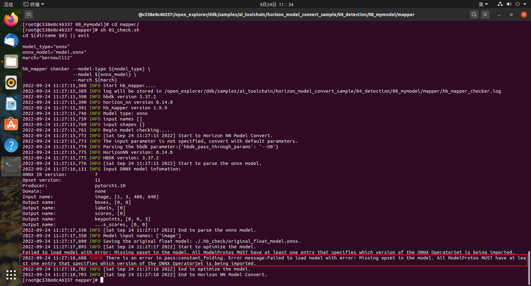

论坛算法工具链onnx模型执行check.sh报错
onnx模型执行check.sh报错

    你好,请问模型中是否使用动态节点或子图节点呢?可以提供一下onnx模型吗,方便我们进行问题定位哈~

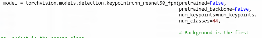

      模型是 torch官方的
      转的 onnx
      转换后onnx模型:

    • 颜值即正义回复无敌小黑子:
      你好,关于这个问题,使用临时版本的horizon_nn可以解决:
      https://pan.horizon.ai/index.php/s/7mPgs4bFPRyaon3
      使用方式:在docker中pip install xxx即可。

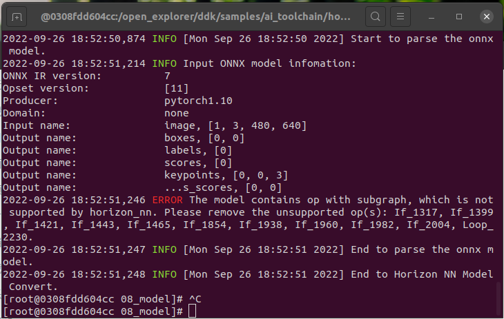

    • 无敌小黑子回复颜值即正义:
      你好,安装新版本的horizon_nn后 执行check.sh后 报错
      这个 是包含子图节点么 应该怎么调整?
      2022-09-26
    • 颜值即正义回复无敌小黑子:
      您好,我们暂时还不支持If分支节点哈。
      2022-09-26
