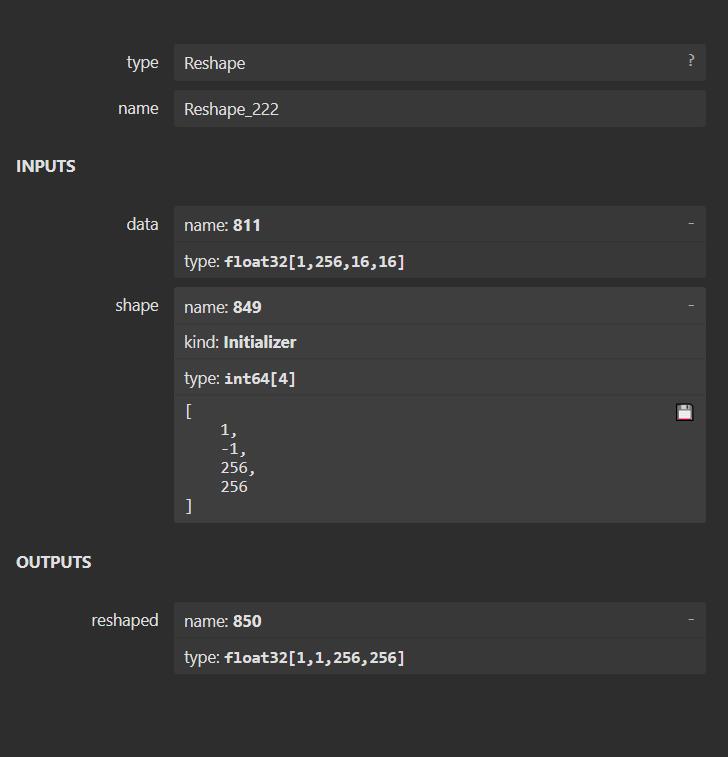

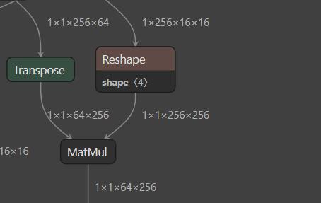

第一个警告是关于reshape算子的,报错信息如下:
该reshape算子在onnx中的位置如下图
报错的原因是因为通道数会自动对齐为8的倍数吗,应该怎么解决这个警告呢

    针对第一个警告:reshape是被动量化的算子,在编译过程中会尝试将batch改为8来进行加速,当无法将batch改为8时,会自动回退到batch为1的情况,此时报出警告信息,该过程并不影响模型转换。
