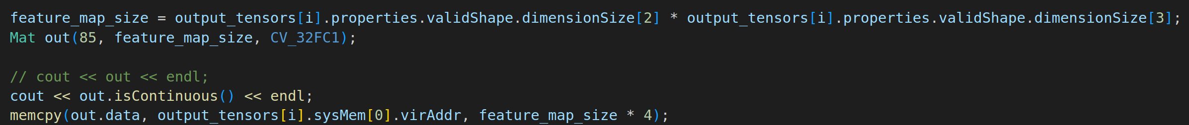

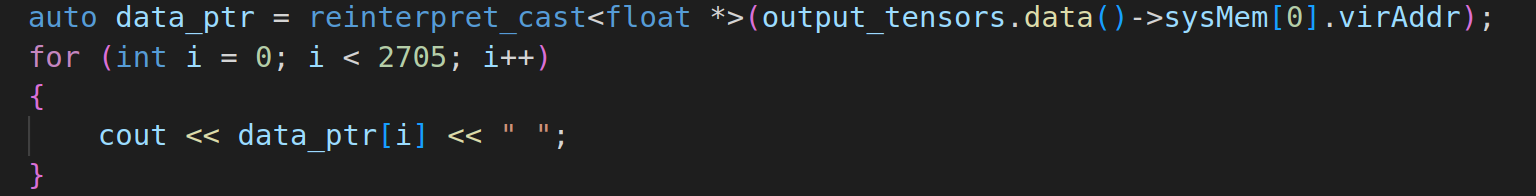

您好,我在编写C++模型推理任务时,希望将输出的HbDNNTensor转化为Mat,使用了memcpy的方式,但我发现似乎HbDNNTensor的通道间的内存地址是不连续的
output_tensors[0]的输出尺寸是1x85x52x52,我输出了其前2705(52*52+1)个值,同时输出了拷贝后的out的前2705个值,发现out的第2705个值并没有被拷贝过来,
请问有什么方式可以便捷的将HbDNNTensor转化为Mat吗
  • casiatao
    抱歉,我搞错了,我用memcpy只复制了一个通道的数据,HbDNNTensor的内存是连续的
