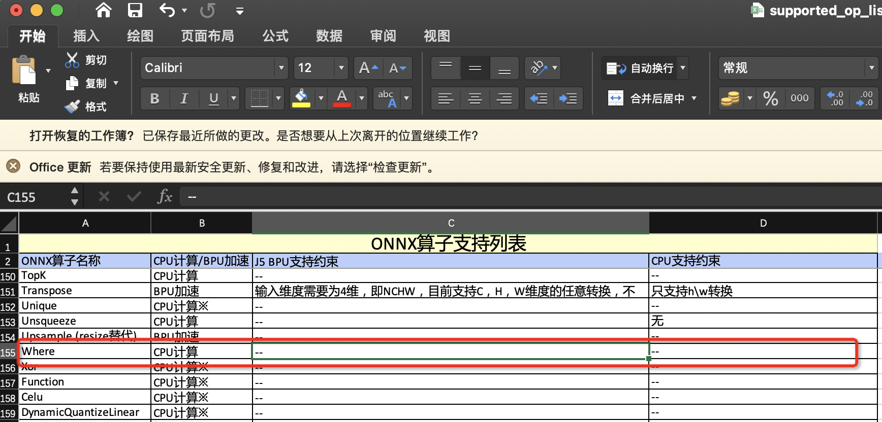

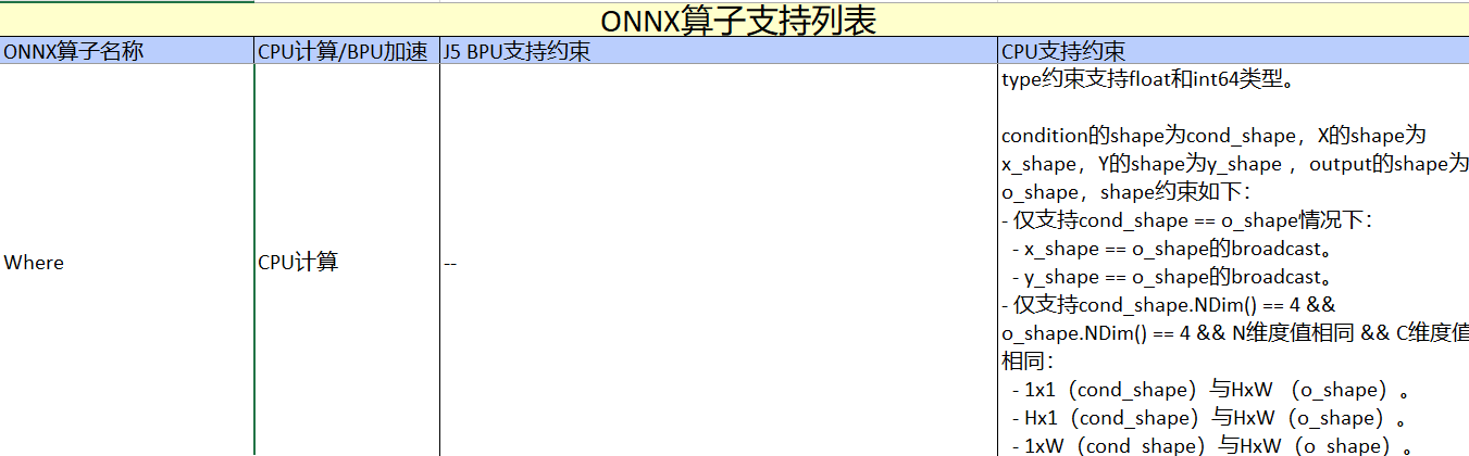

    您好,根据您的日志来看,是where算子不满足约束导致的,如下图所示,这种类型的broadcast暂时不支持。
    详细的where算子约束信息,可以见我们的算子约束列表进行查看哈,如下图:
    关于您的情况:输入y是1D tensor并且size=1,可以通过将y的shape改成标量去重新转换下试试。
