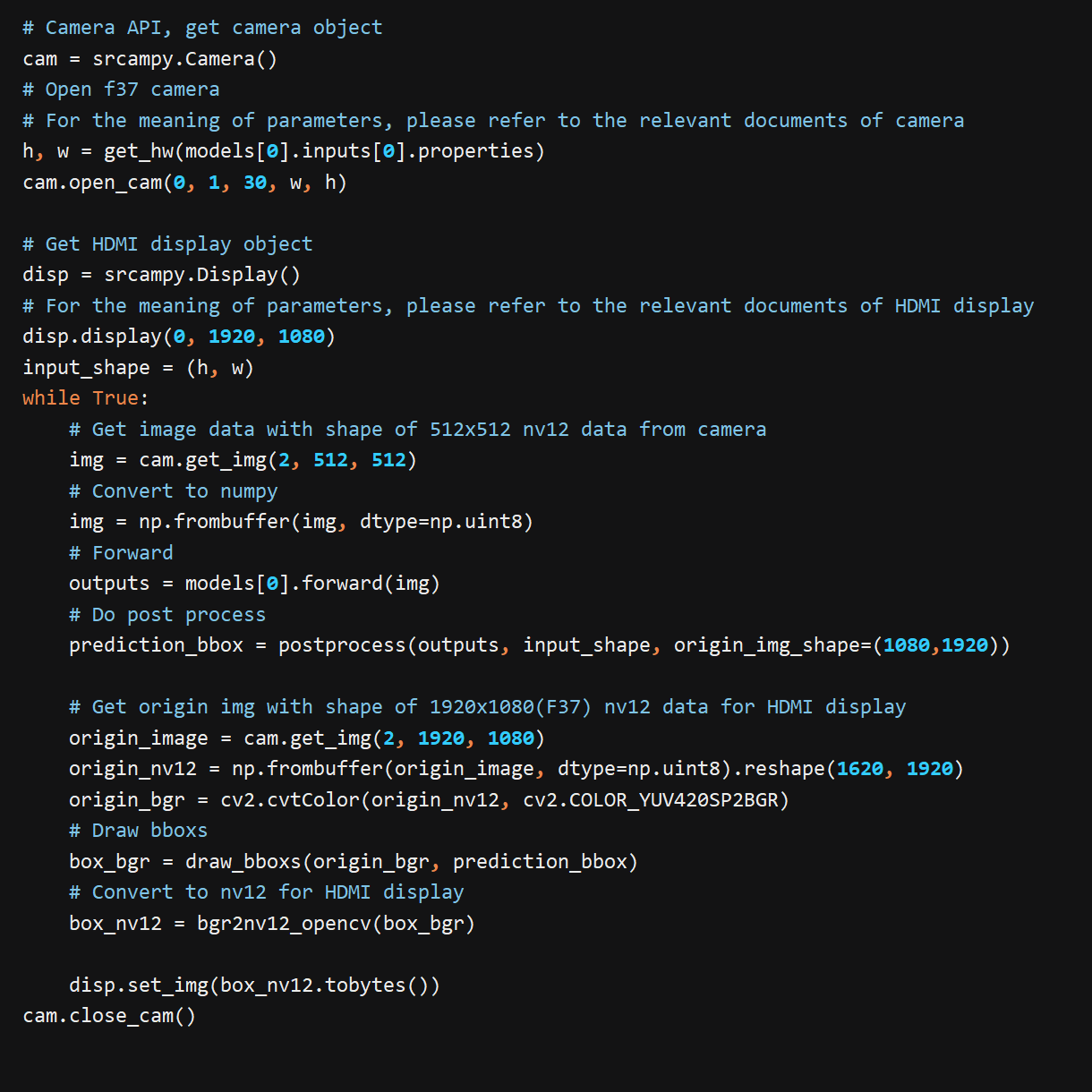

您好,之前在问问题时有技术人员提到BPU推理和CPU后处理会自动并行,我不太能理解。
以ai_inference中的mipi_camera.py为例,从代码中看,每一次循环从mipi camera读取一帧数据,然后顺序执行推理和后处理,直到一帧图像完全处理结束后,才会读取下一帧,而我理解的并行是:bpu在推理当前帧图像时,cpu可以对上一帧的推理结果进行后处理,请问该如何实现,ai-express吗?x-stream好像不更新了

    这个是python的示例脚本,上文同事说的是参考ai benchmark,另外,aiexpress不再更新,可以使用机器人平台用户手册

      明白了,是不是就是说:现在主要维护的就是机器人平台,现在的开发,不管是不是机器人的,都在这个上面做
