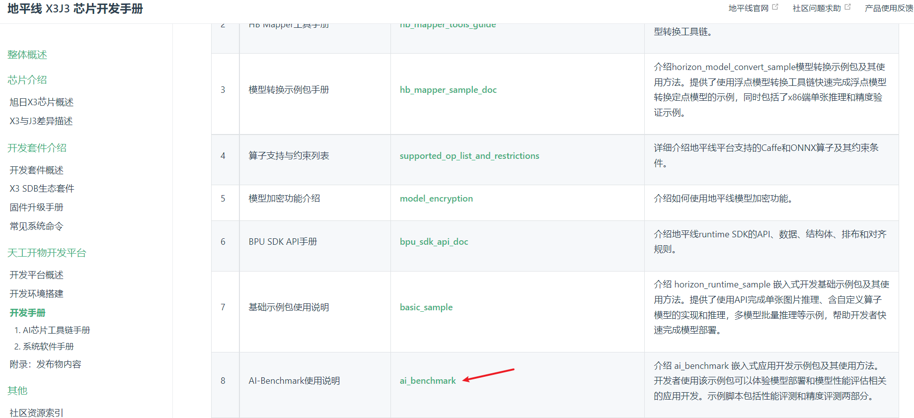

您好,如果我想实现bpu推理和cpu后处理的并行,以及两张图片同时在两个bpu上进行推理,有可参考的解决方案吗,或者有相关的教程吗,为什么用户开发手册里面啥也没有呢,感觉你们的说明文档好乱呀,有没有一个比较完整的文档,然后可以链接到其他文档的那种
    您好,建议您参考手册中《AI-Benchmark》部分哈,bpu推理和cpu后处理是会自动并行的,关于如何使用bpu双核进行快速推理,您可以参考手册中的代码实现方式。
