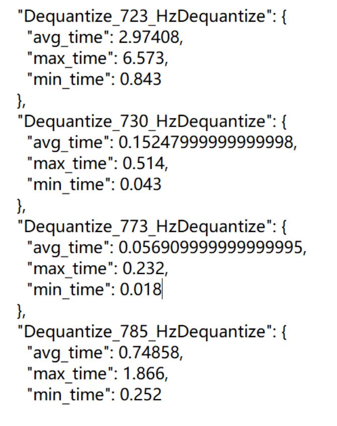

我在板上实测模型时,发现在CPU上执行的反量化耗费了较多的时间,请问影响反量化节点速度的因素有哪些,可以如何进行优化呢

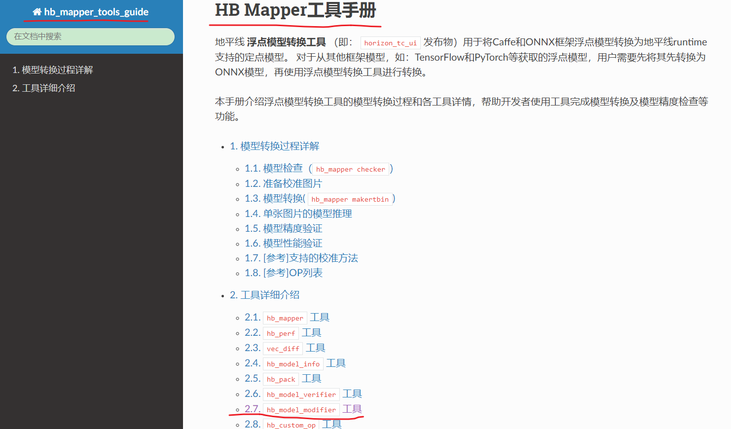

    您好,相对来说,模型中反量化节点确实是比较耗时的操作,建议您使用hb_model_modifier模型修改工具,
    移除模型尾部的反量化节点,可将其合入后处理代码以减少数据遍历的耗时。

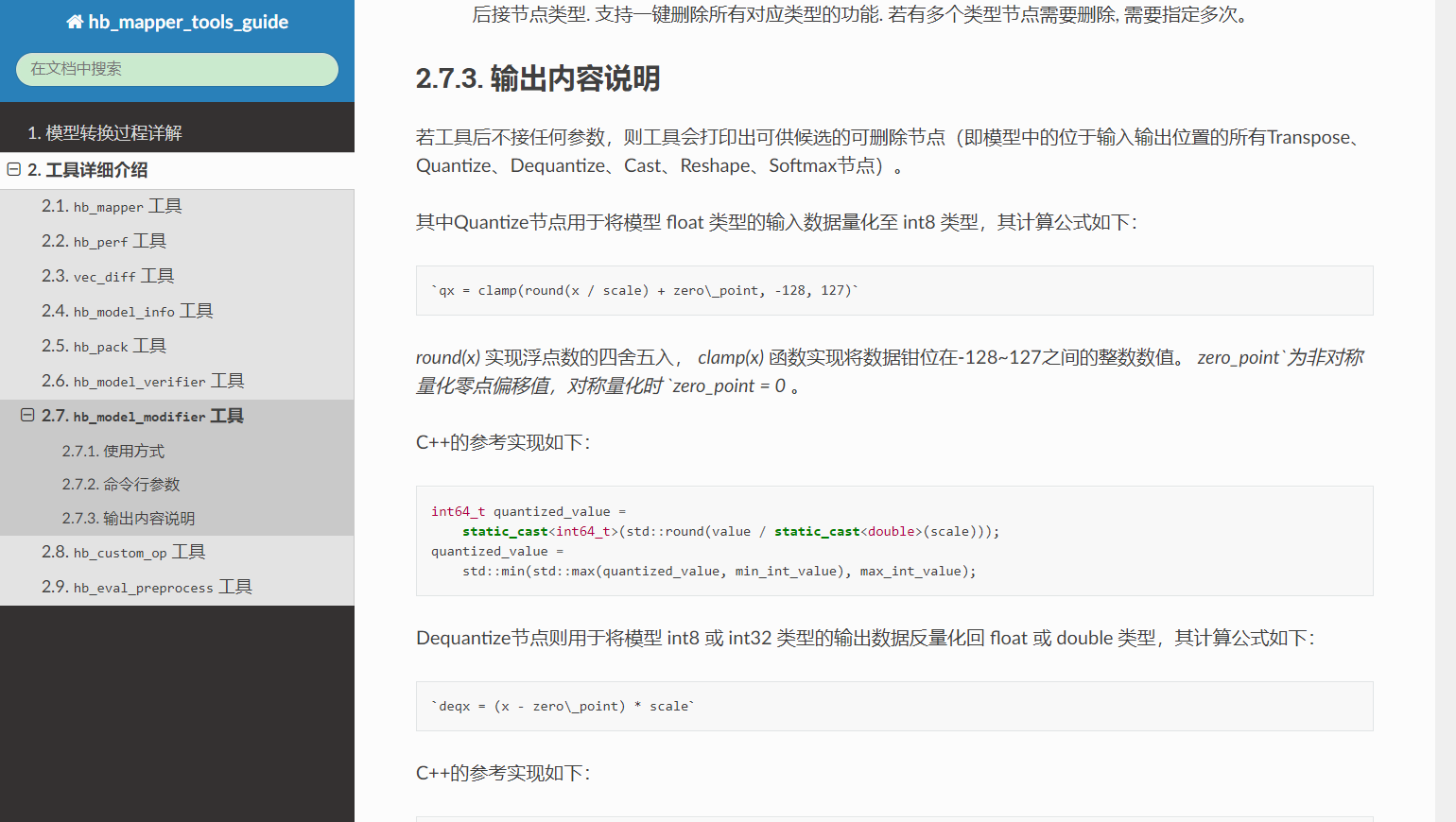

    • 颜值即正义回复casiatao:
      反量化节点的实现公式为:deqx = (x - zero_point) * scale
      反量化节点的实现代码如下图所示:

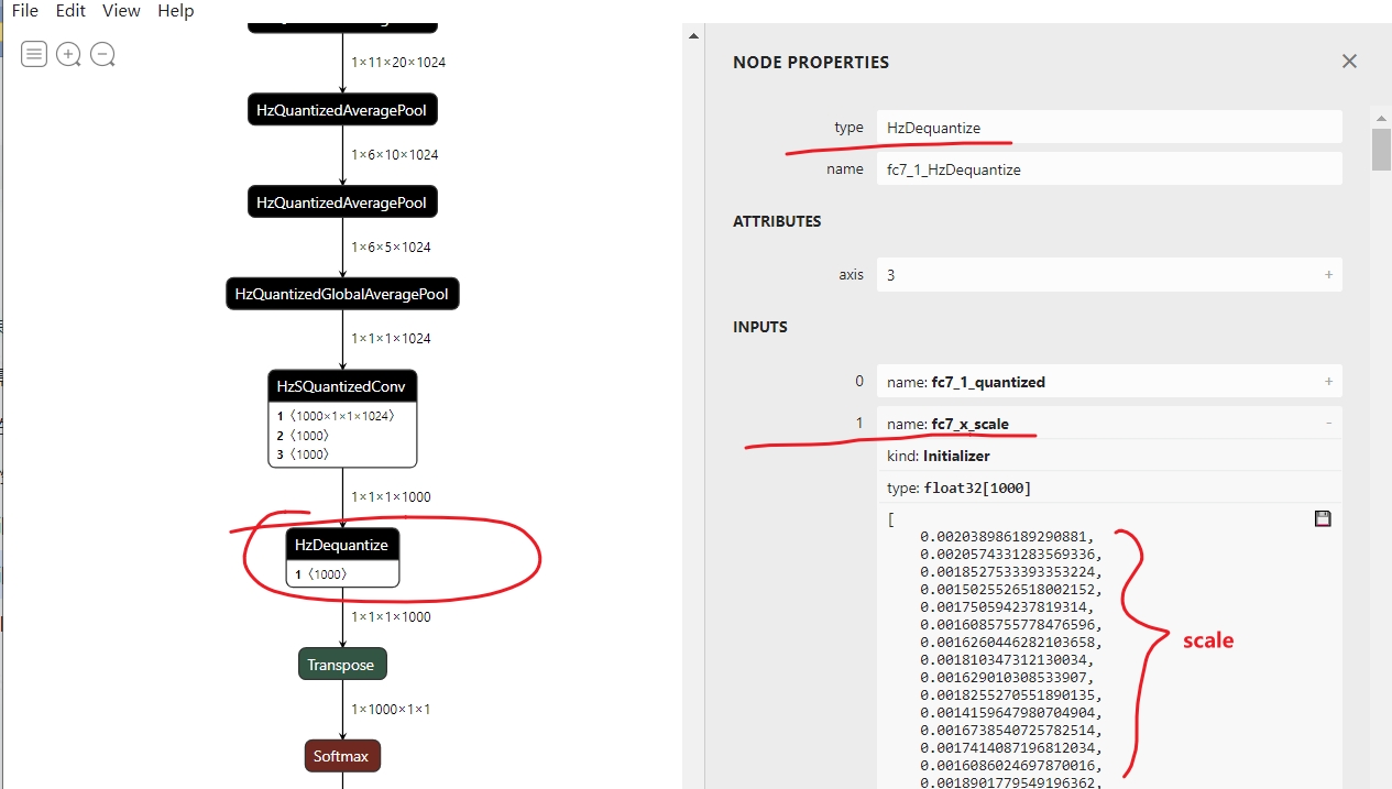

    • casiatao回复颜值即正义:
      好的谢谢,请问哪里可以找到天工开物工具链的具体量化细节呢,使用的是对称量化吗,以及模型在量化过程中确定的scale在哪里可以找到呢

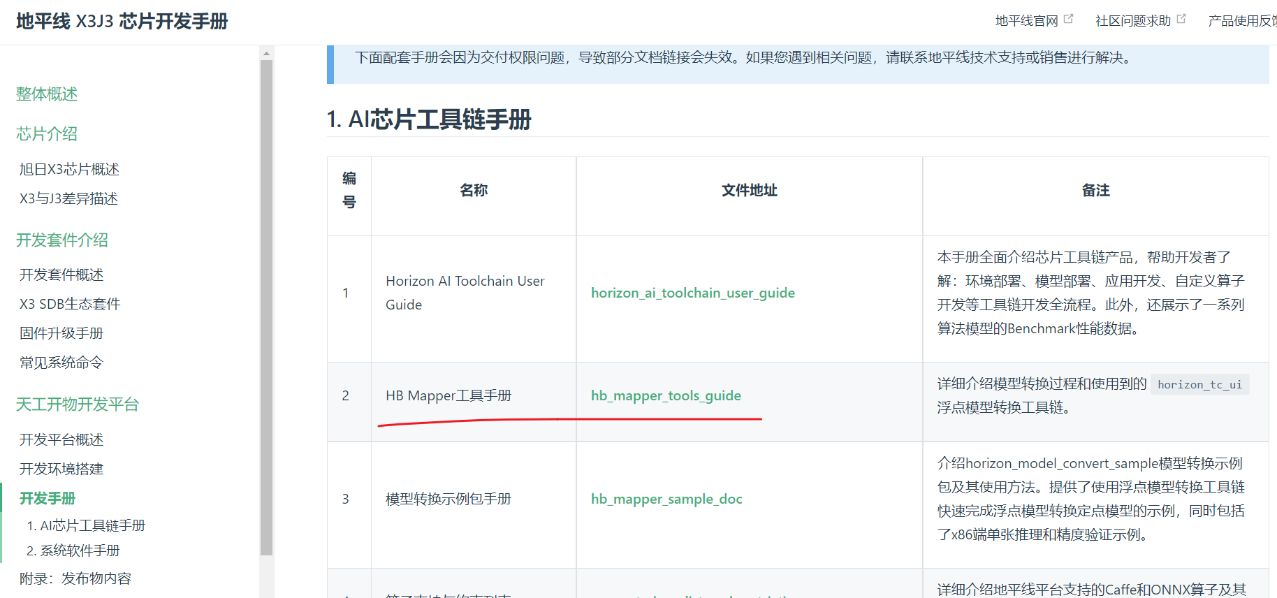

    • 颜值即正义回复casiatao:
      具体细节可参考手册中:

    • 颜值即正义回复casiatao:
      用的是对称量化,scale以一个量化后的onnx模型为例,使用netron可视化工具打开在这儿可以看到:
