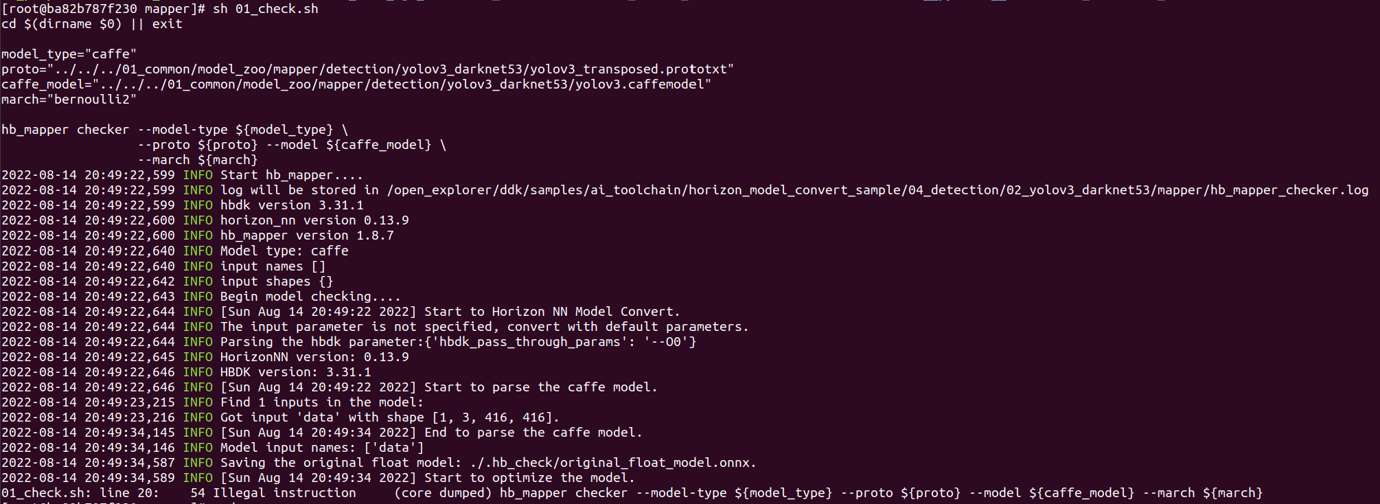

在docker内挂载open_explorer后,在
/open_explorer/ddk/samples/ai_toolchain/horizon_model_convert_sample/04_detection/02_yolov3_darknet53/mapper路径下运行:
显示为Illegal instruction (core dumped)

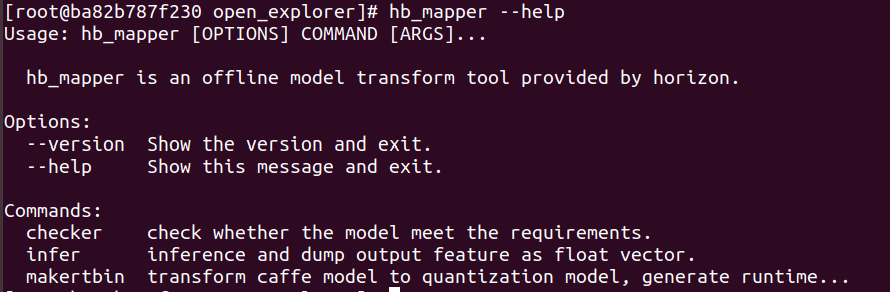

但是键入hb_mapper--help命令验证下可以正常得到帮助信息,hb_mapper应该是已经部署的。
运行03_build_sh也是一样,显示Illegal instruction (core dumped)
hb_mapper应该已经部署了,为什么无法运行呢?

    您好,需要确认下分类算法是否可以正常运行,如果可以,第一种可能是可能是内存不足,第二种可能是cuda冲突

      建议尝试/open_explorer/ddk/samples/ai_toolchain/horizon_model_convert_sample/03_classification下的示例,通常这种情况是开发机内存不足导致的。

      直接在开发机上使用地平线提供的docker即可(从经验看,有时候笔记本虚拟机中会存在这个问题,同样的操作,在服务器上可以正常运行)
      2022-10-13
