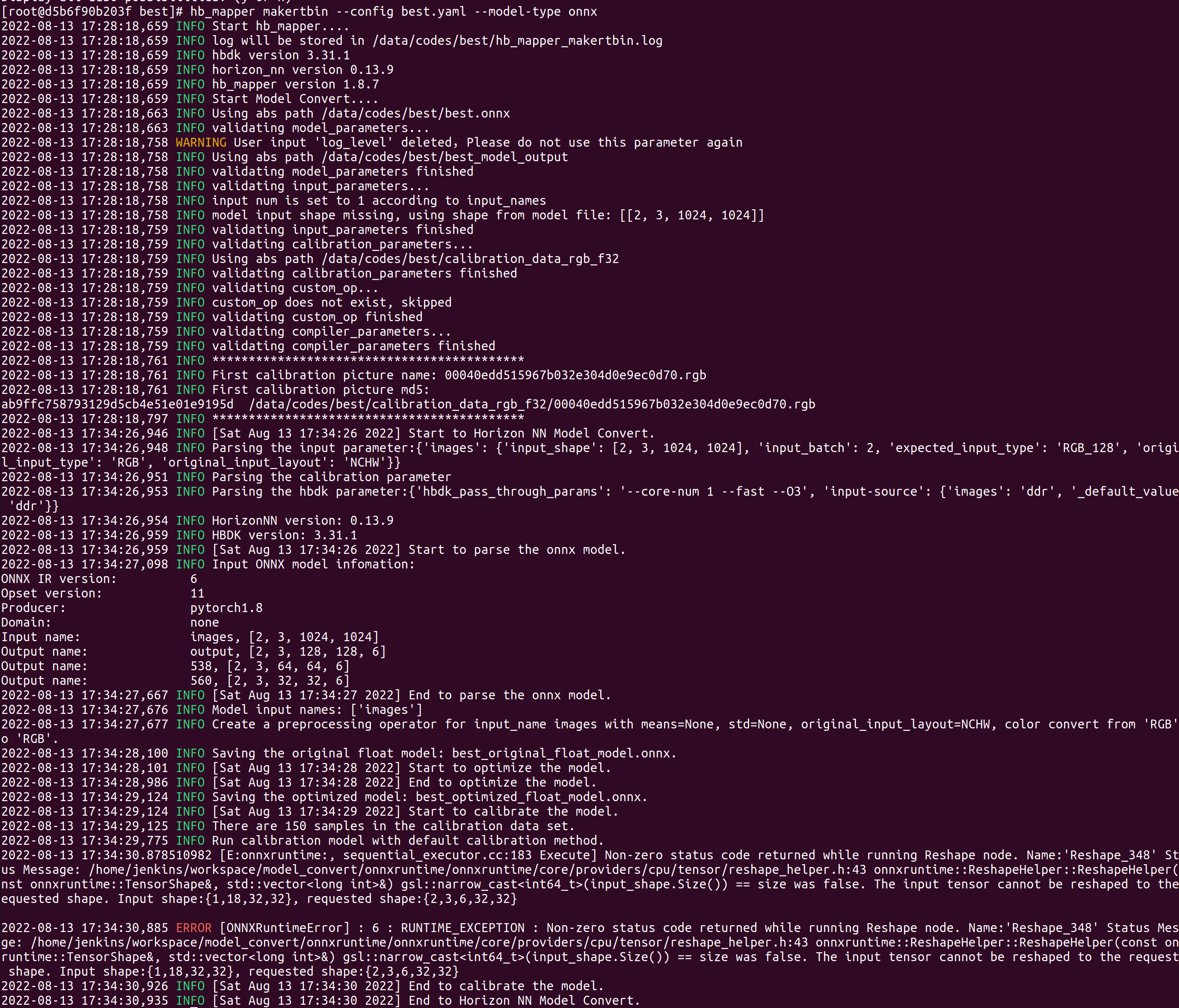

在hb_mapper makertbin过程出现了reshape失败的报错
浮点模型的输入为[2,3,1024,1024],在yaml文件中也设置了input_batch为2.
这里的报错与原因似乎是在calibration的过程中,程序给模型只传入了一张图片,导致reshape节点执行失败
使用netron对模型进行可视化,发生错误的节点为如下图中的reshape节点
请问该如何解决

    您好,batchsize目前仅支持1,不支持其他数值
