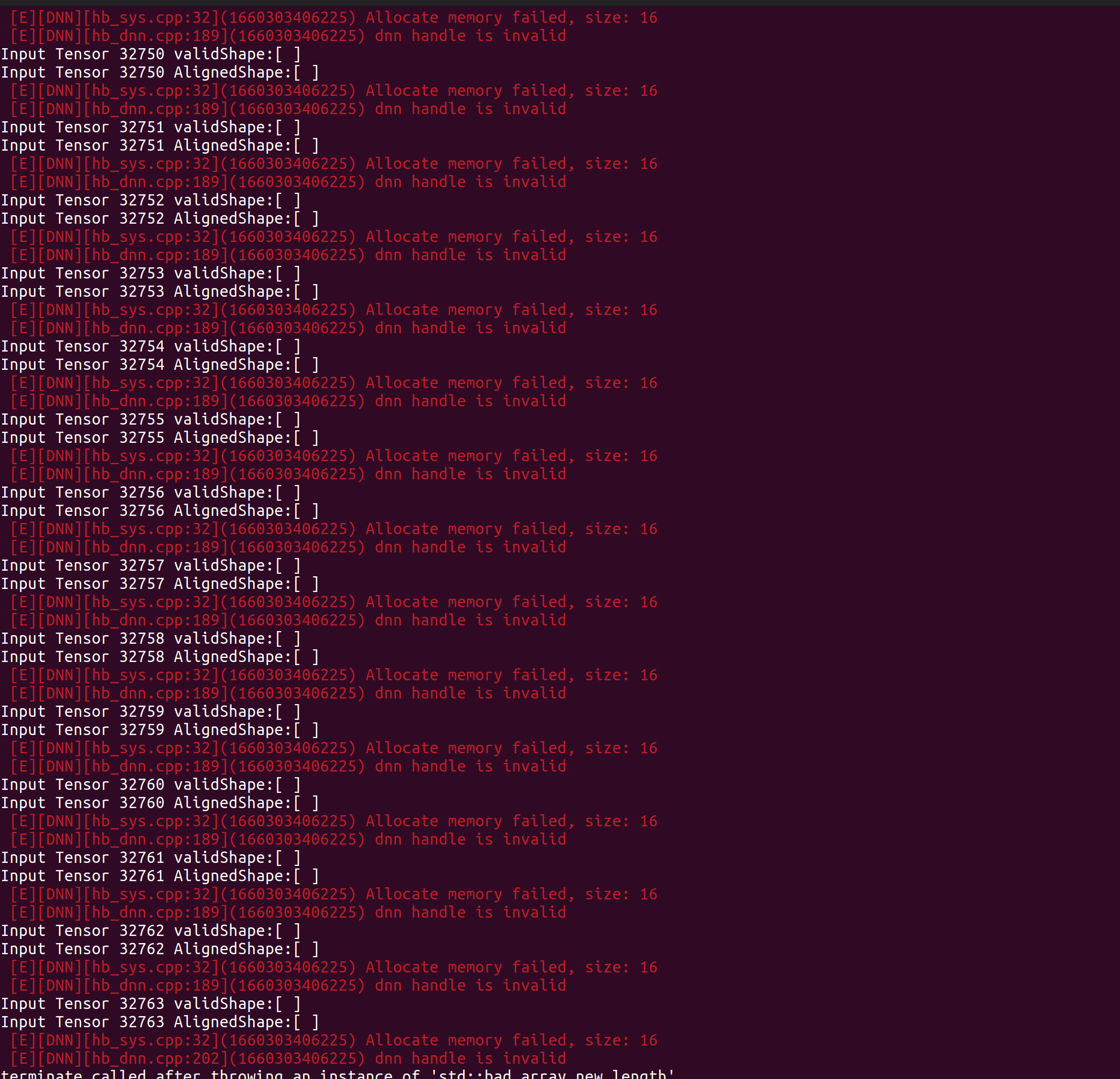

在ai_toolchain中跑模型的x86仿真时,出现了好像是内存不够的报错

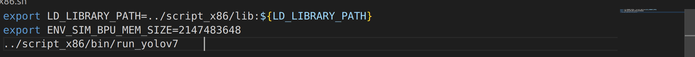

然后我在运行脚本中已经添加了"export ENV_SIM_BPU_MEM_SIZE=2147483648" 字段
但是上述报错并没有消除。

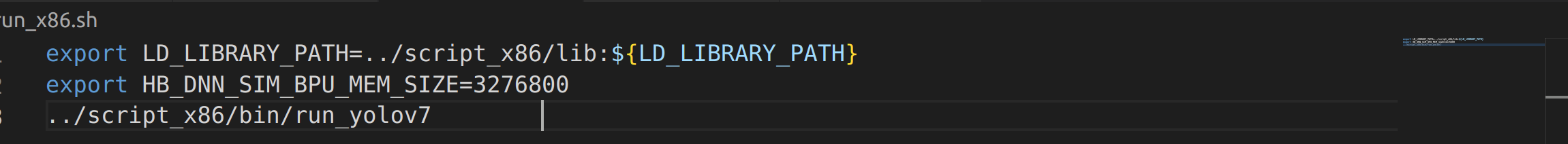

      你好,使用如下命令试一下:
      export HB_DNN_SIM_BPU_MEM_SIZE=3276800

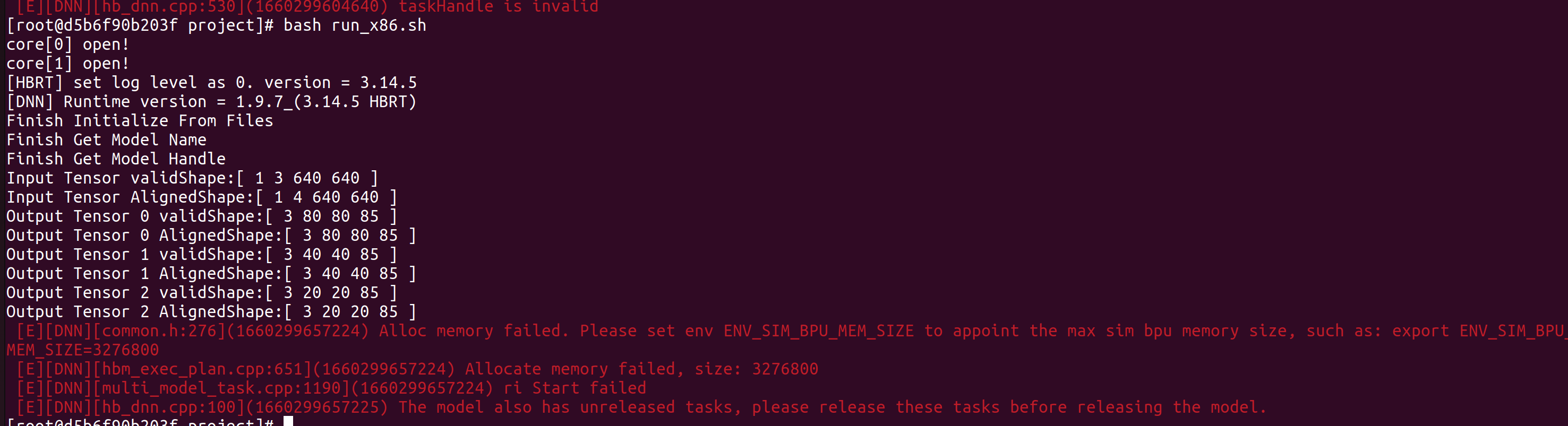

    • Linxiaoxu回复颜值即正义:
      进行了如下设置
      程序所加载的模型我也换回了model_zoo里自带的yolov5模型,也就是这个路径下的模型/open_explorer/ddk/samples/model_zoo/runtime/yolov5s/yolov5s_672x672_nv12.bin

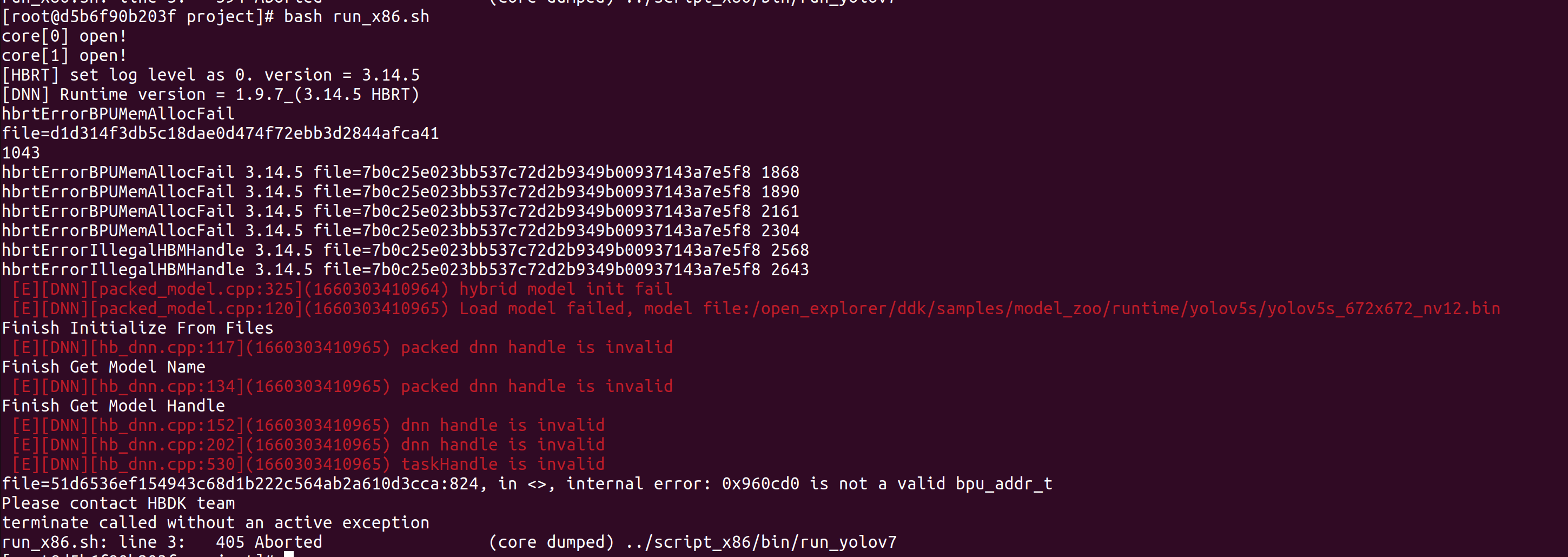

      现在连模型都加不进来了
      多运行几次,还会出现如下报错形式
      2022-08-12
    • 颜值即正义回复Linxiaoxu:
      您好,重新确认后,HB_DNN_SIM_BPU_MEM_SIZE的单位是MB,默认是1024MB,3276800MB太大了?可以根据您的模型需要占据的BPU内存逐渐增加进行尝试哈。
