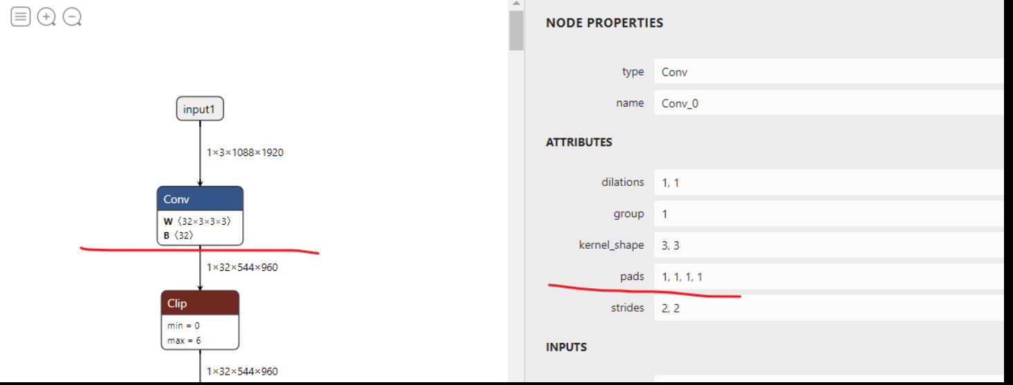

    您好,初步分析是您的conv算子中pads属性不是4维导致的问题,可以使用netron工具可视化一下您的onnx模型,点击对应的conv算子,截图发一下pads属性的界面吗?如下图所示。
    方便我们进一步解决问题哈!

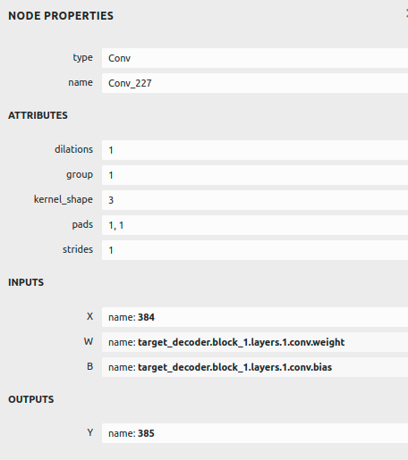

    • zombder回复颜值即正义:
      感谢,用netron看了一下确实不是4维,这个在模型定义时候应该怎么改呢?
      2022-08-12
    • zombder回复颜值即正义:
      可能是因为我用的Conv1d,现在对Conv1d有支持吗?
      2022-08-12
    • 颜值即正义回复zombder:
      您好,目前还不支持Conv1d,建议您更换成Conv2d哈
