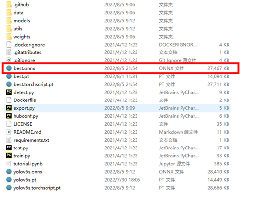

1. 修改源码进行模型格式转换(pt->onnx)
首先使用YOLOv5-5.0版本的源码进行训练得到自己的模型(best.pt)
yolov5源码中yolo.py修改:(models文件夹下)
修改内容为:x[i] = x[i].permute(0, 2, 3, 1).contiguous()
yolov5源码中export.py修改:(export.py需要放到models文件夹外)
将图片的宽高修改为与地平线已训练好的模型一致的宽高672*672
input_names修改为一致的data
opset=11
修改内容如下:
parser.add_argument('--img-size', nargs='+', type=int, default=[672, 672], help='image size') # height, width
torch.onnx.export(model, img, f, verbose=False, opset_version=11, input_names=['data'],
model = ct.convert(ts, inputs=[ct.ImageType(name='image', shape=img.shape, scale=1 / 255.0, bias=[0, 0, 0])])
在终端命令行执行python export.py --weights best.pt
执行结束后源码根目录下会生成一个.onnx的文件

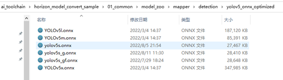

2. 将转换好的onnx模型放至地平线官方的oe包中对应的文件下
使用地平线AI工具链进行模型验证、转换

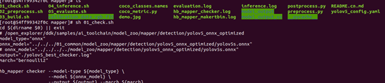

模型验证:
存放到OE包中下边这个路径即可并修改名字为yolov5s:
在docker环境下运行模型验证工具
运行01_check.sh
执行结束
会给出模型是否可以运行在bpu上。

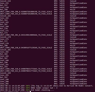

模型转换(构建混合异构.bin模型)
执行03_build.sh,执行完成保存在model_output文件夹下
后处理(模型推理)

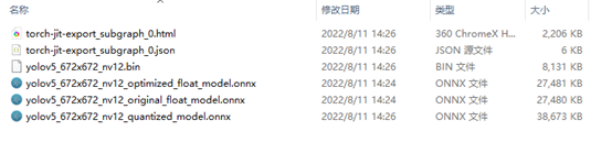

转换完成后生成了yolov5s_672x672_nv12_original_float_model.onnx,yolov5s_672x672_nv12_optimized_float_model.onnx,yolov5s_672x672_nv12_quantized_model.onnx,yolov5s_672x672_nv12.bin。分别对应原始浮点ONNX模型、优化后的浮点模型,量化模型和交叉编译后可以直接在开发板上运行的二进制文件量化模型。

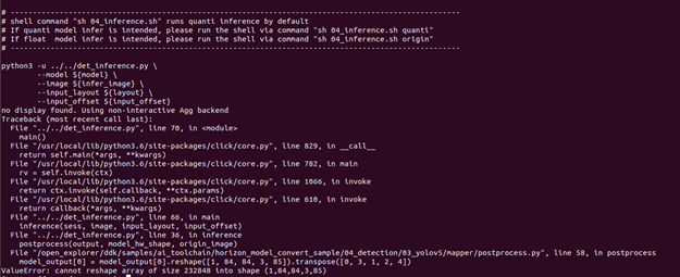

工具链中的04_inference.sh可以利用量化后的模型进行单张图片的推断。
在推理过程中报错:
ValueError: cannot reshape array of size 232848 into shape (1,84,84,3,85)

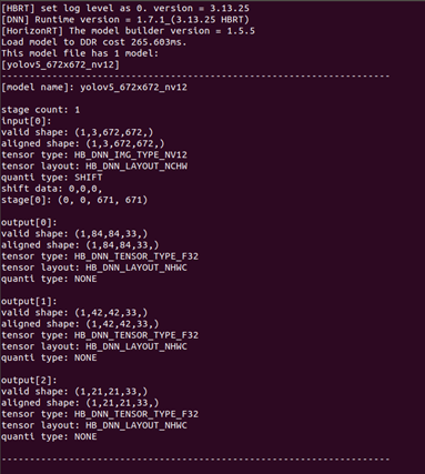

源onnx模型输出
转换完.bin的输出

    • Horizon_guosheng回复zhengsiyu:
      • 为了更好地适配后处理代码,我们在ONNX模型导出前对Github代码做了如下修改 (代码参见:https://github.com/ultralytics/yolov5/blob/v2.0/models/yolo.py):
      • 说明: 去除了每个输出分支尾部从4维到5维的reshape(即不将channel从255拆分成3x85),然后将layout从NHWC转换成NCHW再输出。

  • qiqihuang
    用netron分别打开你的模型和地平线提供的模型,就知道错在哪了

    转换成功后,进行第04推理时,出现错误:
    2023-06-10 17:45:40,736 INFO log will be stored in /home/lk/ros/ai/tools/data/horizon_model_convert_sample/04_detection/03_yolov5s/mapper/inference.log
    2023-06-10 17:45:43,772 ERROR cannot reshape array of size 148176 into shape (1,84,84,3,85)
