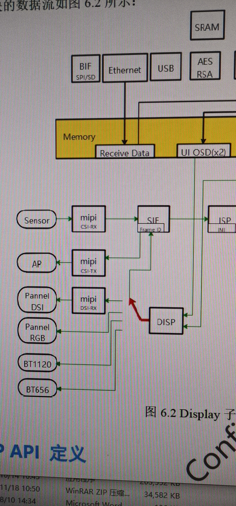

需求是将J3中的视频数据通过TX输出
查看display 子系统数据流图,是不是要将数据转到sif,然后怎么使能tx呢?
  • 韩静瑞
    MIPI HOST(RX)的IPI应该是接到了SIF内,之后有2个MUX,分别用于选输出DEV(TX)与OUT后端接收。

    MIPI TX 数据来源有两个:
    1. 可通过SIF选从MIPI HOST(RX)设备bypass的4路IPI数据
    2. 可通过SIF选从IAR设备ipi显示输的1路数据;
    你的应用场景是?
