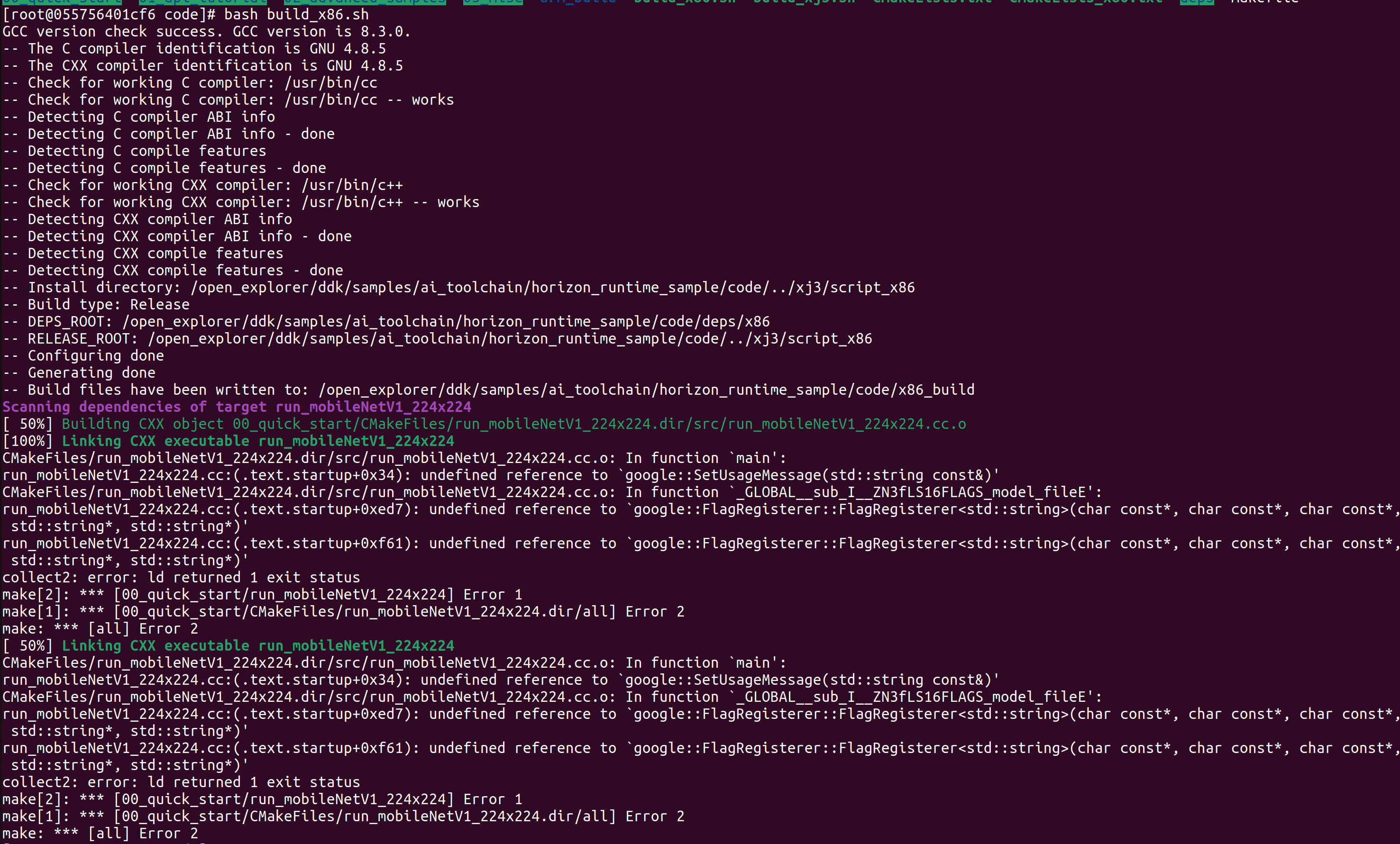

论坛算法工具链执行build_x86.sh时出现报错undefined reference to `google::FlagRegisterer::FlagRegisterer

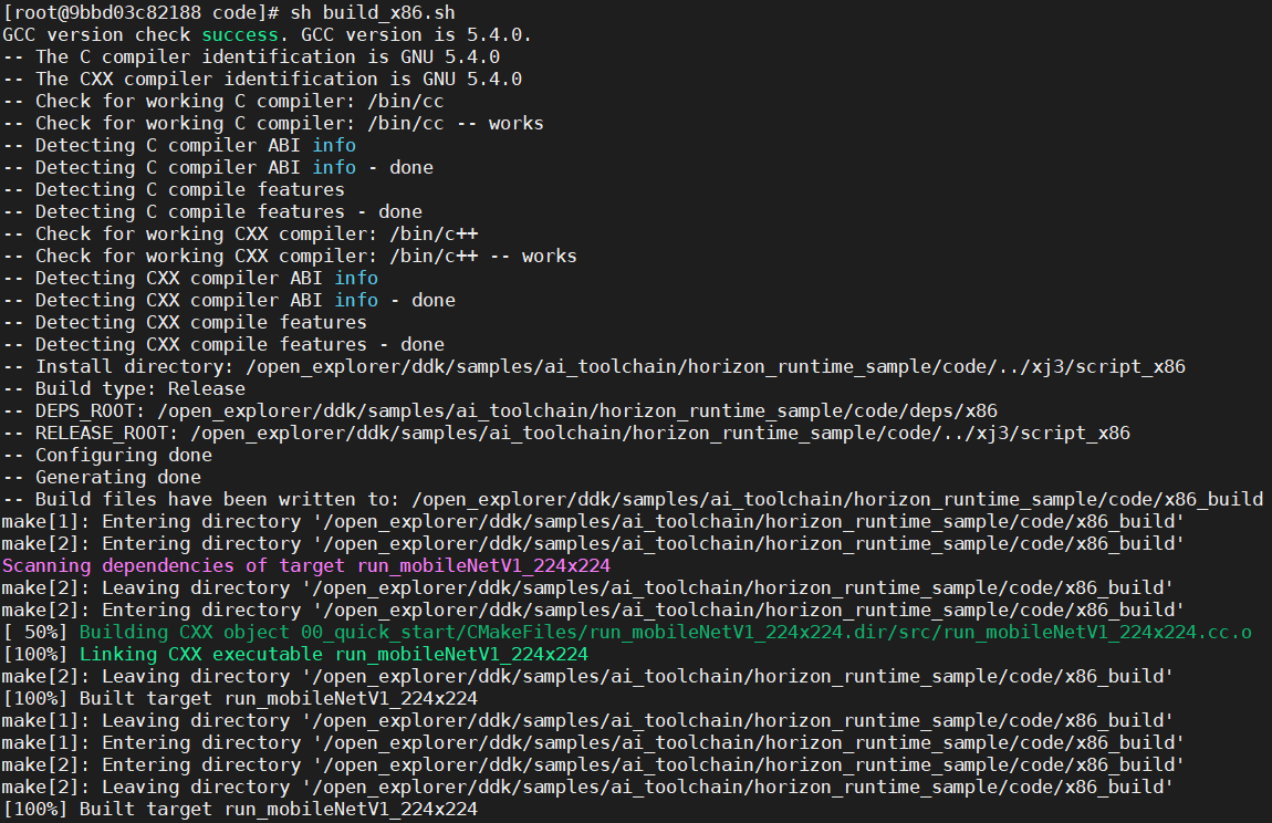

    您好,看到您编译的应该是ddk/samples/ai_toolchain/horizon_runtime_sample/code/下的build_x86.sh文件,我这边在open_explorer_v1.13.3中编译成功,如下图所示。
    建议您尝试新版本看看该问题已经已经被解决哈。
