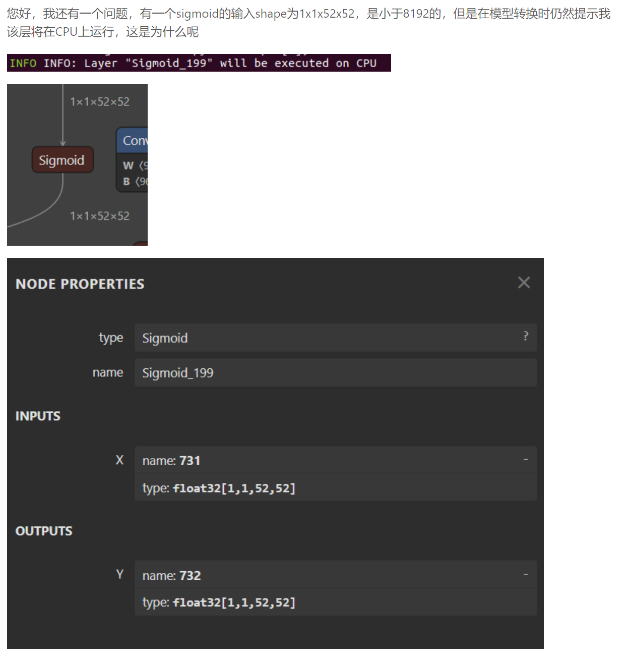

论坛算法工具链sigmoid输入shape小于8192但仍在cpu上运行

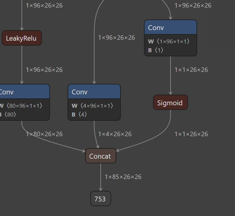

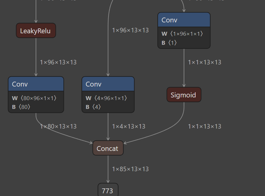

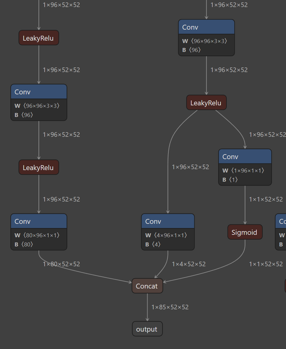

    你好,可以提供sigmoid算子上下游的模型结构嘛?方便我们更好地去定位问题哈!
    2022-08-10
    10
    • casiatao回复颜值即正义:
      这样足够嘛
      2022-08-10
    • 颜值即正义回复casiatao:
      你好,当sigmoid算子在尾部时,为了保证模型精度,需要使用float32高精度输出,BPU是不支持float32的,故采用跑在cpu上的策略哈。
      2022-08-10
    • casiatao回复颜值即正义:
      您好,我的模型中还有两个处于尾部的sigmoid算子,但他们是运行在bpu上的
      2022-08-10
    • 颜值即正义回复casiatao:
      你好,关于这种情况,重新给你回复一下哈:
      sigmoid即使处于尾部,我们也是支持跑在BPU上的,但会有限制8192。像sigmoid、siLU这种查表算子(通过查表获取数据输出),模型编译时会有内部对齐规则,c对齐8的倍数,H对齐2的倍数,W对齐16的倍数,因此第一个sigmoid函数它的尺寸变为1x8x52x64=26624>8192,超出限制,故跑在CPU上,对于小一点的尺寸,1x8x26x32=6656
