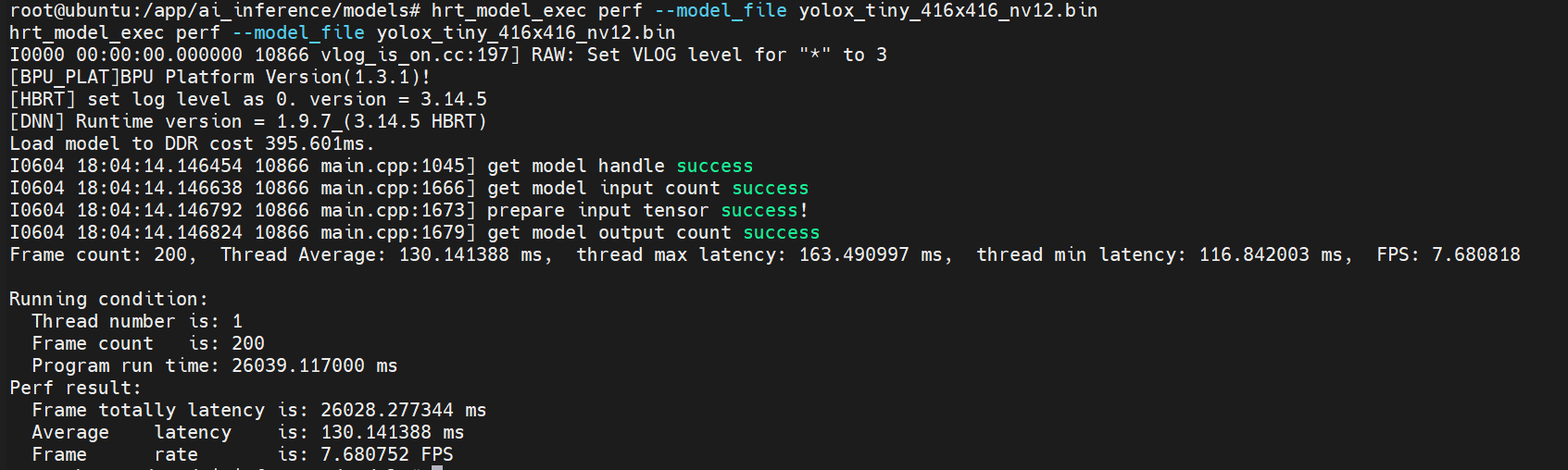

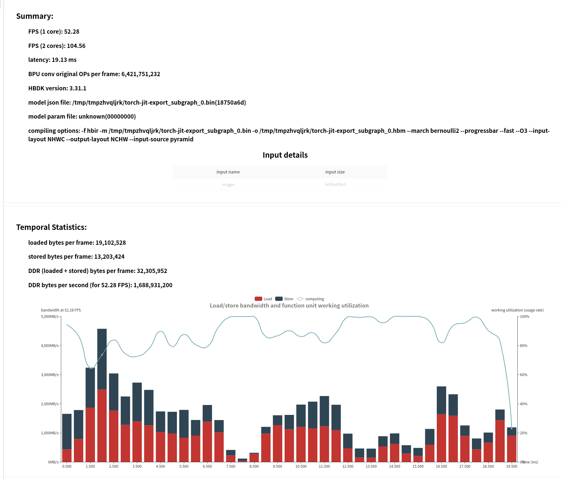

我在开发机上使用hb_mapper对YOLOX_tiny的bin模型进行评估,得到的帧率为52FPS,而在开发板上实测,得到的帧率只有7FPS,不太明白为什么会差这么多,我看了生成的profile文件,CPU的推理用时很短
    您好,推测可能是这个模型使用了查表激活(可以查看转换日志,显示算子类型为HzLut),当查表算子的shape超过8192时会被回退到cpu计算(但在转换时模型并不会被拆段,只是运行时编译器会进行判断),而html是统计不到cpu部分的耗时的,所以会存在动静态性能差异较大的问题。

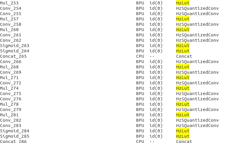

      您好,我查了一下转换日志,发现Mul的算子类型为HzLut,我的模型中有很多这样的操作,请问有什么推荐的解决方案吗

    • 颜值即正义回复casiatao:
      你好,是的,在 SiLU 激活的计算中有 sigmoid,对于这种无法用矩阵乘计算的 op,我们只能通过查表去实现,但 BPU 查表无法无限大,所以当算子 shape>8192 时,我们会回退至 CPU 执行,这时候 BPU 的预估就无法统计到了,会体现在板端耗时中。
      综上,我们还是建议使用 BPU 原生加速的 ReLU 或者 ReLU6 来做激活函数。

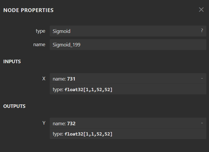

    • casiatao回复颜值即正义:
      您好,我还有一个问题,有一个sigmoid的输入shape为1x1x52x52,是小于8192的,但是在模型转换时仍然提示我该层将在CPU上运行,这是为什么呢
