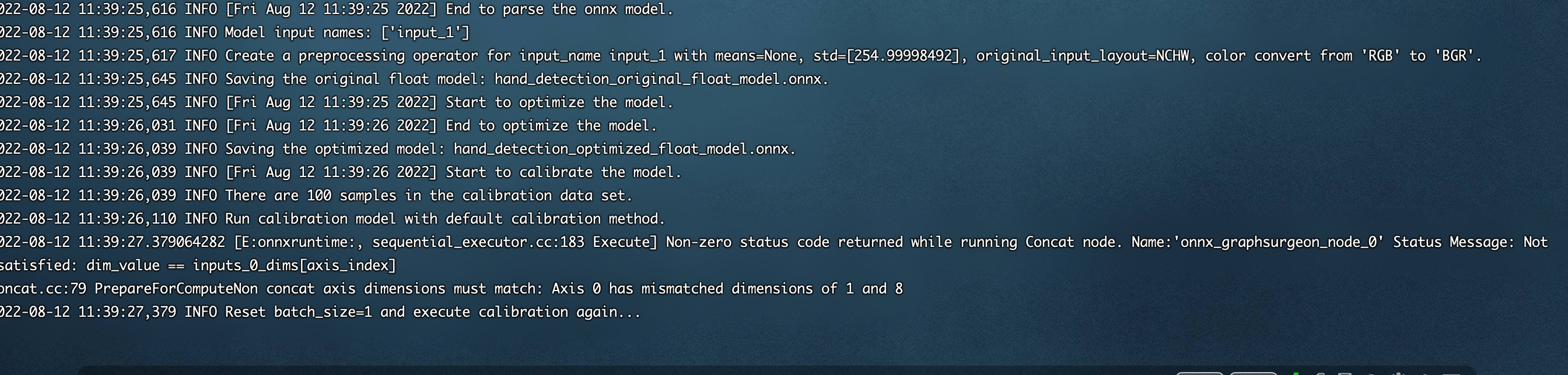

      2022-08-11 18:23:55.205554198 [E:onnxruntime:, sequential_executor.cc:183 Execute] Non-zero status code returned while running Concat node. Name:'onnx_graphsurgeon_node_0' Status Message: Not satisfied: dim_value == inputs_0_dims[axis_index]
      concat.cc:79 PrepareForComputeNon concat axis dimensions must match: Axis 0 has mismatched dimensions of 1 and 8
      2022-08-11 18:23:55,206 INFO Reset batch_size=1 and execute calibration again..

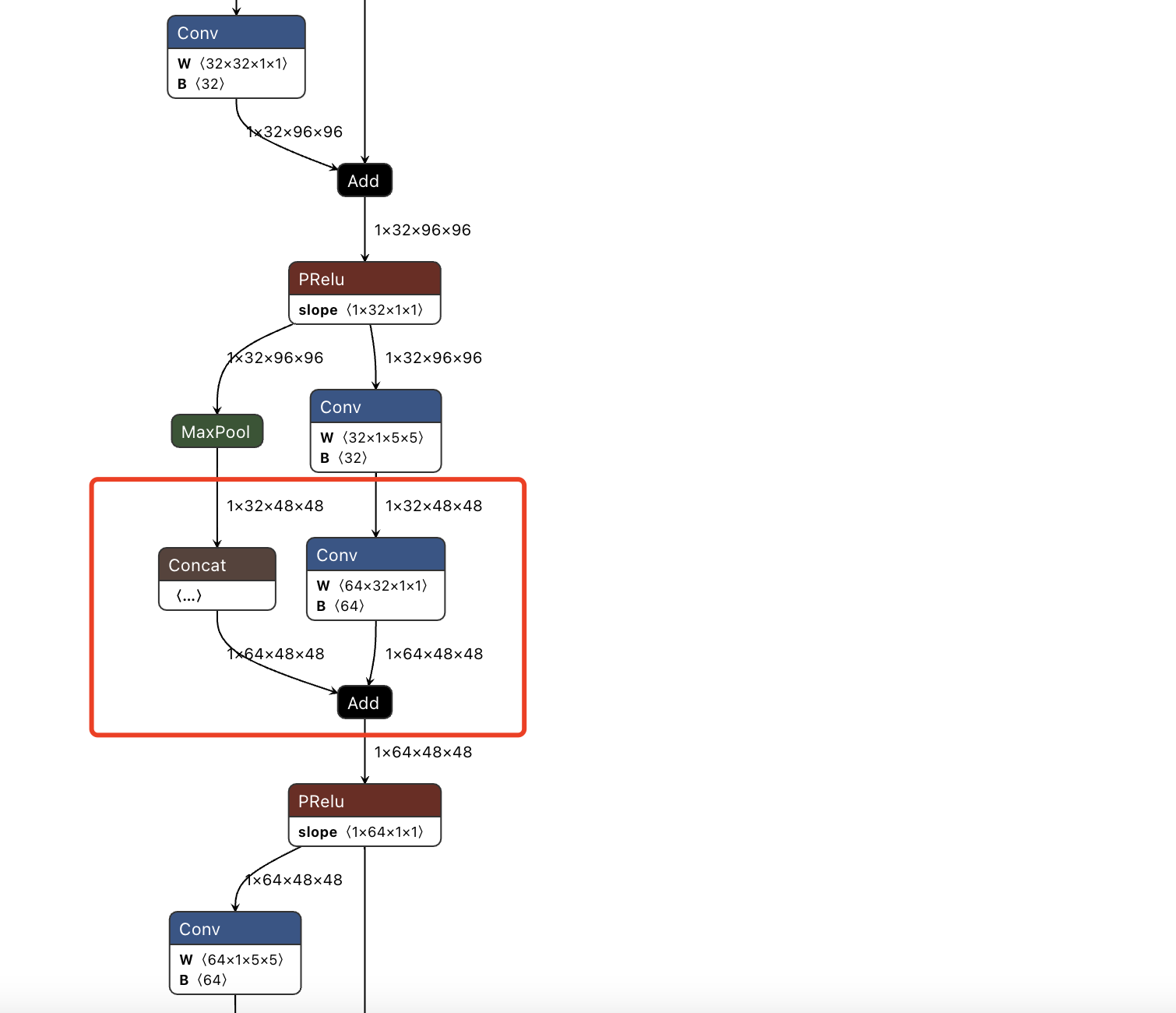

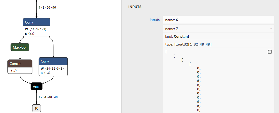

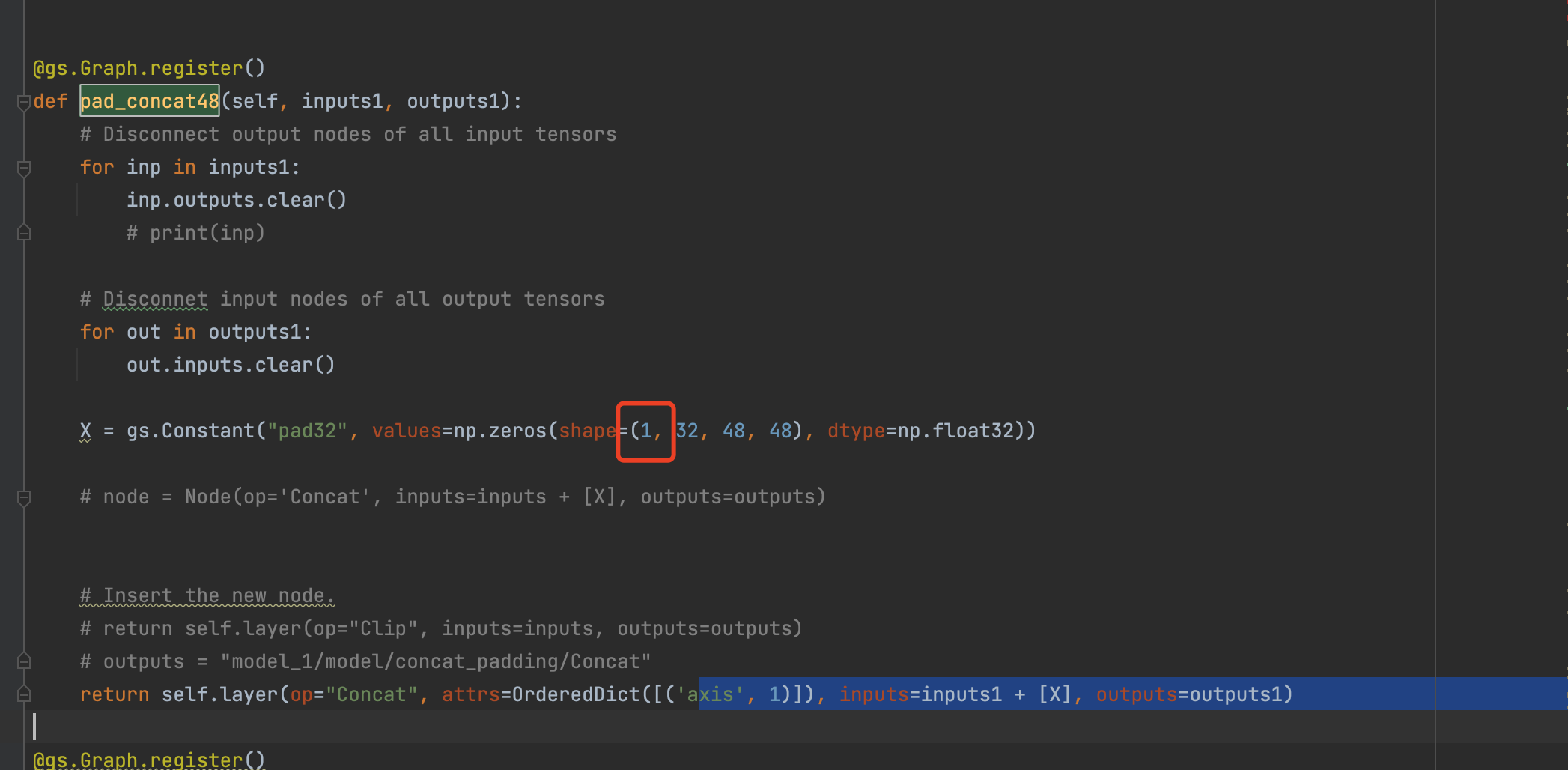

      我在concat的时候,为实现channel padding,做了如下处理

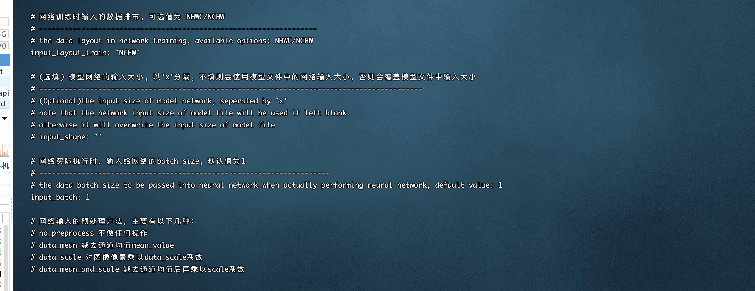

      这里是batchsize为1,转模型的时候报了上面的问题,然后我在yaml.config文件中配置了batchsize为1,如图
      校准图片100张,转模型时的报错信息为:
      模型截图为:

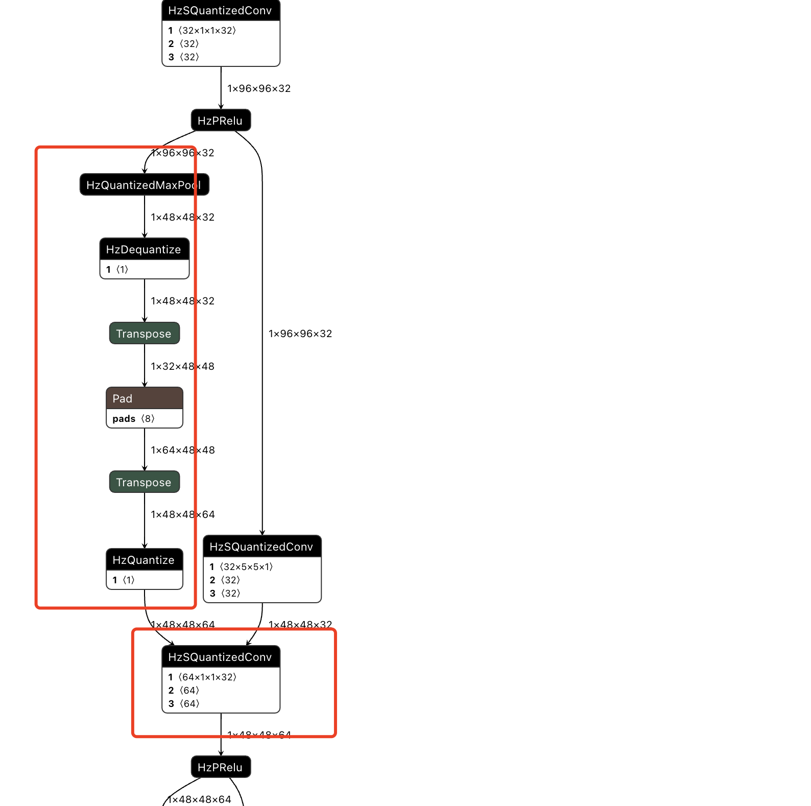

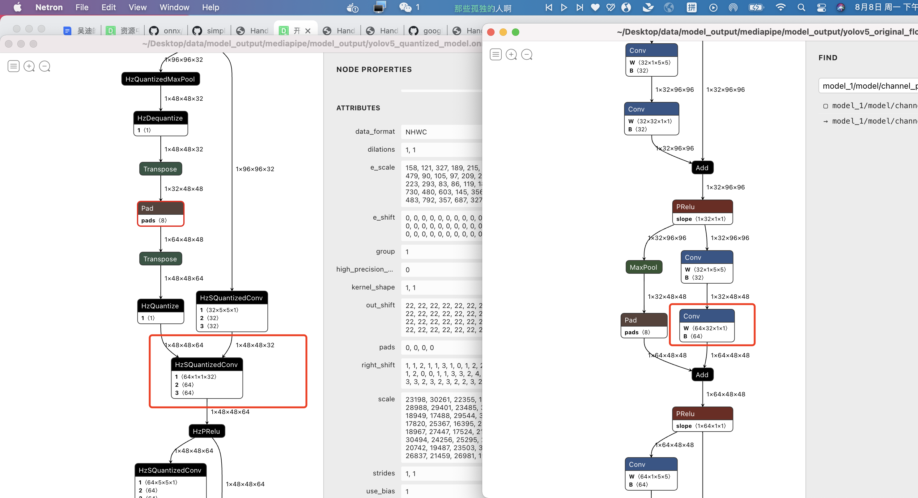

      最开始支持的工具链版本,quantized_model.onnx模型的截图为:
      由图得,最初始的工具链版本,是通过transpose,padding,transpose三个过程实现了channel_padding算子,但是就是1 * 1的conv位置出现了偏移。

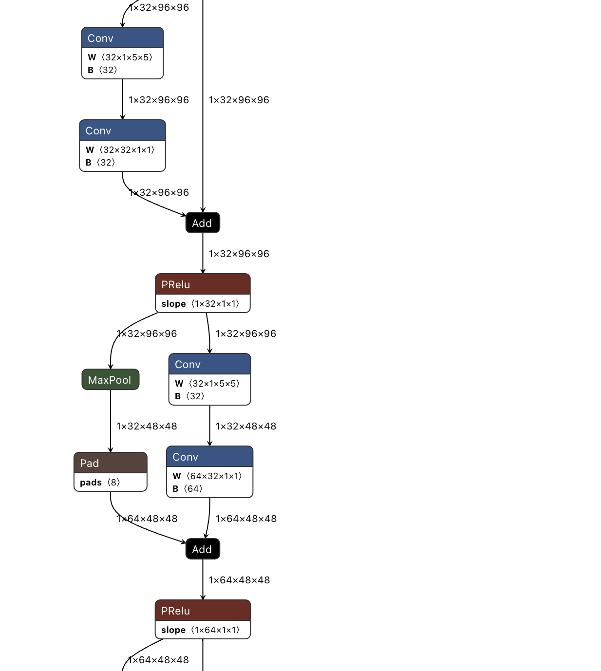

      想转的onnx模型截图为:
      相关信息都在这里了,麻烦帮忙看一下,谢谢了哈

    • 颜值即正义回复ljl20:
      原来不支持推测也是因为C维度padding的原因,老版本pad是跑在cpu上的。

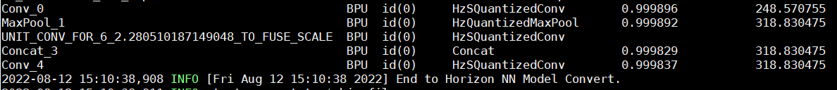

      我们搭建了一个类似的子结构,未能复现您的问题:
      2022-08-12
