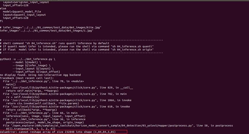

在单张图片推理过程中报错,具体报错内容:

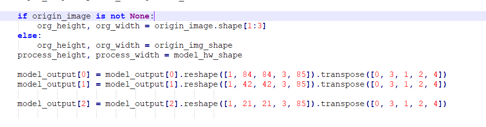

查看别人帖子说需要修改后处理中output的reshape,更改依照01check中输出的output的reshape,但是执行check没有output的信息,无法修改。

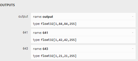

    您好,示例里的yolov5模型输出大小如下图所示,后处理也只能适配示例模型。如果您对模型做了修改,可以直接用自己训练模型时前后处理代码,或者以及自己模型的输出大小把示例的后处理代码做一下适配。

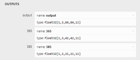

      我的onnx模型输出是这样的:
      如果修改后处理的代码是修改这个位置的参数吗?需要怎样修改呢,小白,底子略浅,希望能详细指点一下。
      2022-08-05
    • zhengsiyu回复颜值即正义:
      还有模型输出只能是思维的数据吗?我使用的OE包版本是1.10.7的。
      2022-08-05
    • 颜值即正义回复zhengsiyu:
      您好,BPU的输出只能是4维的数据哈
