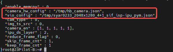

目前,我把感知软件烧录到板卡之后,修改内容如下:
1./mnt/adas/adas-rt/config-penta-post/config/config-0/BPUImgInputModule.json
/mnt/adas/adas-rt/config-penta-post/config/config-1/BPUImgInputModule.json
/mnt/adas/adas-rt/config-penta-post/config/config-2/BPUImgInputModule.json
/mnt/adas/adas-rt/config-penta-post/config/config-3/BPUImgInputModule.json
/mnt/adas/adas-rt/config-penta-post/config/config-4/BPUImgInputModule.json
修改对应的json文件,主要包含如下部分:
这两个文件,我是可以直接通过tuning_tool工具输出图形,并通过hplayer工具输出正常的图像的。
2.这两个文件是在 /mnt/adas/init.sh里面通过如下命令生成的:
config_generator all --output-dir=/tmp -c syar0233 --fps=20,20,20,20,30 -t mcupwm -m , --skip-frame 1 --splice-opts=23v。

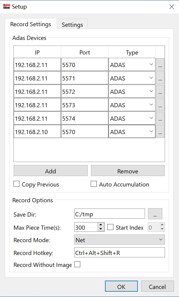

.我启动之后通过top命令查看带adas软件已经正常运行,然后我尝试用matrix client 客户端去查看感知图像
具体配置如下:
但是,matrix client 不能正常输出图像,log在附件中:
