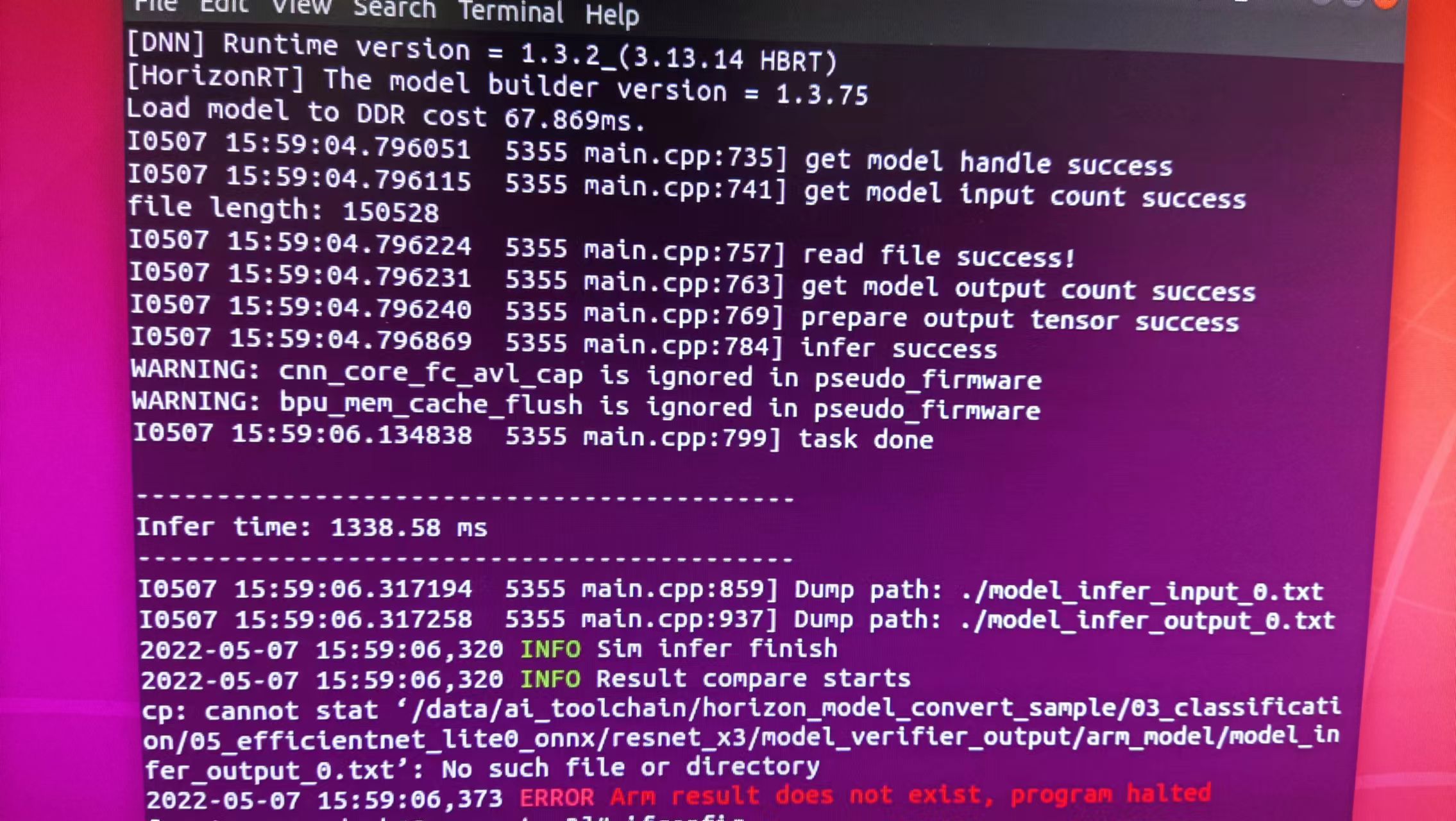

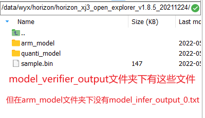

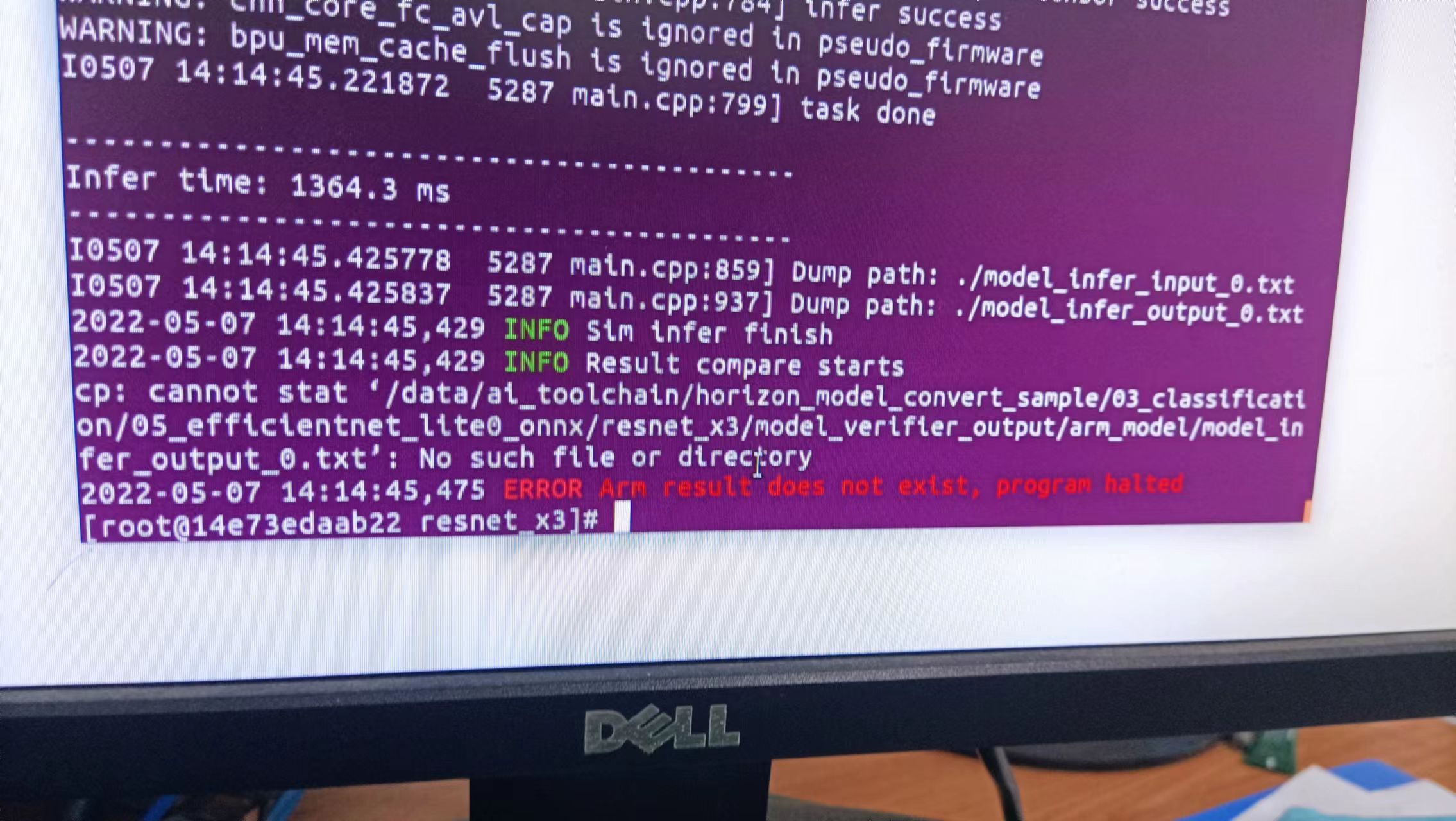

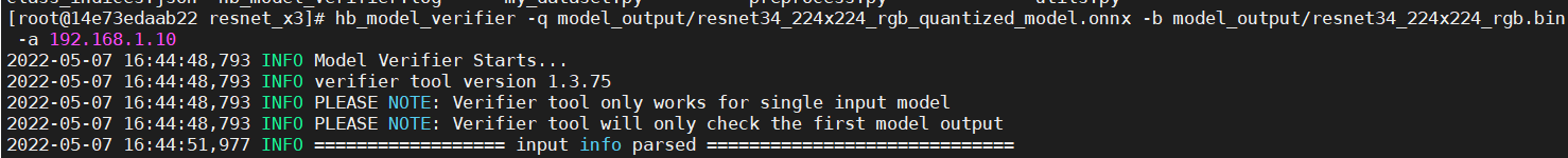

      重新表述一下问题,我的是单模型输入,参照hb_mapper_tools_guide中hb_model_verifier 工具使用方式,在docker中运行如下命令:
      在运行过程中,出现以下产物:
      但最后提示的错误为:
      想问一下是什么原因导致没有找到板端结果文件?

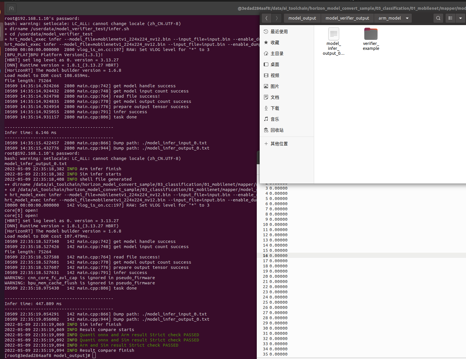

      需要确认下板端的package是否成功安装
      2022-05-09
  • 寻找永不遗憾
    盲猜是因为我使用docker attach进入了,应该使用docker exec
