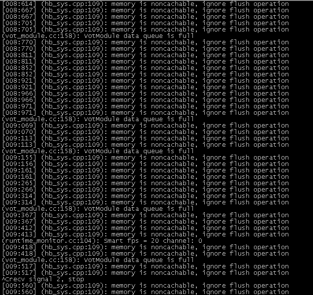

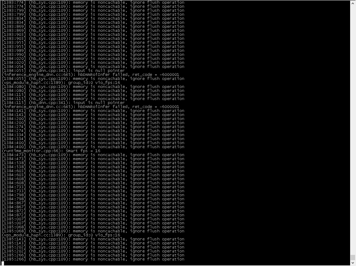

问题描述
multitask_perception 和video_box 两个用例均通过rtsp拉流作为输入,1080P,web作为输出。2个用例能工作,但终端上下面打印一直在刷屏。
[374:587] (hb_sys.cpp:109): memory is noncachable, ignore flush operatio
天工开物的源码中找不到 hb_sys.cpp 文件。
并且rtsp推流端在15fps时输出端卡顿不是很明显,一旦开到20fps以上卡顿非常明显。
请问是什么情况? 如果解决?
  • 车载芯片技术支持
    1:[374:587] (hb_sys.cpp:109): memory is noncachable, ignore flush operation
    打印信息在
    匹配到二进制文件 ./deploy/lib/libdnn.so
    2:打印信息的含义是图像数据无法存入到缓存,目前缓存已经满了,所以丢弃了。
    3:这个是硬件性能瓶颈,如果有量产需求,需要和对应的项目同事沟通,评估需求是否满足。
    2022-05-06
