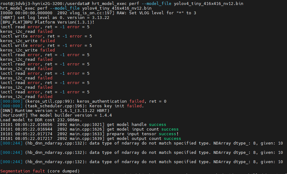

  1. 使用hb_mapper checker验证了模型,使用的是基于ONNX框架的YOLOV4模型,结果成功,无报错
  2. 使用hb_mapper makertbin转换模型,结果成功无报错
  3. 使用hb_perf对生成的bin模型进行测试,结果成功,无报错
  4. 使用hrt_model_exec perf对生成的模型进行测试,报错,截图如下
后续问题排查
为了排除是我模型转换的问题,我编译了天工开物官方提供的demo,ddk/sample/solution_zoo,编译过程均没有问题,但是上版后,错误信息和上面的截图一致
  • Horizon_guosheng
    您好,开发板镜像需要进行升级,出场的镜像是测试使用,您下载最新镜像烧录即可
