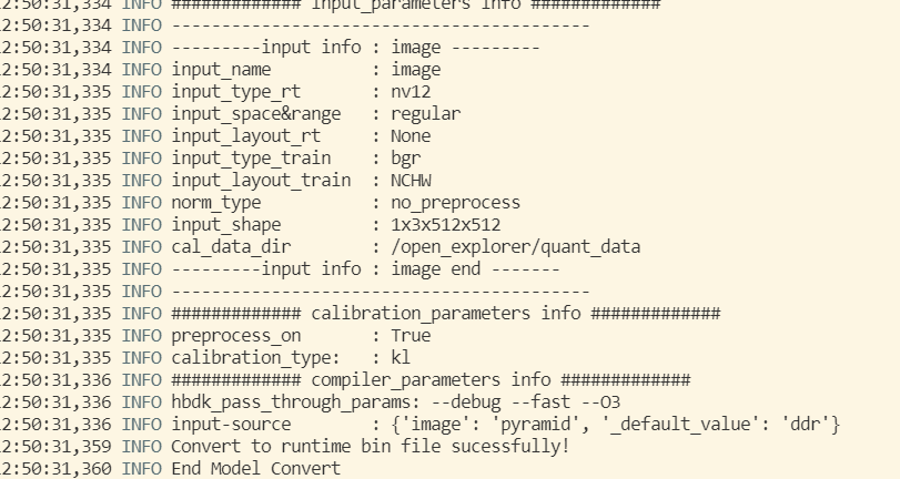

模型采用hb_mapper makertbin成功编译,产生model.bin文件。

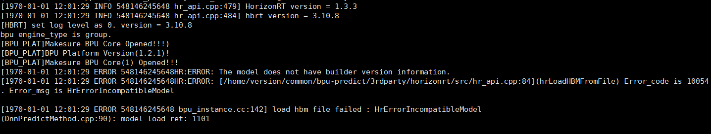

在X3开发板上运行时,出现以下问题:

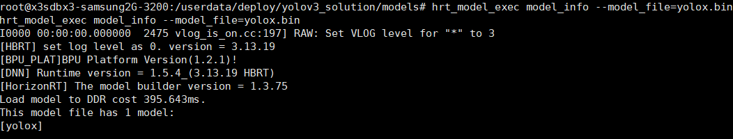

但是我在用hrt_model_exec model_info命令检查时,发现模型中有model builder version的版本信息
这是什么原因?
    您好,图二的问题是由于您使用的预测库版本太低,而hb_mapper版本太高导致的。图三工具能正常加载模型是因为hrt_model_exec工具是用静态库编译的
    建议您使用和hb_mapper对应的预测库版本(路径:OE1.8.5/ddk/package/host/host_package/xj3_aarch64/dnn_1.5.4b.tar.gz)。如果没有量产要求的话建议切换到DNN预测库,bpu_predict很久前就已经不补充新需求了
