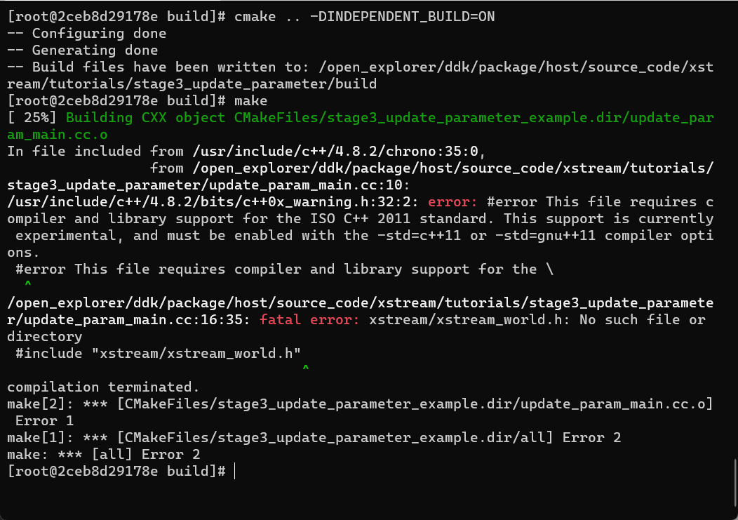

具体示例程序为stage3_update_parameter_example
错误提示如下图
费小财
你的交叉编译去环境版本好像不对,导致编译报错,可以根据提示修改下交叉编译环境的
