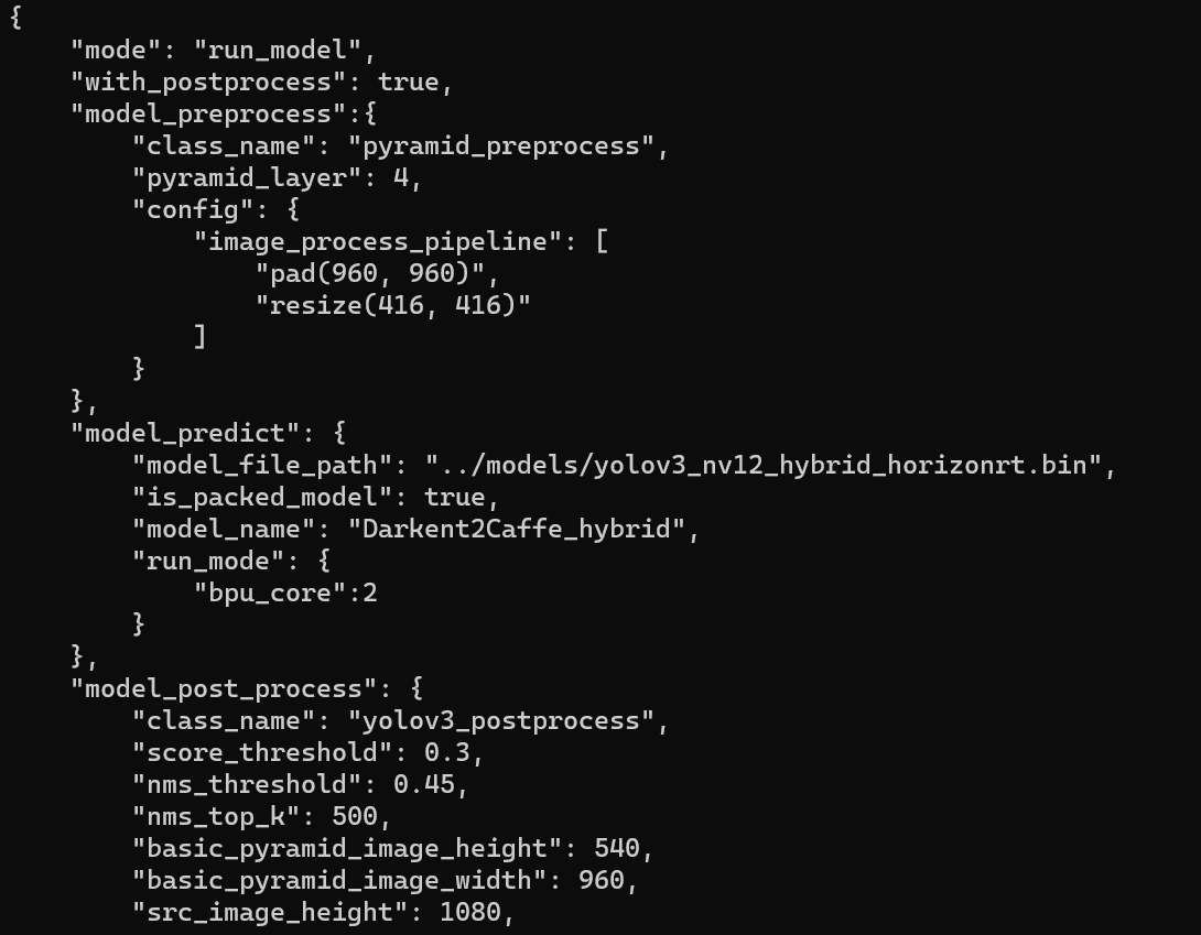

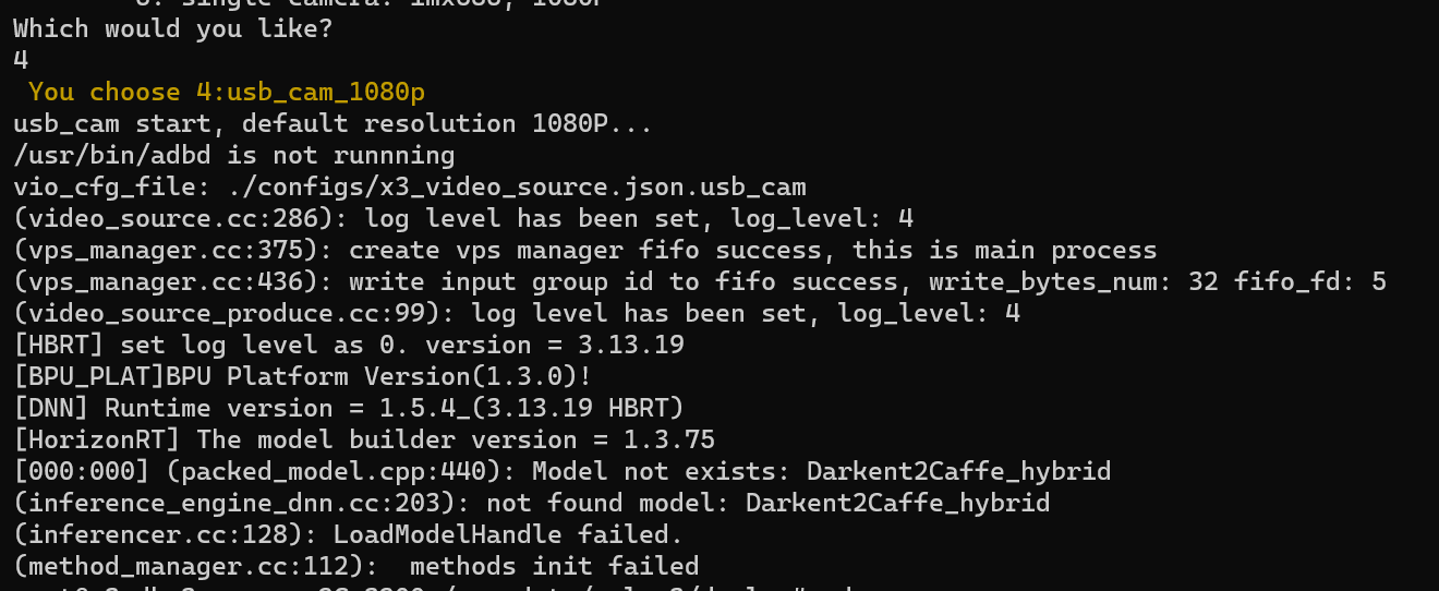

使用模型转换示例中的yolov3生成的yolov3_416x416_nv12.bin替换solution_example里的yolov3_nv12_hybrid_horizonrt.bin,出现Model not exists: Darkent2Caffe_hybrid错误。(原本是想做YOLOV5的转换,出现同样错误,用YOLOV3做验证。使用案例项目里自带的模型yolov3_nv12_hybrid_horizonrt.bin是正常运行的)
配置文件截图:
错误提示截图:
5.开发的demo/案例:horizon_xj3\ddk\samples\solution_zoo\solution_example\yolov3_mobilenetv2_example
6.需要提供的解决方案:配置文件里的模型名称(model_name)从哪里获取到的?配置文件该怎么去配置?
  • Horizon_guosheng
    ywh_tuoba您好:可以看一下package里面的source code
    2022-01-20
    • ywh_tuoba回复Horizon_guosheng:
      看了inference_engine_dnn的代码
      int ret = hbDNNGetModelHandle(&dnnHandle, packed_dnn_handle, model_name);
      if (0 == ret) {
          LOGE "found model: " model_name;
      return dnnHandle;
        } else {
          LOGE "not found model: " model_name;
      return nullptr;
      hbDNNGetModelHandle追不进去,应该是你们提供的库。
