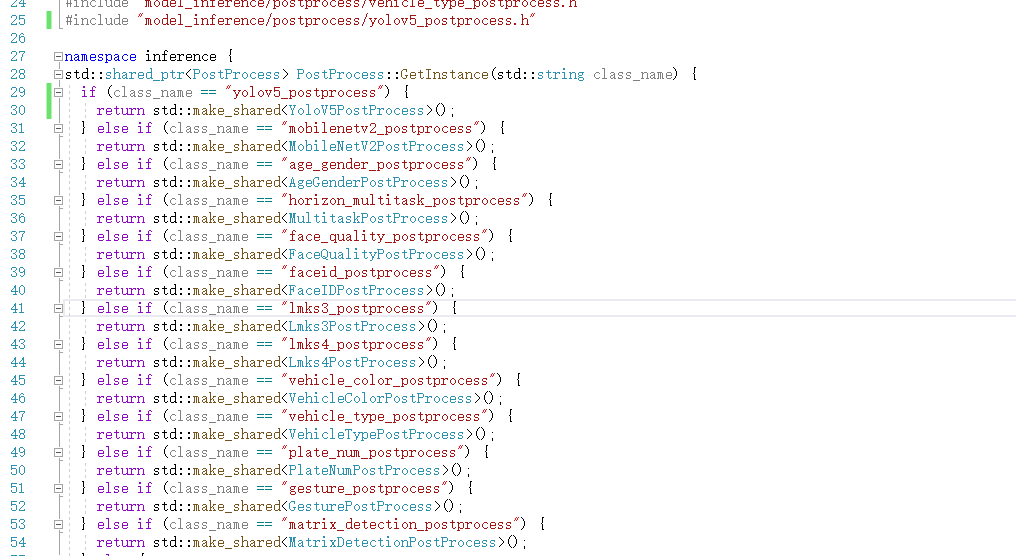

      后处理这里已经处理过了,但是不知道为什么提示找不到class_name
      2022-01-13
    • Horizon_guosheng回复gxwyxajh88:
      代码是以库的形式提供的,需要对源码进行编译,生成库替换现有的库
      2022-01-14
    • gxwyxajh88回复Horizon_guosheng:
      代码是编译过的,生成的"libmodel_inference.so"也替换了到部署生成的deploy/lib目录了
      2022-01-14
      需要内部加一些log 判断下,是否使用的是自己编译的库文件
      2022-01-14
      问题已处理,手动拷贝model_inference.so/build目录下的libmodel_inference.so替换到生成的部署deploy/lib下,model_inference的make.sh 里面cp命令可能路径不对还是其他问题
      2022-01-14
