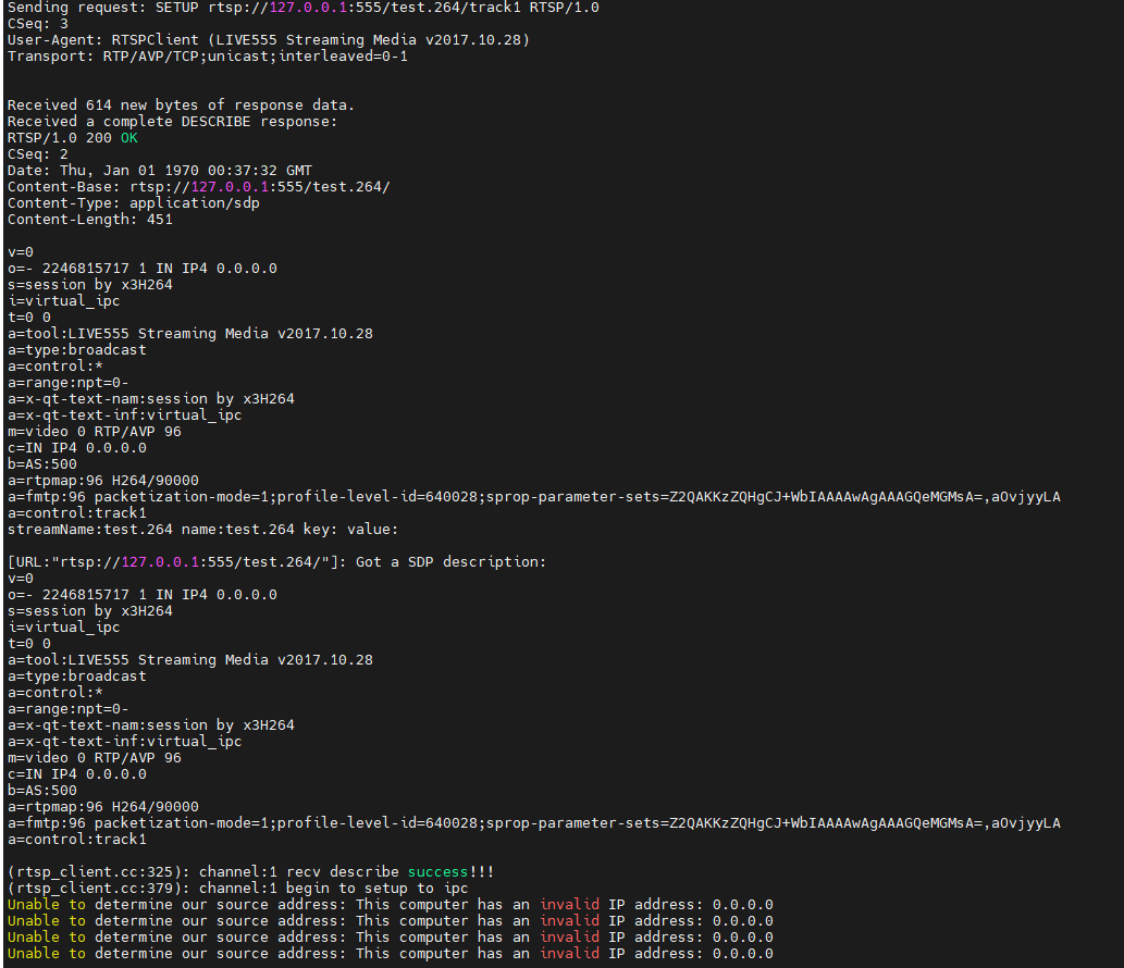

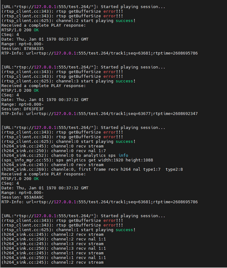

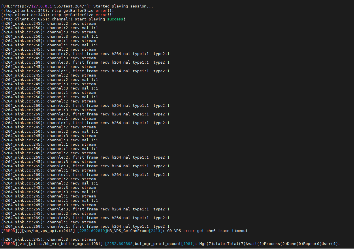

硬件环境:
X3
内存:三星2G
sensor: f37
镜像版本: X3SDB_0807_version_1 release
解决方案版本: 3.6.3
期望:
运行solution_zoo中的video_box_solution查看运行效果, 外接显示器通过hdmi显示
参考文档:
地平线 AI 社区 (horizon.ai)
Open_Explorer/1.7.5/horizon_xj3_open_explorer_v1.7.5_20211122/doc/ddk_doc/navigation/ai_express/docs_cn/
solution_zoo/video_box_solution/README.html

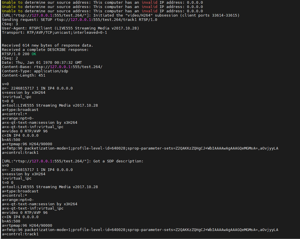

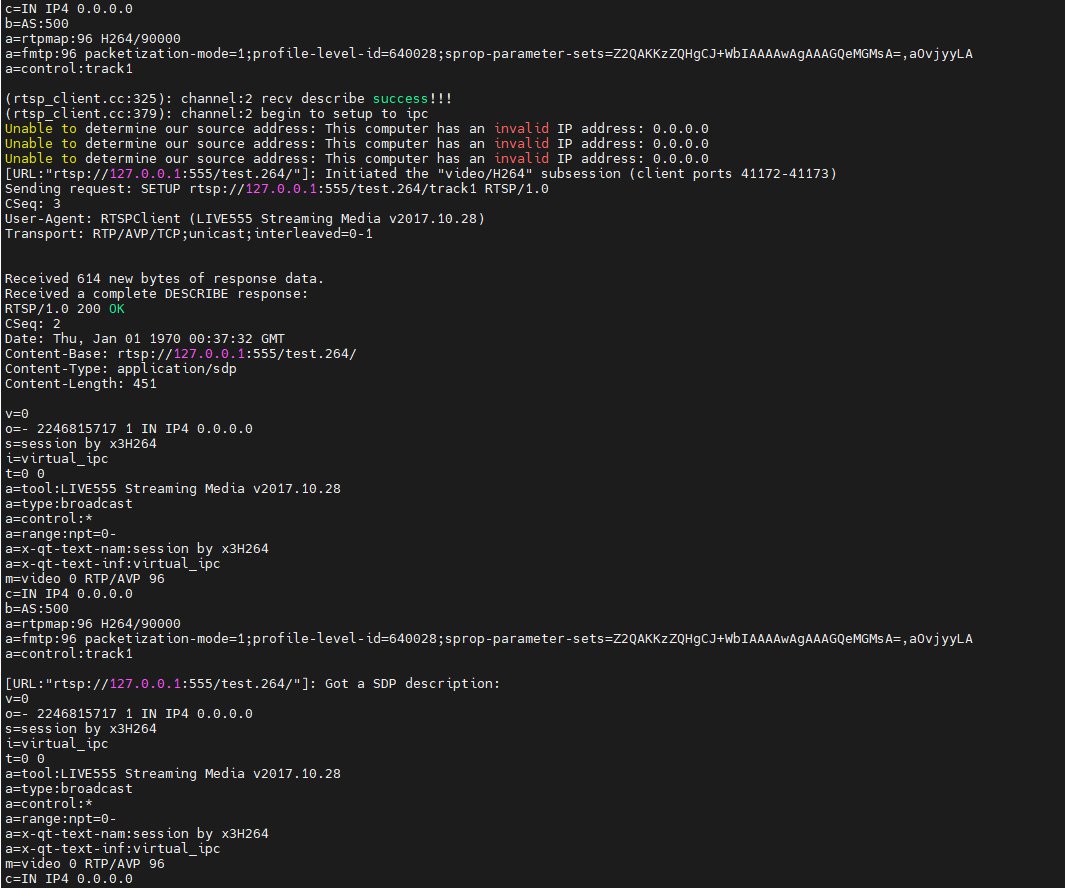

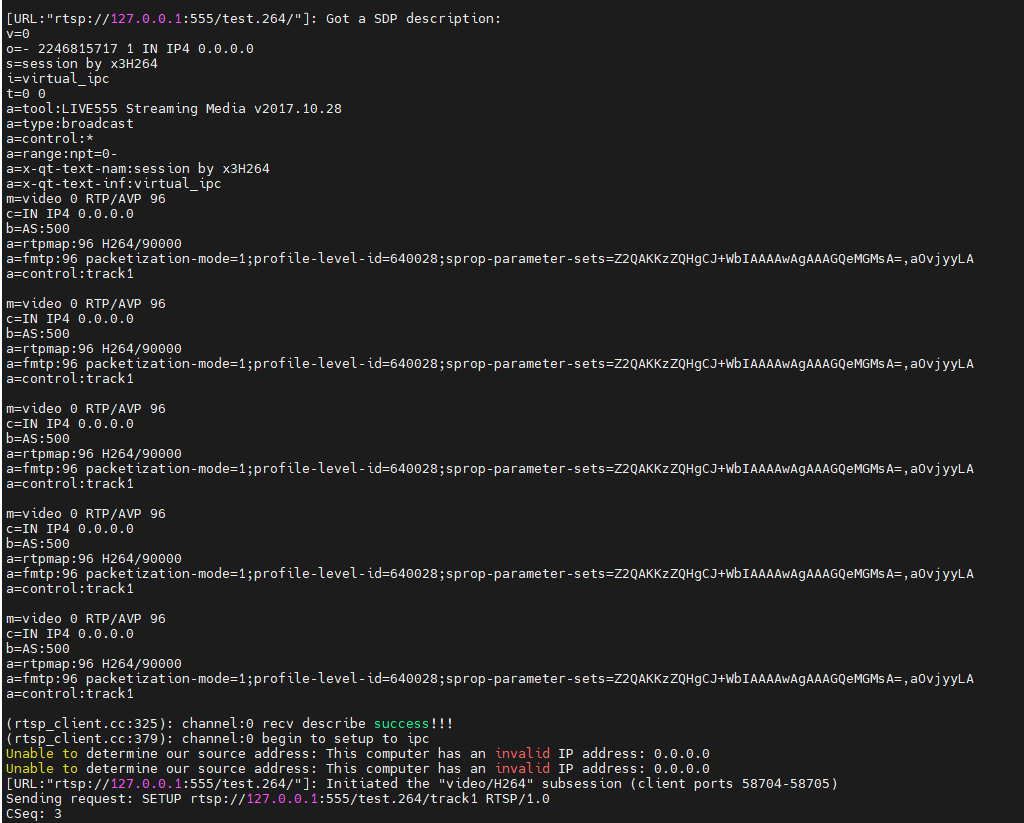

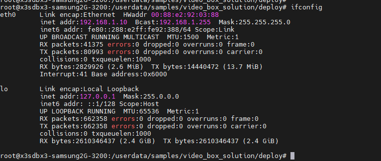

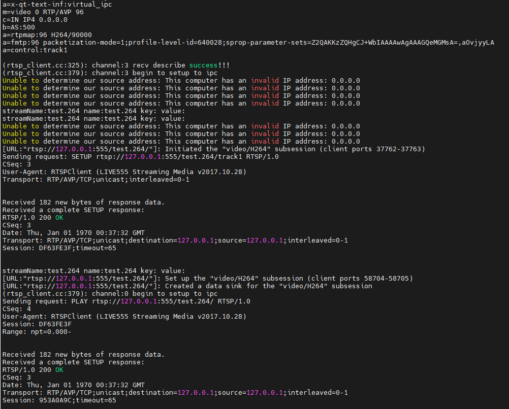

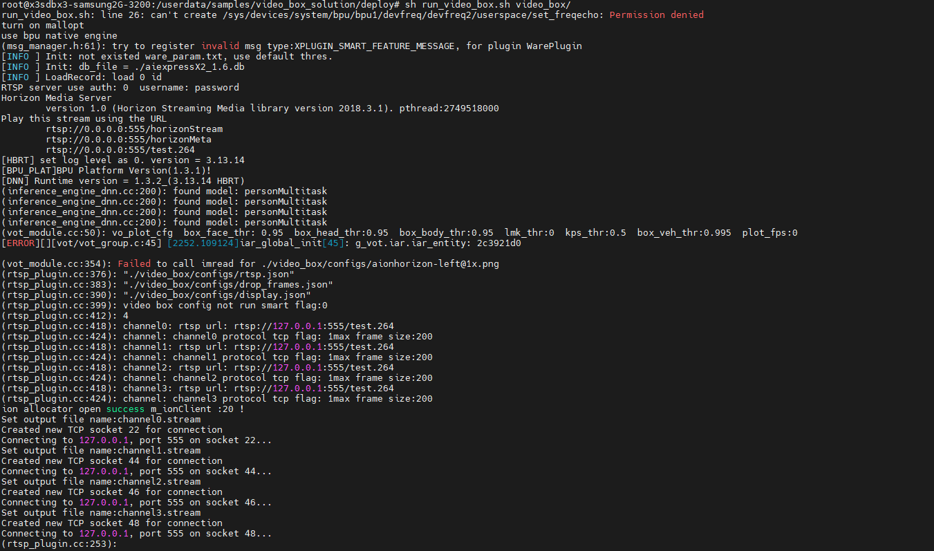

并且通过uboot设置了输出为Hdmi,运行日志中提示本地无有效ip, 但是我明显是设置了IP的
运行日志:

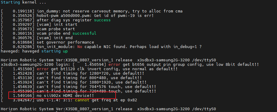

    开机自检似乎也检到了HDMI

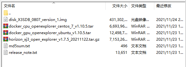

    • Horizon_guosheng回复zachliu1188:
      您好,需要更新下镜像,硬件更新了,不然hdmi无法点亮
      2021-12-22
    • zachliu1188回复Horizon_guosheng:
      最新的不就是0807吗?更新的在哪里能 下载?
      2021-12-22
