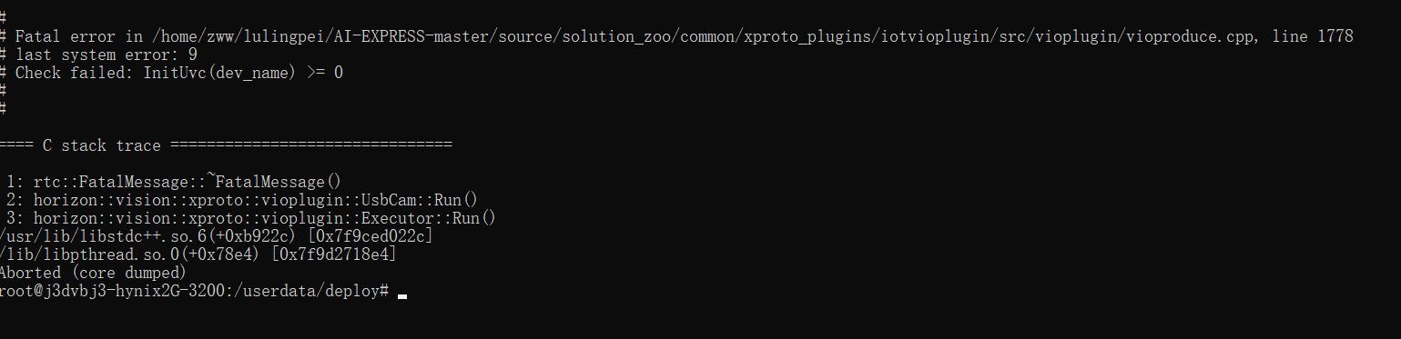

这个需要怎么解决呢?

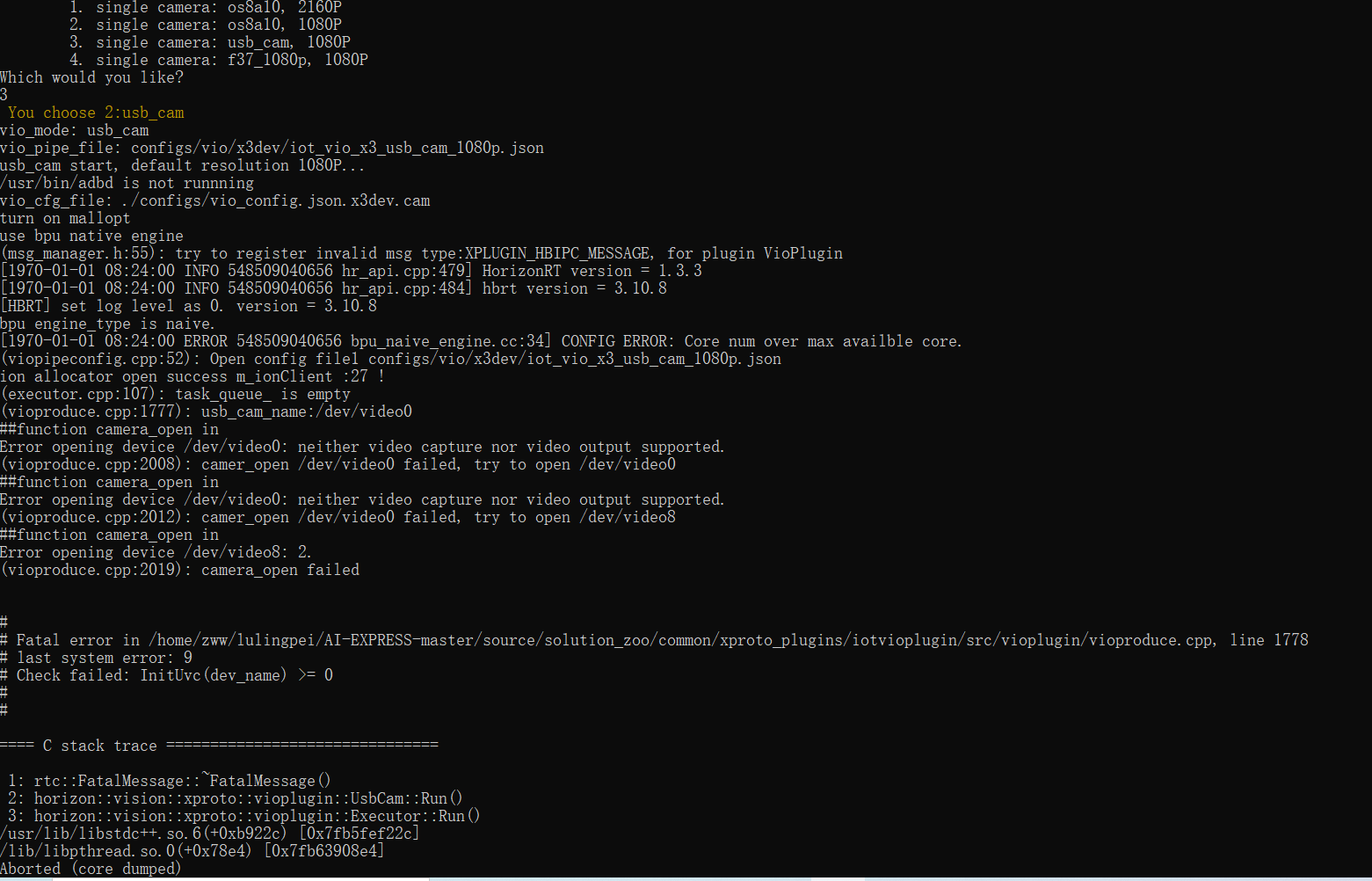

    您好 usbcamera需要支持1080P,不然分辨率对不上,您可以尝试更换usb camera

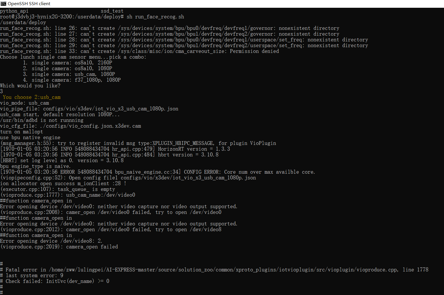

      我今天新换了一个摄像头,0820的,说是和J3板子相匹配的,但我跑run_face_recog.sh的时候,1,2,3,4这四种情况我都选了,还是出现错误,摄像头点不亮,很懵,请问一下,需要怎么才能把J3摄像头点亮呢?

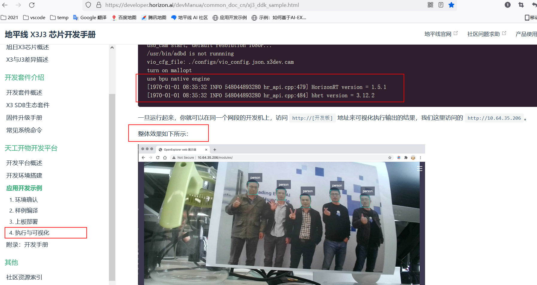

      是想达到这个效果,摄像头能把画面显示出来
