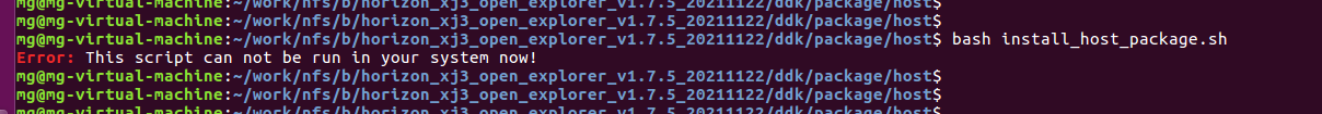

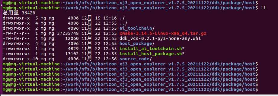

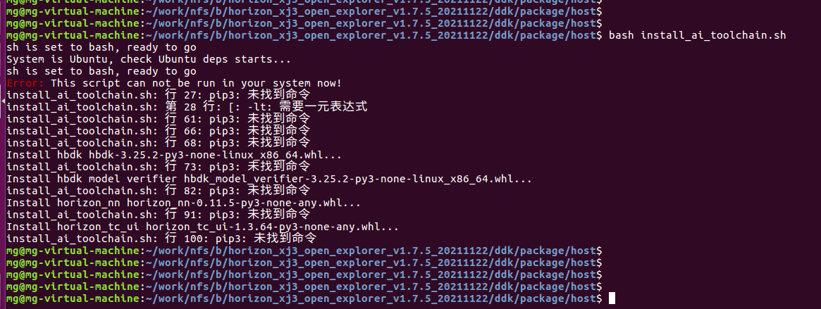

在宿主机开发环境下,我已经在/opt目录下解压了gcc-linaro-6.5.0-2018.12-x86_64_aarch64-linux-gnu.tar.xz交叉编译工具链,
在安装DDK Package时,install_ai_toolchain.sh脚本和install_host_package.sh脚本都无法运行。这是为什么?会不会是因为我Cmake没安装的缘故?(我用的unbuntu16.04)
  • Horizon_guosheng
    您好,系统支持ubuntu18.04,不支持16.04

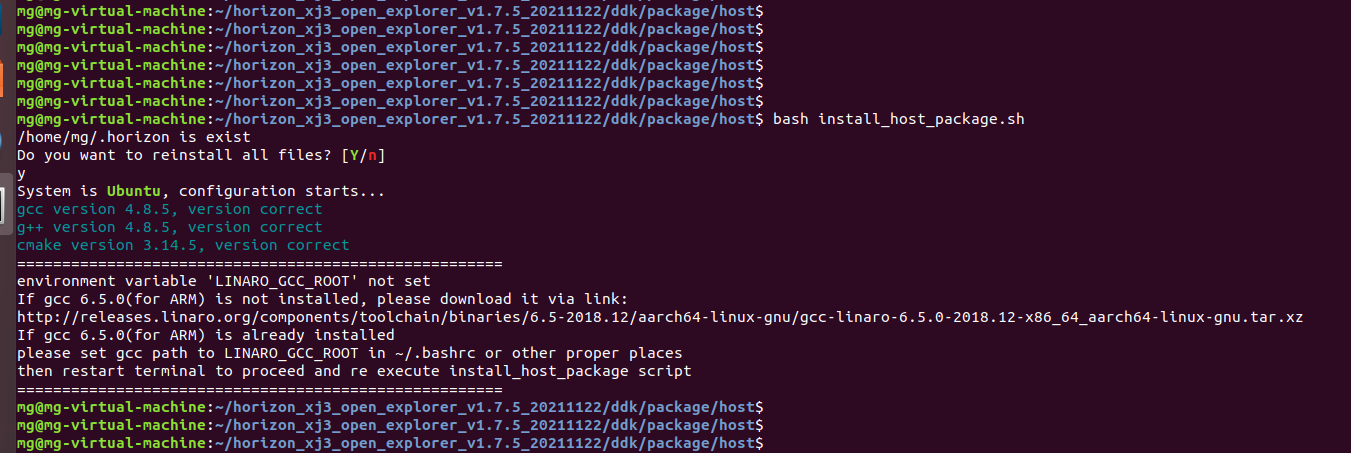

      你好,确实是ubuntu版本问题,我换了18去运行。install_ai_toolchain.sh可以运行,但是install_host_package.sh脚本运行不成功:

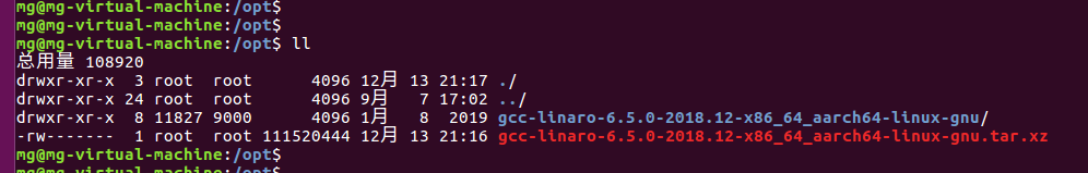

      gcc-linaro-6.5.0-2018.12-x86_64_aarch64-linux-gnu.tar.xz压缩包我早已下载,放在/opt目录下解压了:
      请教下为什么运行脚本不成功?提示里的set LINARO_GCC_ROOT,还有set gcc path to LINARO_GCC_ROOT in ~/.bashrc or other proper places是什么意思?

    • Horizon_guosheng回复Mg:
      需要加入环境变量哈
