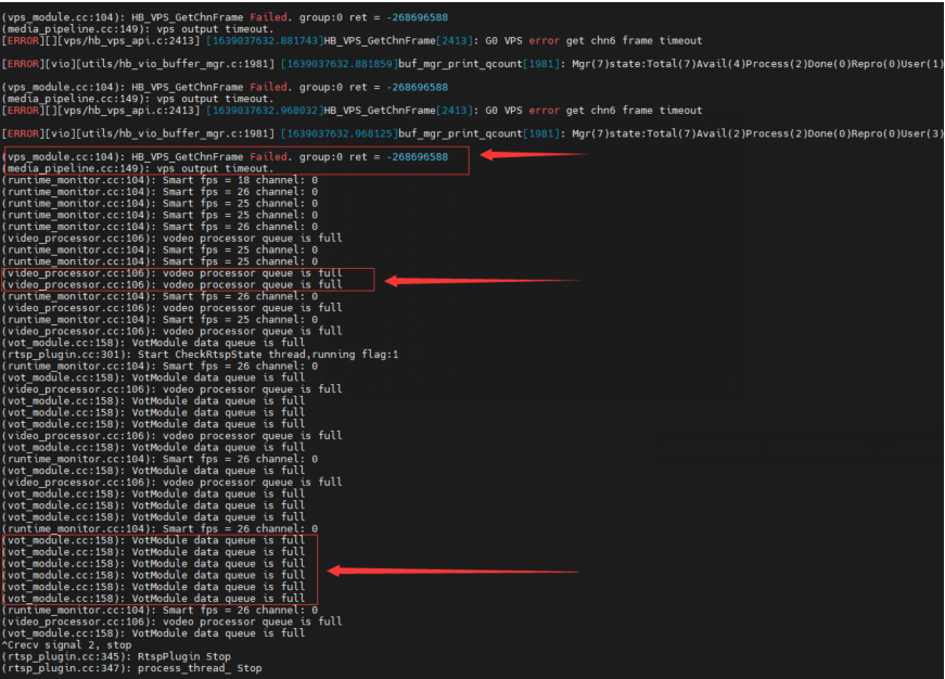

您好,我问2个问题,请您有空回复一下,谢谢
1. 我在测试你们的demo时会遇到图片中的vps超时的问题,还有VOT队列已满,请问这个问题正常吗,关于demo我没有改动,之前测试我没当回事,因为能够拉流播放,
但是现在要利用X3开发板的硬解码去做转码,也遇到vps超时问题,下图为原demo测试打印问题

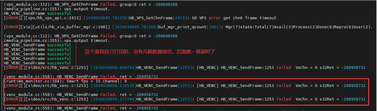

2. 对于demo中编码的接口调用,在调用HB_VENC_SendFrame,做编码时,返回错误码会超时,这个需要分包向接口中送数据吗?
下面是我测试打印的信息
  • Horizon_guosheng
    您好,x3板上做hdmi输出性能会收到影响,可以使用外接安卓板的方式进行处理
